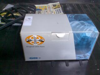

Недавно поменял пыльник правого наружнего переднего шруса. GKN стоял, его же и поставил.
