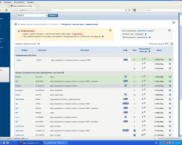

andrejjj555 написал(а):
подскажите пожалуйста код шрус наружний со стороны колеса, без кольца АВС для машины 2004 года
https://i.ibb.co/bjhRRJsT/Vs5zi.jpg
С 2002 года пошли с другими наружними шрусами ,покрайне мере для 2,5
Применимость смотри.https://i.ibb.co/KpkSdFMy/Ct-K5k.jpg
Я правильно понял, тебе нужен внешний  шрус?
Отредактировано pir-ani (2013-06-02 10:12:13)

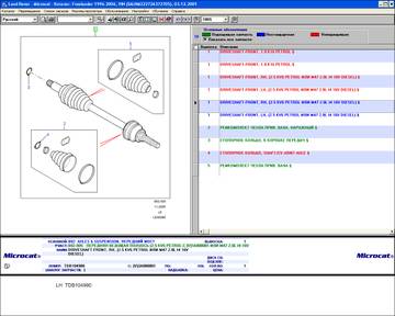

Вот,что дает МИКРОКАТ по твоему АВТО
https://i.ibb.co/fVTvW2dy/vm-Tb-C.jpg
Я так понимаю что для моего бегемотика позиционируется только валы в сборе, а отдельно наружних шрусов нет
465

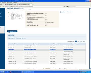

это на все машины.
Посмотри еще раз сообщение №461
в сообщение 463 ПРИМЕНЯЕМОСТЬ!!! ТАМ ЕСТЬ ТВОЙ АВТОМОБИЛЬ.
Отредактировано pir-ani (2013-06-24 18:59:49)

это на все машины.
Отредактировано pir-ani (Сегодня 18:59:49)
Все что там показано с кольцами АБС (зубчатыми), а у меня уже без кольца стоит.
Там кольца не с ЗУБЬЯМИ, а с ПРОРЕЗЯМИ
КСТАТИ если мне не изменяет память - кольцо АВС может быть легко снято с шарнира, т.е. легким движением руки с молотком он превращается в самый обычный ШРУС.
Да и судя по чертежу того же CVJ5553.10
https://i.ibb.co/4gDry6mn/VKgyc.jpg
и здесь мы имеем кольцо как отдельную деталь  :dontknow:
ЗЫ, если будет туго сходить - нагрей кольцо направленным факелом горелки или аккккккуратненько надрежь болгаркой или напильником
Отредактировано Mr BIN (2013-06-24 20:34:11)
