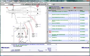

598
SALLNABG24A441518 у кого есть микрокат помогите, какой номер у сальника переднего внутреннего шруса правого и левого
599
https://i.ibb.co/Rpq4RLnX/8h-M2E.jpg
№8

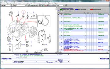

600
у кого есть микрокат помогите, какой номер у сальника переднего внутреннего шруса левого
https://i.ibb.co/SDhtkHk4/u-S9wk.jpg
