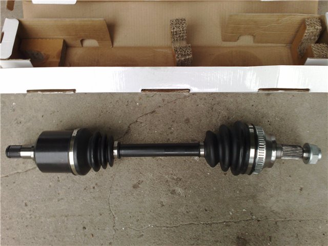

Коллеги! хелп ми!!! Казется все прочел о ШРУСах и окончательно запутался. Предложили сегодня ШРУС, внешний и внутренний с полуосью за все хотят 152 евро. У меня пока "тьфу три раза" но всякое бывает. Вот и вопрос: Таки это дорого? Фото прилагаю :dontknow:
https://i.ibb.co/yBn63Bbt/fd3bd3975702.jpg
А вот его этикетка:
http://i062.radikal.ru/1005/4e/6e36f5f4fe5b.jpg
Да, вот еще - На фото ШРУС передний, но как мне кажется, внешняя граната переднего ШРУСа очень похожа на внешнюю гранату заднего ШРУСа. Мне прально кажется?
Дешево, в exist самый дешевый 12тыс. рубликов
Совершенно верно, все четыре наружных ШРУСа одинаковы.
Ага, главное, чтоб от бензиновой версии были. У дизелей - разные.
:flag: Всем спасибо, буду брать.
152 евро за целый привод (судя по фото) это отлично.  :)

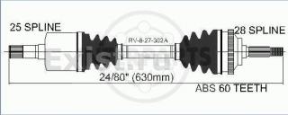

В чем разница между приводом TDB000500 и TDB000360 ?
В цене :) Что конкретно подходит, надо смотреть по VIN (см. "разделитель" на картинке). TDB000500 скорее всего для машин с вентилируемыми тормозными дисками :dontknow:
https://i.ibb.co/zVg9Pkhb/44701-1.jpg
По vin (SALLNAAA84A431522) пробивается TDB000500, но в магазинах есть только TDB000360. Возможно ли поставить в таком случае TDB000360.
ps: диски вентилируемые.
Отредактировано Liquidcolours (2011-04-08 07:07:18)
Боюсь - конкретной разницы не подскажет никто.  :dontknow:
По коду RV-8-27-302A как аналоги бьются и TDB000360, и TDB000500.
Размеры RV-8-27-302A на картинке. Смотри сам, такой у тебя или нет?
Может быть, дело в разнице АБС? На поздних моделях вроде нет зубчатого кольца, датчик АБС читает с подшипника ступицы... :dontknow:

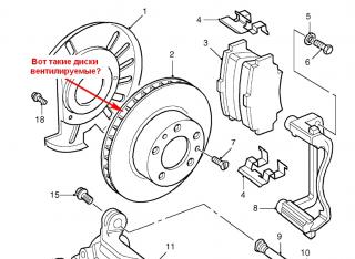

а то тут писали про вентилируемые диски, у меня простые.
а вот тут может быть проблема с выбором привода , есть вероятность что TDB000500- не подойдет
Я что то думал вентилируемые диски это с отверстиями на самом диске, видел где то такие или приснилось может. У нас вентилируемые как на картинке?
https://i.ibb.co/TBF2YMFP/49708-1.jpg
