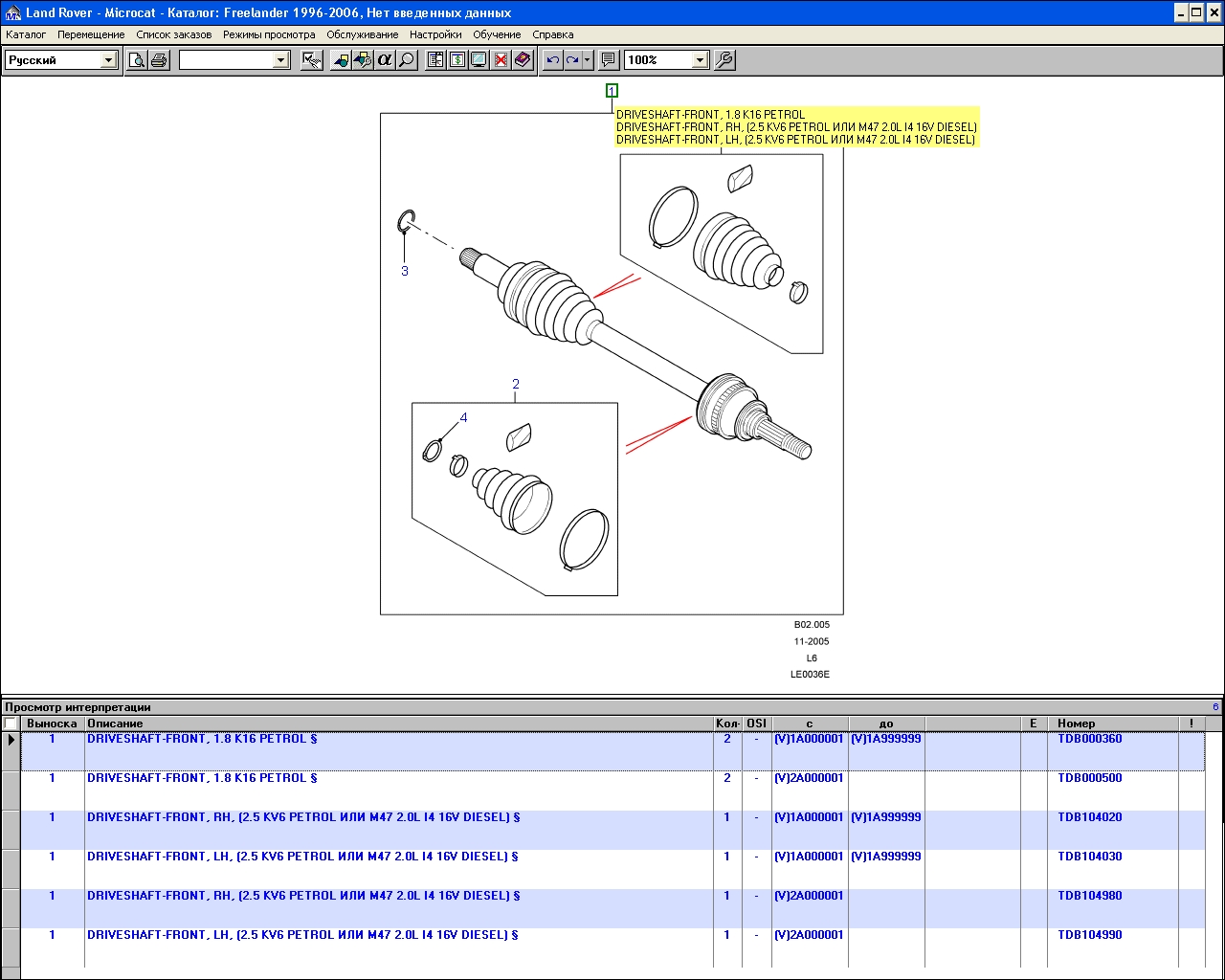

какой номер левого переднего привода для 1.8 2002 г. вроде по микрокату TDB 000500
Всем привет
По МИКРОКАТУ
https://i.ibb.co/S4FYVvxW/49836-1.jpg
https://i.ibb.co/k2YCH7V0/49836-2.jpg

Всем приветПо МИКРОКАТУ
Я так понимаю на 1,8 Правый и левый передние привода не отличаются друг от друга,в отличии от 2,5 и дизельных?
138
ага именно так

Андрей,а чем отличаются TDB104020 и 104030 от TDB104980 и 104990,У меня судя по winу стоят последние. (salny222x2A371729)
http://upforme.ru/uploads/0000/d3/70/49836-2-f.jpg
И почём привода?
Отредактировано Семён (2011-08-03 22:11:54)
142
Семён
разница в шрусах наружних , точнее с системе абс , я уже писал где-то
оба привода б/у с доставкой - 130 евро ( без наружних шрусов )
новые действительно коды TDB104980, TDB104990
с доставкой 260 евро в комплекте с наружными и внутренними
Отредактировано rule3333 (2011-08-04 18:48:01)

Блин...я совсем запутался, объясните мне господа, по микрокату код моего переднего привода в сборе - TDB 103520, взаимозаменяем ли он на привод - TDR000360??? у меня:тормоза не вентилируемые, на внешнем шрусе кольцо для АБС
Полагаю, что эксперемент со шрузом быду проводить первым, на моего лягушенка, т.к. у всех,даже у тех кто менял, стоят оригиналы!?
Отредактировано Alex@ndr (2011-08-13 11:11:37)
149
Не первым комрад.
Смотри выше, я менял TDB000360 вместо TDB000500. Там разница в системе АБС, а у тебя все подходит.
Тебе вообще нет проблем, ставь TDB000360, он и по микрокату тебе подходит, и на месте подходит, и цена заметно интереснее.
