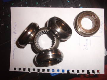

alex79 померяй пожалуйста..... :flag:
246
семья приехала,забылся...щас промерю...
247
https://i.ibb.co/cXptXtRZ/6NRv-A.jpg
какие размеры еще нужны - пиши...
Отредактировано alex79 (2012-07-10 00:24:42)
248
ога посмотрел  тройник на 26 шлицов на диаметре 18 мм или 28??  плохо видно  -18-28 мм это впадины или вершины?
подшипник наружний диаметр  43 мм, внутренний диаметр  21 мм
можно еще высоту подшипника и вот ЭТОТ размер?https://i.ibb.co/N2tLvKM5/2g4Ta.jpg
18мм-это по вершинам
ок!,только позже...
250
alex79 добей пожалуйста по размерам..по мере возможности.....хочется  иметь законченный образ)))
