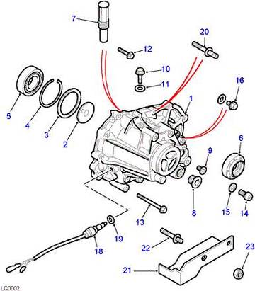

TRX100060L  http://lrcat.com/37/4/48271#37/4/48219 оно вроде?https://i.ibb.co/YFrTDLRC/9T6vb.jpg
ЭТО НОМЕР ЛЕВОГО СО СТОРОНЫ ВОДИТЕЛЯ ПОЗИЦИЯ 6
Отредактировано d2ima (2012-08-04 18:57:39)
253
TRX100060L  -- оно вроде?
Блин ЕКЗИСТ выдает правый , а ДИМЕКС левый , кому верить. А внутренние сальники одинаковые и правый и левый передние ???

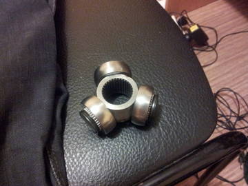

у меня трипоид несколько иной вид имеет!
https://i.ibb.co/N659W2HL/8OXxp.jpg
https://i.ibb.co/93425FZj/rug-Km.jpg
Внутренний размер обоимы где-то 24,3мм. Неохота опять его разбирать, мерил по иглам. Остальные размеры снимал по 2ому голому тришипу.
Отредактировано Zipp (2012-08-20 21:53:08)

сильно похоже что на 1,8 и 2,5 оне разные..триподы то))
у тебя на 1,8 трипод является внутренней обоймой подшипника как например в форд-сиерра
а в 2,5 подшипник сьемный со своей внутренней обоймой как в мондео и детализируктся отдельно
Отредактировано d2ima (2012-08-20 22:27:13)
260
Спасибо КЭП  :cool:
Я собственно из 2х разбитых после вылитания привода собрал один. Но думаю его не на долго хватит. Вот и задался вопросом поиска аналогов.
Отредактировано Zipp (2012-08-20 22:30:41)

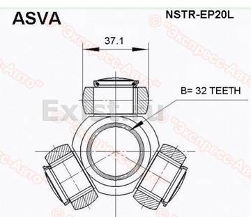

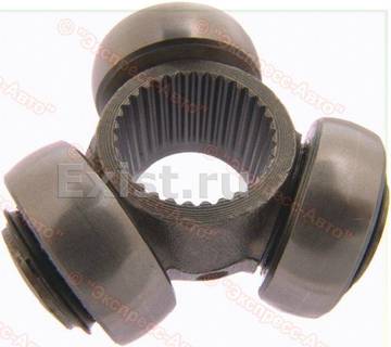

первичный поиск дал вот такую штуку NSTR-EP20L.
как думаете, подойдет?
263

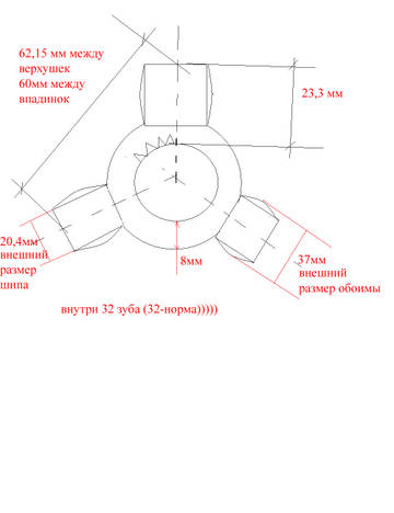

Zipp молоток!!!!!!! так там размеры екзист дает...сравнивай!https://i.ibb.co/Lh8RbZkY/f-Ora6.jpg
https://i.ibb.co/JwPh7DTX/8e7kv.jpg
ОТКУЛА КСТАТИ НОМЕР ВЫНУЛ? КОЛИСЬ)))
Отредактировано d2ima (2012-08-20 23:00:10)
264
Дружище . а ты можешб детализировать на 1,8 трипоид кардана , если , да то ето было бы синсацией
там он в сборе..я его только на картинках видел..мерять надо
кстати тебе чего каталога с картинкой мало чтобы свой ЛЕВЫЙ сальник увидеть?
Отредактировано d2ima (2012-08-20 22:57:04)

те размеры что есть сходятся, разница в 0,1мм. но я так думаю у меня на 0,1 меньше из-за выработки.
я тут еще покавырял. нашел пыльник на внутренний шрус, с хомутами и мазилкой в комплекте, один в один с нашим по размерам J2861018. Вообще я так понимаю все пыльники в комплекте должны идти с мазилкой, так что можно и по дешевле выбрать.

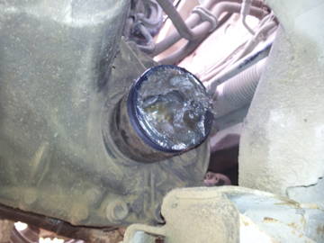

я вообще про привод передний левый пишу и он у меня круглый :dontknow:
https://i.ibb.co/MxpVL7NT/57JZ4.jpg
NSTR-EP20L и это соответственно замена триподу привода переднего левого, правый по идее такой же должен быть
Отредактировано Zipp (2012-08-21 09:56:53)

Zipp написал(а):
он у меня круглый
Странно, у меня такой https://i.ibb.co/wFGQRkjg/Kew-A9.jpg
283

295
Я так понимаю первые 2 это сам трипоид,а остальное это ШРУС с корпусом целиком, поэтому и размеры другие
296
Вот и я хочу это понять.
297
это номер ТОЛЬКО трипода
298
NSTR-EP20L
На Exist глянул NSTR-EP20L выдаёт "Шрус внешний со стороны колеса." Этот трипод подойдёт на внутренний шрус?? Извиняюсь если глупые вопросы задаю))
