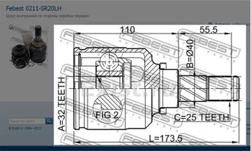

ВОТ ЧТО ВЫКЛАДЫВАЛ , НАМ ЭТО ПОДХОДИТ ???
FEBEST
0211SR20LH ШРУС ВНУТРЕННИЙ ЛЕВЫЙ 32X40X25 (NISSAN PRIMERA P11 1996-2001)    2 196.00 р. =1 наличие 5 | 5 Склад Д 07.09.2012
Febest
0211SR20LH Шрус внутренний левый 32x40x25 (nissan primera p11 1996-2001)    2 214.00 р. =1 1 / 2 - | 1 Ck_И1 08.09.2012
FEBEST
0211SR20LH ШРУС ВНУТРЕННИЙ ЛЕВЫЙ 32x40x25 [13]    2 214.30 р. =2 наличие 5 | 5 Склад_В 07.09.2012
Febest
0211SR20LH Шрус внутренний левый 32x40x25 (nissan primera p11 1996-2001)    2 404.15 р. =1 3 / 6 - | 1 МОСКВА СКЛАД - 687 08.09.2012
Заметили ошибку в предлагаемом списке аналогичных товаров?
302
НАМ ЭТО ПОДХОДИТ ?
Нет же! Zipp любезно все перемерил наш размер 32х37.1,  здесь 32х40.
303
Про какой размер идет речь?
Вот размеры выложенных выше внутренних шрусов
https://i.ibb.co/bjGkq1HH/KZ8LM.jpg
https://i.ibb.co/SwnjYgLp/b-G1I9.jpg

Надо сравнивать:
1) вал входящий в наш трипод - кол-во шлицов и диаметр
2) На триподе (в сборе) - хвостовик входящий в коробку (раздатку) - шлицы и диаметр
Если размеры те же - то смотреть общую длинну внутреннего ШРУСа - и решать подойдет или нет?
Будет важен размер 173,5 / 55,5 в одном варианте
и/или 167 / 63,5 во втором.
