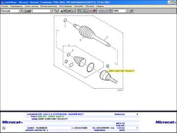

а номерок задней левой гранаты неподкинет ни кто.а то что то поглядел получается на зад дороже чем на перед
370
Если ты про наружный ШРУС, то TDJ000020.

Ну да .а что ж такая цена дикая.с чем связано :confused:

Самоделкин
номер шруса как бы не совсем верен , вина надо а то можно за 40,00 евро купить
373
Дык, это, я как бы по Микрокату ориентировался :dontknow:  :hobo:
Андрей привет , а вообще по этому триподу можно определиться в сборе???

https://i.ibb.co/TBC72YHP/Qq-ZER.jpg

Dimon Popoff
да все верно по вин,у код твой верный , но там еще есть вариант на машину которая до 2000 года код TDJ100470
ставится без проблем система абс по другому сделана до 2000 и после 2000 года мы уже денисом -геологом проходили это
до 2000 года шрус с кольцом абс , после без него
думаю ставится очень легко а кольцо абс не мешает
