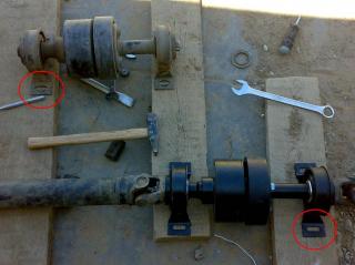

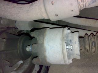

фото по порядку:

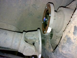

1) болты на триподе (или как он там). со стороны раздатки.
2) болты на заднем заднем редукторе

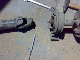

3) и 4) метим взаимоположение и вытаскиваем болты

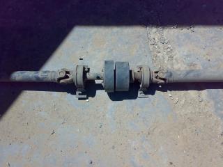

вал с редуктора - ложится на выхлопную
вал с моста - ложим на что нить подставленное
далее откручиваем подвесные на муфте (фото забыл сделать)
они, блин, сантиметров по 20 каждый! нужен шуруповёрт
5) удачно сняли

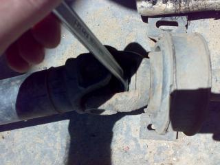

6) отгибаем стопор
7) ослабляем болт и вынимаем вильную шайбу
8) снимаем вал с муфты

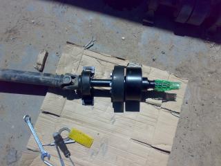

9) берем новую муфту, запресовываем на нее и на вал грязезащитные кольца (не забываем снять старые), затем подвесной на муфту (не перепутать какой стороной!)
10) собираем в обратном порядке
Отредактировано Dinamich (2009-06-09 14:58:57)
11) если вал с муфты не снимается, а вилку крестовины разбивать не хочется, то берем подходящую гайку, вставляем между крестовиной и болтом, вкрученным в ось муфты и начинаем потихоньку выкручивать болт
12) аналогично прикручиваем оставшийся вал кардана на новую муфту
всё.

Сразу и подвесные менял? Просто с подшипниками заморачиваться не стал?
Я б ещё крестовины для очистки и смазки разобрал бы.
Отредактировано KIO (2009-06-09 14:59:56)
неа
комплектом смог достать
Комплектом лучше.
А трипод потом чем смазывал?
я внутрь не лазал, не разбирал...

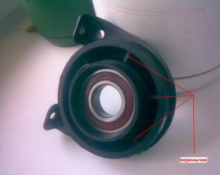

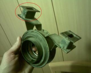

Задумал поменять подвесные, но не на оригинальные, а подобрать что нибудь от отечественного авто.. исследование сайта podshipnik.ru и каталогов российских запчастей привело к подвесной опоре карданного вала старого образца от "Газели". Стоит там подшипник 30х62х16. В магазине купил две опоры газелевские, причем взял старого образца усиленные. Все бы ничего, если не одно но, точнее два.. подшипник в опоре запрессован не перпендикулярно, а под небольшим углом, проверил на обоих. Второе но - лапки, которыми опора крепится тоже не перпендикулярны плоскости подшипника, а имеют небольшое отклонение от перпендикуляра. Не понравилось в конструкции еще и то, что втулка опоры в которую запессован подшипник не имеет упора, в который должен упереться подшипник при запрессоке, а конусного сечения. К лапкам крепления опоры к кузову надо подвариваить подставки высотой 30мм и в них уже сверлить отверстия под болты крепления к кузову, перед приваривариванием лапки придется немного обрезать как раз по родные крепежные отверстия, иначе будут мешать головке крепежного болта.
В общем переделок не избежать, но это было ясно сразу. Можно конечно постараться поставить сам подшипник во втулке без наклона и подогнуть лапки(металл толщиной около3,5мм) или учесть этот угол при приваривании подставок, чтобы они стали перпендикуляно корпусу, но СИЛЬНО засомневался удастся ли все таки избежать вибрации.
Вариант: пробовать все тоже самое с подвесной опорой старого образца, но не усиленной. Отличаются они тем, что у усиленной между наружным металлическим корпусом и втулкой подшипника сделаны резиновые перемычки, придающие жесткость, т.е подшипник практически неперемещается относительно корпуса опоры. Цена подвесной опоры "Газели" 220-280 руб.
Отредактировано afgan (2009-07-05 20:14:37)
Присмотрелся я тут к фото сделанные Dinamich и обнаружил что, на его фото опоры подвесных подшипников такие(вверху), а вот фото сделанные мной(внизу).
Выходит у машин с двигателем 1,8 и машин с двигателем 2,5 разные не только вискомуфты, но и опоры подвесных? Или это зависит от года выпуска авто?
Отредактировано afgan (2009-07-05 20:02:34)
От года выпуска зависит. Подшипник TOQ000060 пришёл на смену подшипнику TOQ000040 в 2002 году.

всем привет...прошу совета.начало что то выть - посмотрели послушали и решили что подвесные.снял карданы . снял подвесные с муфты . выпрессовал подшипники...оказалось они немного не так выглядят как на фото ( обоймы на них с 2х сторон и судя по буртам на резине они именно так и должны стоять ) подшипники стояли 6006 2RS - 55 * 30 * 13 заменил на такие же ... все стало на место без проблем и поломок .... в общем отделался легким успугом в плане затрат.....но вот когда поставил все на место вой возобновился ( пока ездил на переднем приводе было тихо как в могиле )...теперь ломаю голову куда смотреть в раздатку или задний редуктор...кто что советует - посоветуйте и вы

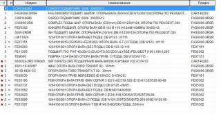

взаимозаменяемые подшипнике к 6006-2rsr и где еще они стоят, некоторые позиции надо проверить

Попытка установки подвесных опор от газели закончилась сдачей оных обратно в магазин и запрессовкой в родные опоры подшипников 6006 2RS, которые на 1,5мм уже чем родные.
