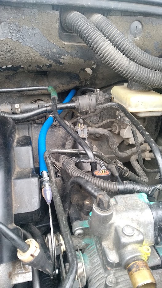

Подготовился к выходым заказав какой-то трос. На выходных заменил таки дроссельную заслонку и заколхозил тросик на акселиратор газа. Нещадно резал, подгонял и т.д. В длинну получился меньше полу метра, прям совсем короткий. Ощущения с тем что было небо и земля. Педаль мягкая и предсказуемая. Возможно уберу колхоз и обрежу заводской трос сделав его обслуживаемым, чтобы можно было менять трос сохранив все крепления и рубашку.
http://upforme.ru/uploads/0000/d3/70/7569/t988833.jpg
Отредактировано apollo (2022-02-01 15:39:58)

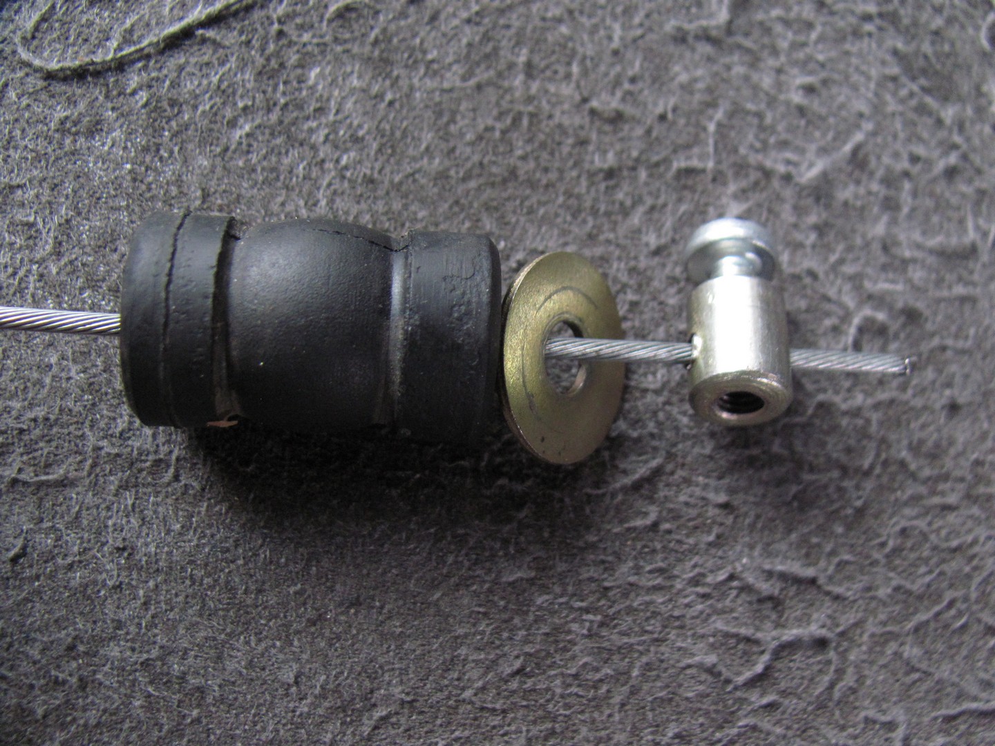

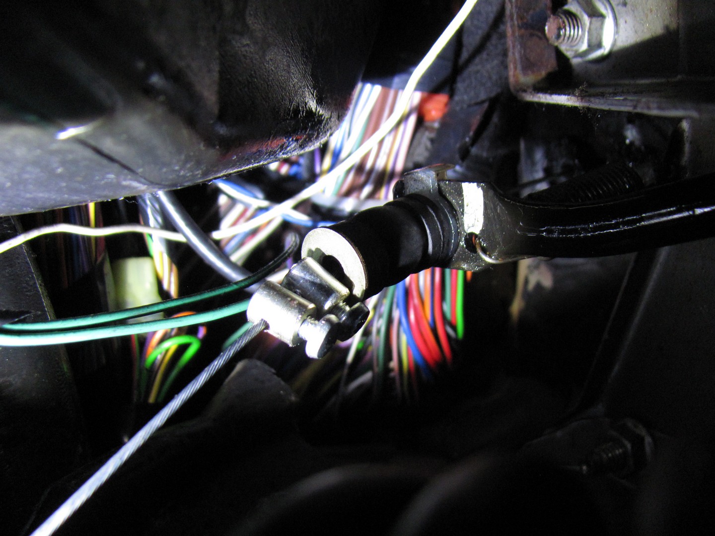

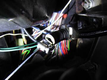

Тоже менял тросик. От велосипеда, действительно подходит. Делал наоборот:
Готовая муфта на тросике после доработки напильником подходит на дроссельную заслонку,
А на стороне педали вот такая конструкция:
http://upforme.ru/uploads/0000/d3/70/6360/t600121.jpg
http://upforme.ru/uploads/0000/d3/70/6360/t656949.jpg
