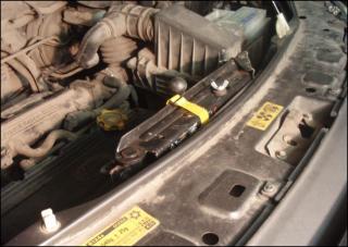

Вот собс-но, рекомендую для повторения для 1,8
удобно.

А по теме - ты как туда домкрат умудрился закрепить то? Что-нибудь доделывать пришлось или всё уже готово было?

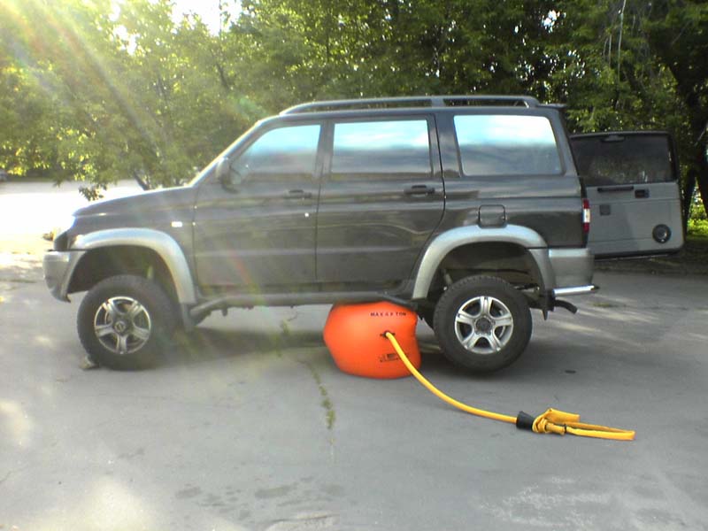

Жалею, что не взял из гаража подобную подушку:
https://i.ibb.co/YFbXZchD/domkrat2.jpg
Именно так, как на верхнем фото. Только выглядит заметно постройнее. Особенно трехтонник.
отрезок уголка в размер на крепления холодильника (у дизелей сее место занято, а у 1,8- свободно)
на полку- кусок резины, дабы звуки металлические не провоцировать, на реборо телевизора наклеен
уплотнитель, для того же.
lloyd banks написал(а):
Там для домкрата какие то хомуты вроде.....или нет?
ага, типа липучка, без хомута ручка домкрата болтается не в тему.
