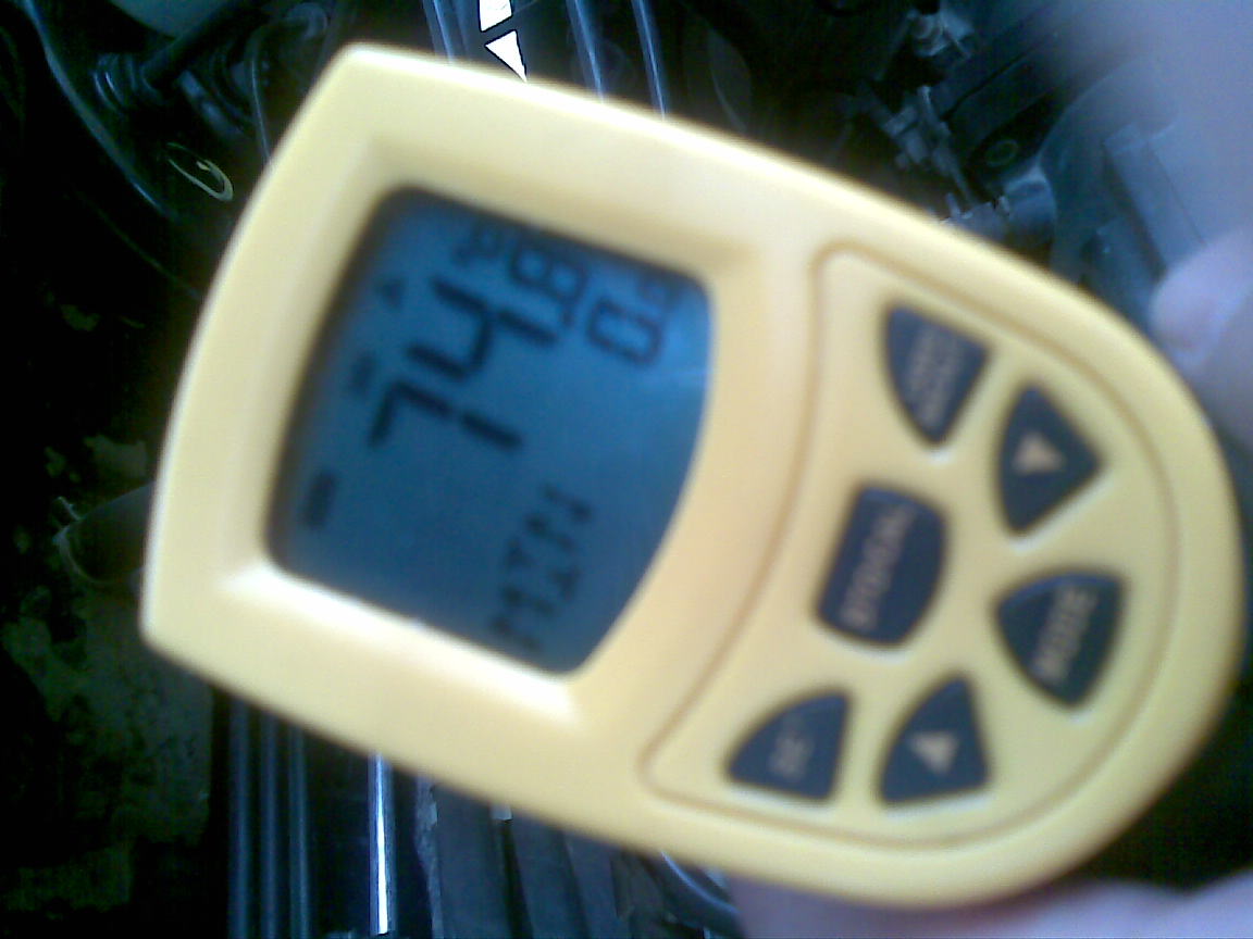

Итак

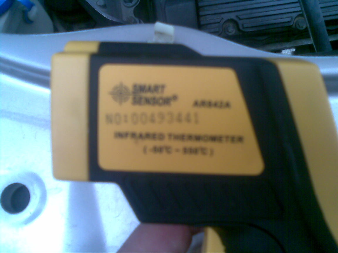

седня, проводил замеры инфракрасным термометром (взял на работе) на некоторых местах под капотом афто, помыслом вернуть в стадо заблудшие души некоторых членов нашей паствы, а также для профилактики оных у других конфессии и язычников сего мира волею-неволею ..., дабы исключить в дальнейшем бла-бла, бла-бла:
Исх данные, двигло работает, печка включена, сразу после поездки по городу ок 18 км. температура окруж воздуха +15 гр.:
1. Выход из ГБЦ троиник где, датчик температуры +87градусов.
2. Резиновый шланг после троиника, +86 градусов.
3. Вход в печку +81 градусов.
4. Выход из печки +74 градусов.
5. Вход в теплообменник раздатки +81 градусов.
6. Выход из теплообменника раздатки +75 градусов.
7. Корпус раздатки сверху, в раионе конической пары +55 градусов.
8. Корпус раздатки сверху, в раионе диффа +48 градусов.
Посмотрите что, чего и как охлаждает.
На всякий случай замеры, выпускной коллектор:
1 цилиндр +286 градусов
2 цилиндр +302 градусов
3 цилиндр +311 градусов
4 цилиндр +313 градусов
И еще
бачок ОЖ прибор не берет (почему не знаю)
нижнии шланг от бачка +67 градусов

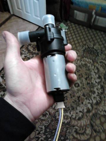

Вот пришла такая помпа , теперь надо ее как то закрепить на кузов , клемма какая то наша подошла , но хотелось бы водо не проницаемую , может кто код знает ???
Хомутом водопроводным - на обхват. В стенку ставил резьбовую заклепку.
Клемма обычная стоит и все ок.

ALEX79 привет . на фотках не очень видно , где установлена помпа , но спасибо , видно как
У меня проблема в том , что запитан газовый редуктор на месте , где должна стоять помпа , придется делать обвод
Призрак, код, цена, где брал Как Африка в салоне появилась?
Денис привет !!! Код дал Дмитрий , БОШ , в этой же ветке , цена 1515 руб. , брал в Димексе , пока не установил , сегодня катался на Газовое оборудование , прибавил подачу газа ( не так давно ее убавлял ) авто после 150 км\ч начинает дергаться , газу не хватает , вот прообъе...ся там , думали дело не в этом , но все таки прибавили , ЗВЕРЮГА стал ваще , так что , пока не установил

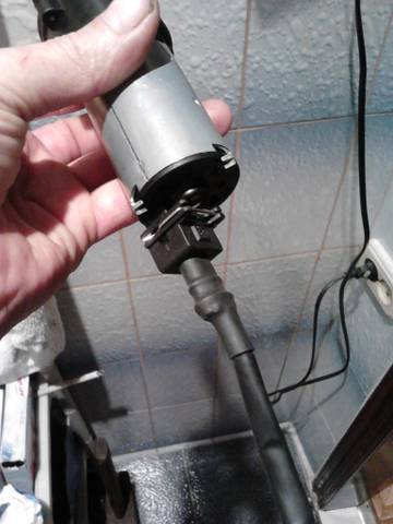

Вчерась все таки поставил помпу , получилось так , пришлось по выёживаться . так как у меня еще газ запитан с этого же шланга , электрику не успел провести , замерз на улице колупаться , сегодня доделаю и скажу результат.
Кстати , при выключенной помпе . в машине холоднее не стало , так . что она ни какого сопротивления не дает

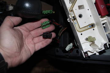

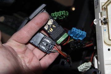

Но вот вопрос , Что за нижняя клавиша , у меня там заглушка , но сняв ее , обнаружил фишку с проводами засунутой в эту заглушку , может у кого то эта клавиша рабочая , что на ней сидит ???
Отредактировано IIpuzpak (Сегодня 01:05:14)
У меня там сидит кнопка подогрева сидений!
Поделиться4352012-12-07 18:51:42
Максим привет , вот она мне и нужна только куда провода выходят , нужно разбираться.
Поделиться4362012-12-07 18:59:52
Да,там стоят кнопки подогрева сидений (опция).

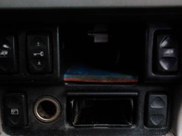

Хащ , у меня слева внизу кнопка заднего стеклопадъемника
А где эта кнопка у тебя ????????????????????????????????????????????
Поделиться4402012-12-08 06:07:35
Слева от пепельницы,Стеклоподъем и блокировка замков из салона..
Как на картинке..
Поделиться4422012-12-08 12:34:20
Вот, смотри, сбегал в гараж!
Упс , классная крышечка над пепельницей , а почему у меня нет
Рядом с прикуркой у тебя тоже обогрев сидений , а у меня задний ( 5 дверь ) стлоподъемник.
А где у тебя эта кнопка ???

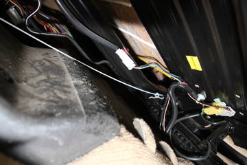

Блин, а под сидухами тебе тош нужно было?
Мне хотя бы знать где провода под сидухами выходят , в каком месте , а то я весь салон разберу , а щас уже холодно
Похоже у нас панель консоли разные , чуть позже свою всю сфотаю.

А где у вас клавиша СП багажника ???
В аккурат над твоей. У Максима же видно на фото.
Вот сделал фото под сиденьем, наверное серый разъём это подогрев а жёлтый на ремень.
У меня кнопки стеклоподъёмников стоят между сидений в подлокотнике.
А у тебя в этой понелке. А может у тебя проводка совсем другая?
Либо провода стеклоподъёмников должны дотягиваться дальше ручника.
Спасибо , да желтый это на сиденье.
Может и другая , , провода короткие . я даже клавишу полностью вытащить не могу , приходится все разбирать.
Для чего же у меня там фишка , может на люк ???
Максим , а что у тебя за клавиша справа от пепельницы , я так понял у тебя пепельница на верху , а кармашик внизу ??? У меня на оборот
Тепло идти быстрее - размытое определение. Ты поподробнее опиши результат!
Стрелка темпиратуры еще не начала подниматься , а печка уже теплом дует , и раньше я обороты при прогреве держал 2000 что бы стекло отогрелось , а теперь прогревает стекло на тех оборотах которые авто держит 1100-1200 прим.
Завожу авто , выхожу обметаю боковые стекла и капот , сажусь в мафынку , и черт возьми уже тепленькая
Это я еще не смотрел , есть в системе воздух или нет , ОЖ то сливал , сегодня утром доливал в бачек , был пустой.
Мне нравится , это при том , что у меня еще газовый редуктор обогревается с этого же шланга , а газ ледяной
