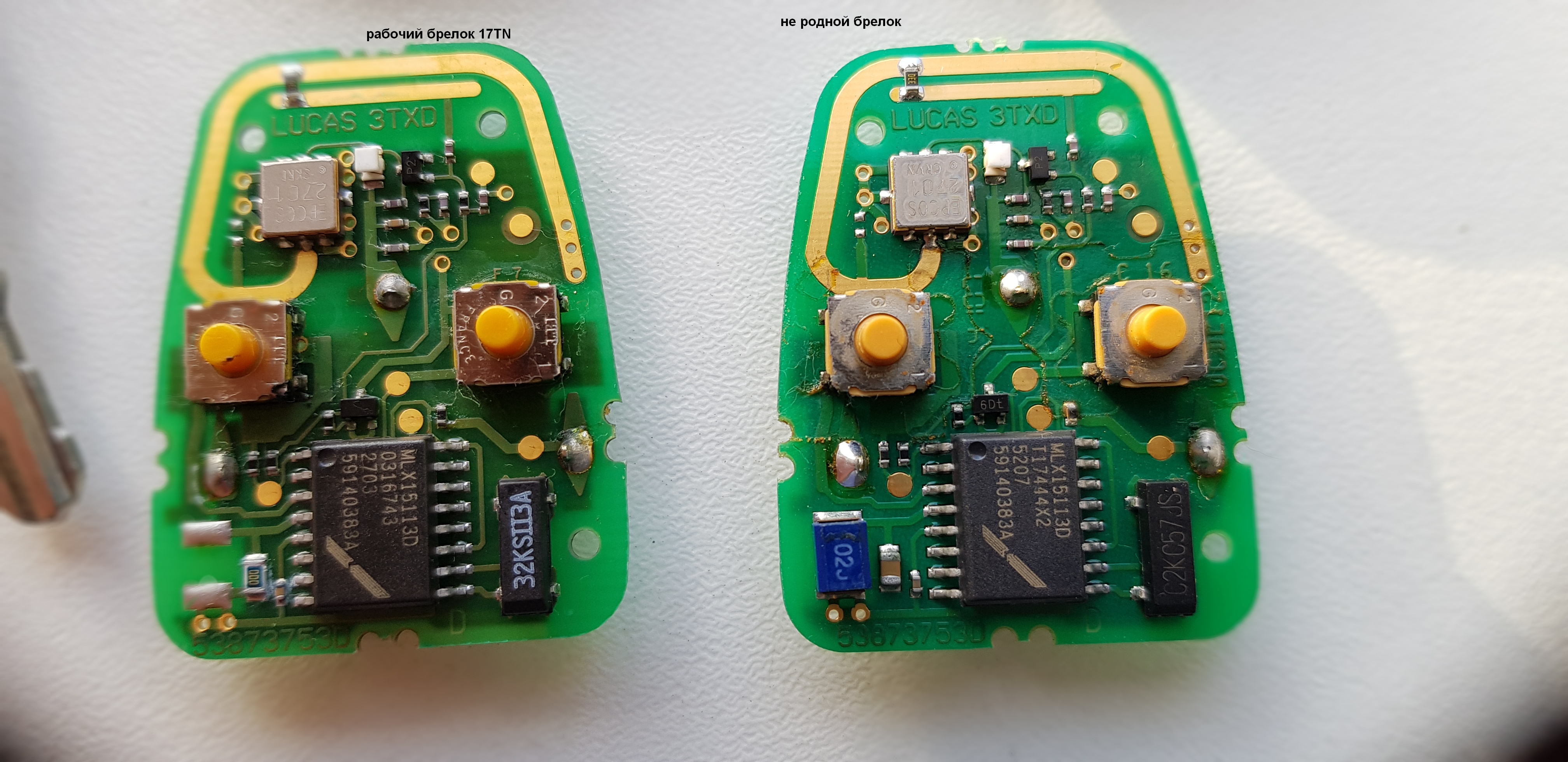

Друзья, всем привет, Freelander 2.0D, 2004г., cразу был один рабочий брелoк 17ТN , интерисует привязка еще одного неродного брелка 17ТN.http://upforme.ru/uploads/0000/d3/70/7065/t548184.jpg
Нашёл в интернете такую вот инструкцию не знаю Или с работает может спeцы подскажут

У меня LUCAS 3TXD написано.
Имеется ввиду такой тоже там же найду
Как на фото выше слева
