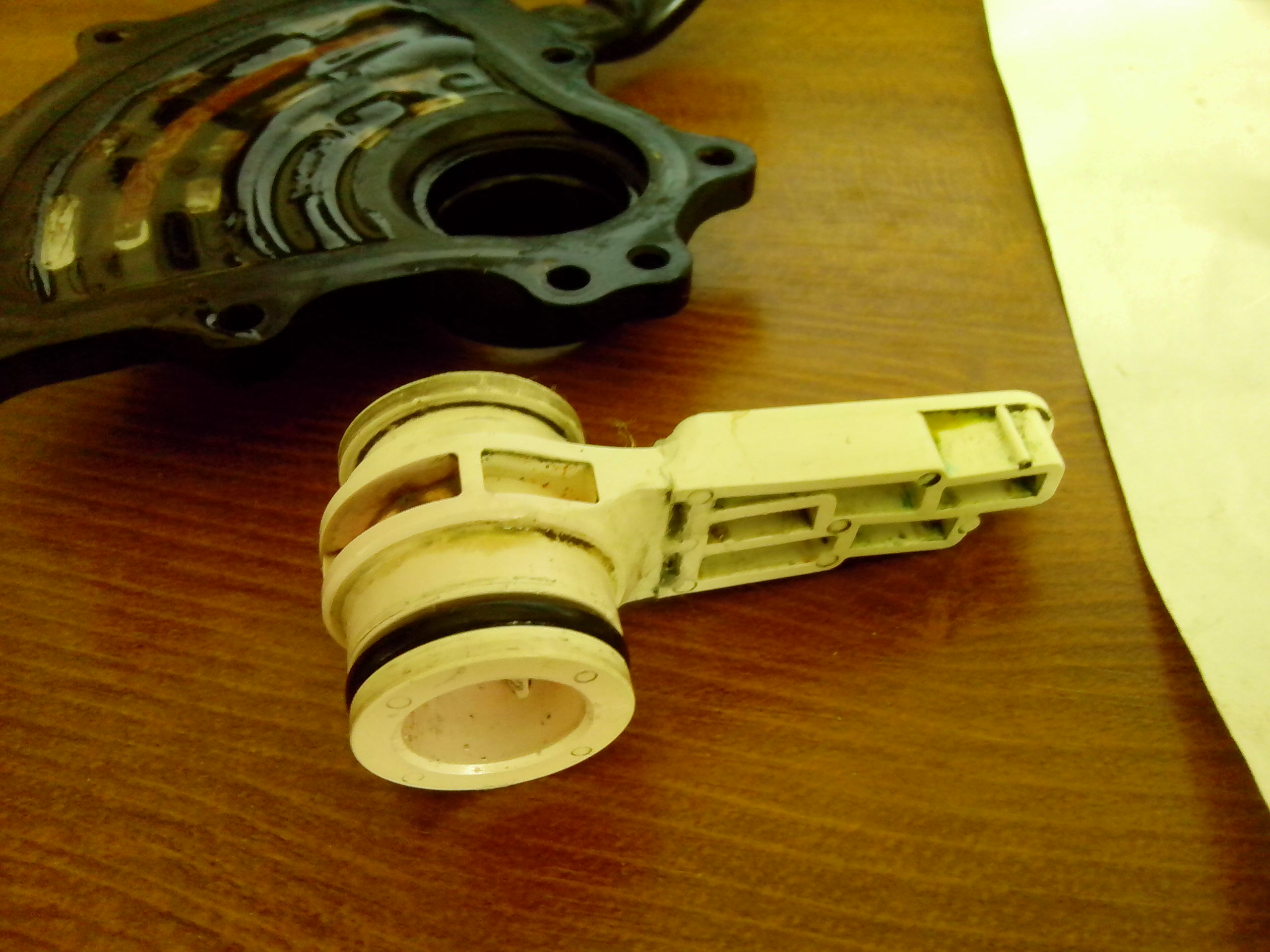

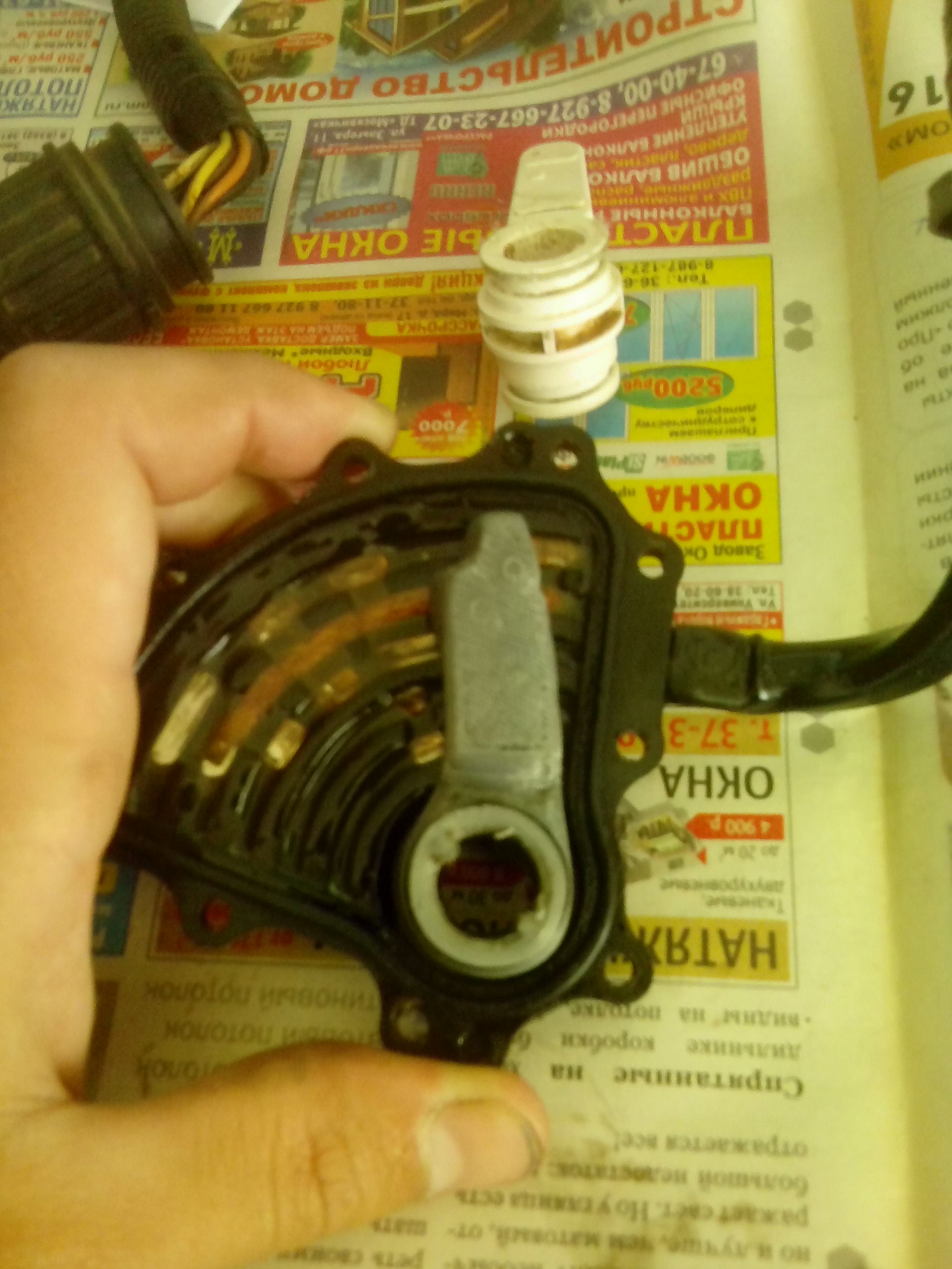

Я его склеил COSMO CA-500 будто бы держит норм, но вот боюсь, если сломается, у меня на ходу скорости перестанут переключаться? Или просто задние ходовые не будут работать при правильном положении селектора?
Дорожки из-за антифриза окислились, на ручнике из-за этого горели сразу несколько скоростей, задние огни тупили....значит он только за освещение отвечает и завод автомобиля?

Ладно на 3д принтере снова попытаюсь напечатать, буду делать 3д модель детали.
Напечатали на 3д принтере, всю весну без проблем проездил.
И вот жара 25 градусов за окном...лампочки на ручке стали играть, то не горят, то горят, потом скорость резко выше 2 не хотела подниматься.
Так проехал на 4000 тыс оборотах примерно3-5 км....пока не понял, почему машина не едет, за окном шум, в машине музыка, звук разрывающегося движка не слошно было.
Приехал, остановился, отрыл капот, от туда жар, ни к подпорке капота прикоснуться толком, ни к кожуху движка пластиковому, все очень горячее. Потом доехал до места не поднимая обороты выше 3 тыс оборотов. А домой уже не поднимая обороты выше 2000-2500, на скорости 30 км.
Ну что, придется заказывать "новый" селектор в сборе, хотя мне нужен именно этот рычажок.
На фото видно, как его погнуло влево, как он начал у основания растикатся.

Его согнуло, ибо сегодня жара была 25 градусов, а весной прохладно было. Видать данный пластик не годится для данной запчасти, у него температура плавления высокая. Заказал бушный селектор, жду.

PLA? надо было АБСом печатать

Ну, оригинальный ползунок гораздо прочнее на растяжение, но он хрупкий, если его уронить, у меня он так и сломался, тупо упал на пол.

Хз...ставлю оригинальный, опасные экперементы до 4000 тыс оборотов, резкий сброс с 2 на 1 скорость...
