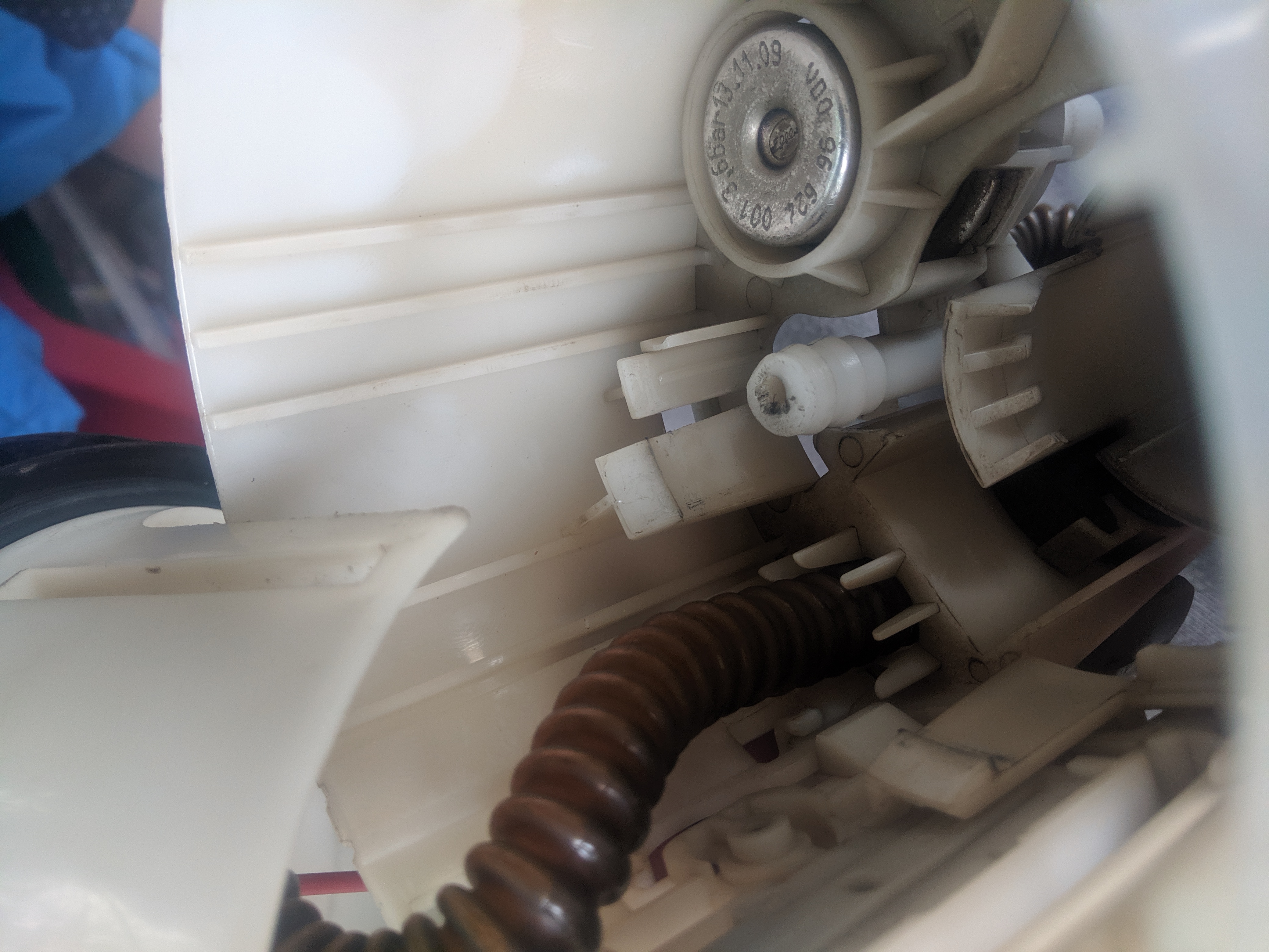

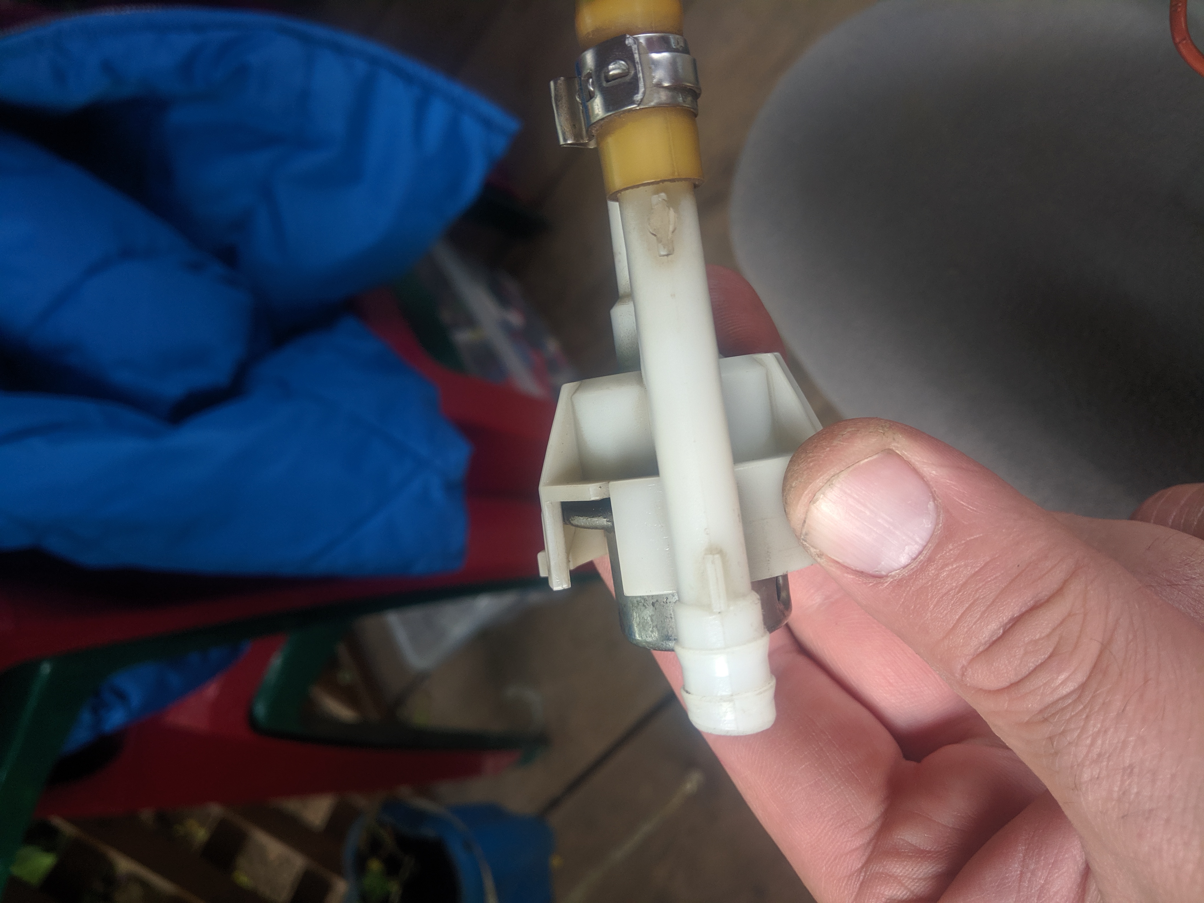

Добрый день! Решил заменить топливный фильтр, купил родной. А оказалось из модуля его выкинули и поставили какой-то под капот. Решил восстановить старую схему, но не тут то было. Не стыкуется фильтр с регулятором, то ли срезали штуцер, то ли нет переходника. На чьих то фото он длинный торчит, меня короткий и не достаёт до фильтра. Может кто что подскажет?
Надо больше информации где именно срезан штуцер?
http://s2.uploads.ru/t/Bj1wT.jpg http://s2.uploads.ru/t/6kbsm.jpg
Если реально срезан тогда наращивать каким-то образом или бу искать.
Срезан.http://forumupload.ru/uploads/0000/d3/70/6562/t284695.jpg
http://forumupload.ru/uploads/0000/d3/70/6562/t631052.jpg
А как можно нарастить?
Ну тут как говорится хз, какие-то подручные материалы попробовать подобрать, трубку какую-нибудь приплавить или надеть чтобы плотно сидела
Короче подобрал я подходящий штуцер в фильтр. По диаметру идеально подошла от родного стеклоподъёмника втулка. Состыковал при помощи маленького кусочка топливного шланга прозрачного. Фото не делал, не до этого было. Собрал, вроде все нормально. Тему можно закрывать
