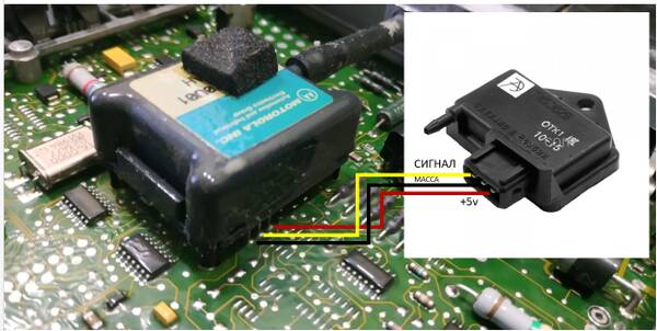

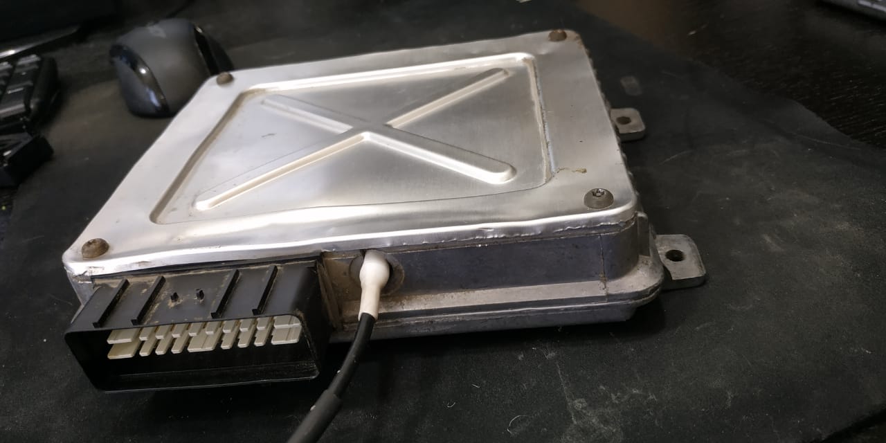

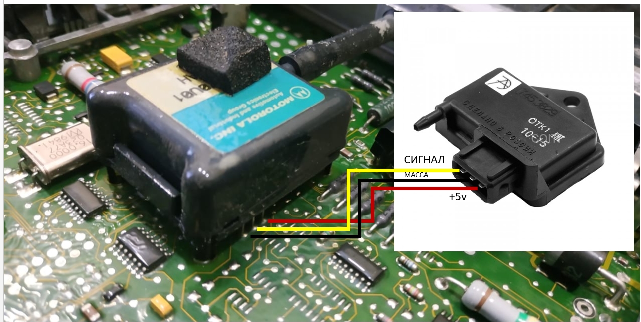

Я поставил мап-сенсор от газели выносной, разобрал мозги, выпаял встроенный датчик и вместо трубки вывел отдельный провод на ГАЗельевский датчик.
Его параметры незначительно отличаются, но работает норм.
Постил на форум все схемы и фотки, а теперь найти не могу.. (
Дублирую сюда:

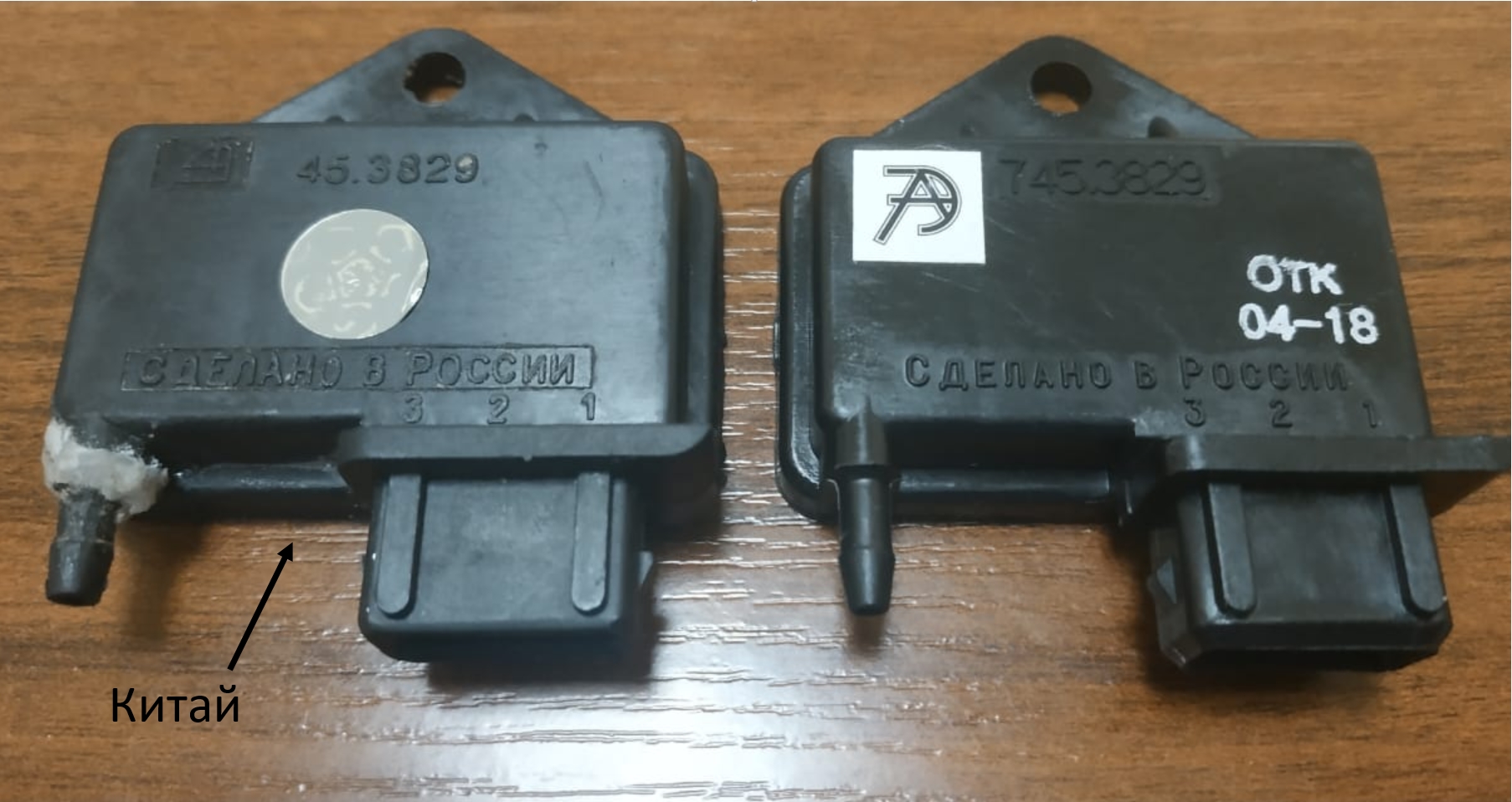

1. купил ДАД от газели на рынке за 450 р.   вскрыл блок,
2. выпаял Моторолловский мап-сенсор. впаял провод (3 вывода) и вывел его наружу блока.
3. подключил датчик от газели, все лампочки сразу потухли, движок завелся, показания мап в Мемс-Диаг стали менятся.  поработал двигатель минут 5 и заглох. на датчике снова показания абсолютного давления  - 97
4. долго разбирался, оказалось дачтик не работает. Выяснилось что он поддельный китайский и подделывают их массово.
5. купил новый датчик от газели за 1100 р. поставил его, все заработало отлично! Лампочки потухли, машина перестала тупить и глохнуть на холостых. В общем датчик подошел и замена удалась!!!

Приветствую,помогите с заменой родного ДАД на газелевский, как правильно споять , фото не открываются, если не трудно
Выйди на Дениса(администратора),он менял его на газелевский(пост 8),быстрее проблему решишь...  :writing:
Спасибо большое мы говорили, пообещал помочь

да, он в блоке ЭБУ находится (у меня уже снаружи)))
вот восстановил как раз фотки  в этой теме.. вроде не такая старая тема а фотки потерлись..
Спасибо большое за помощь))))), пообещали и кинули, отличный форум единомышлиноков
лучше поздно, чем никогда, все исправили  :flag:  со Степаном списались
Огромное спасибо Денису за информацию и фото, спаял всё по схеме , машина работает как часы👍 СПАСИБО  http://s3.uploads.ru/lqZGT.gif

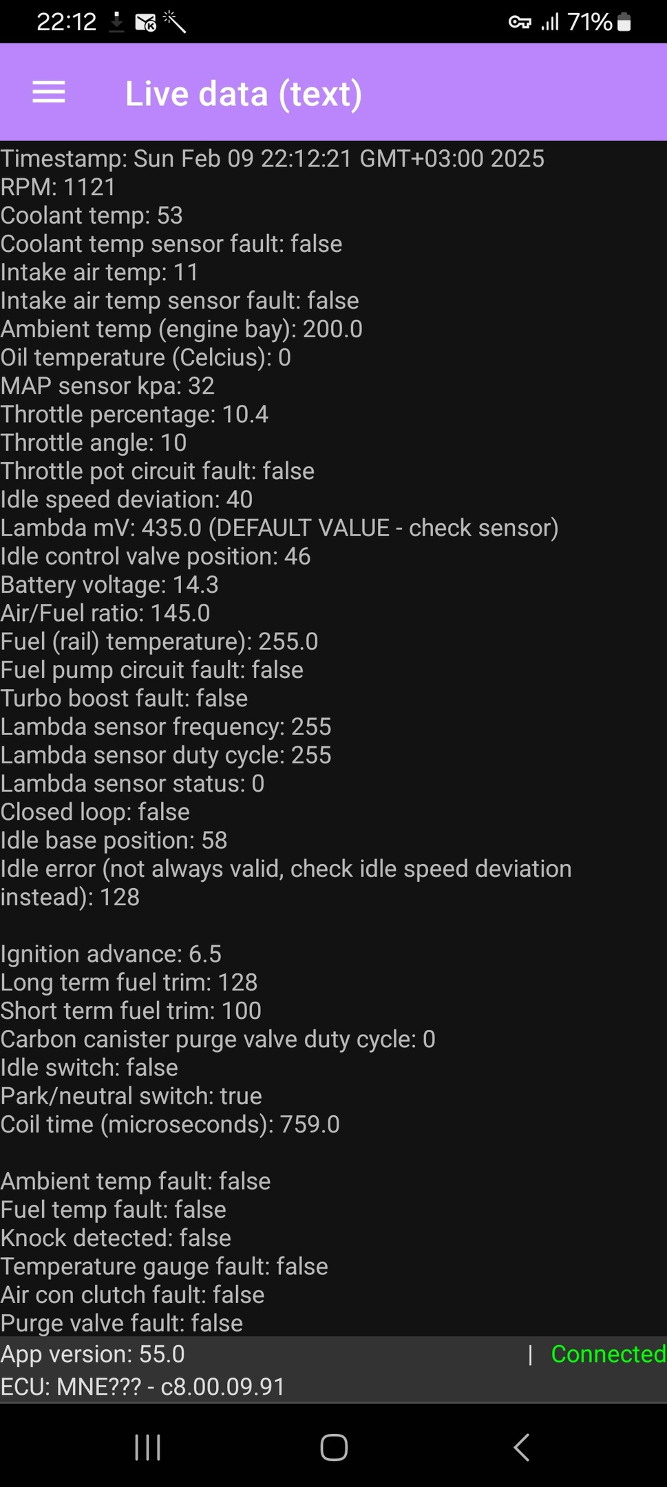

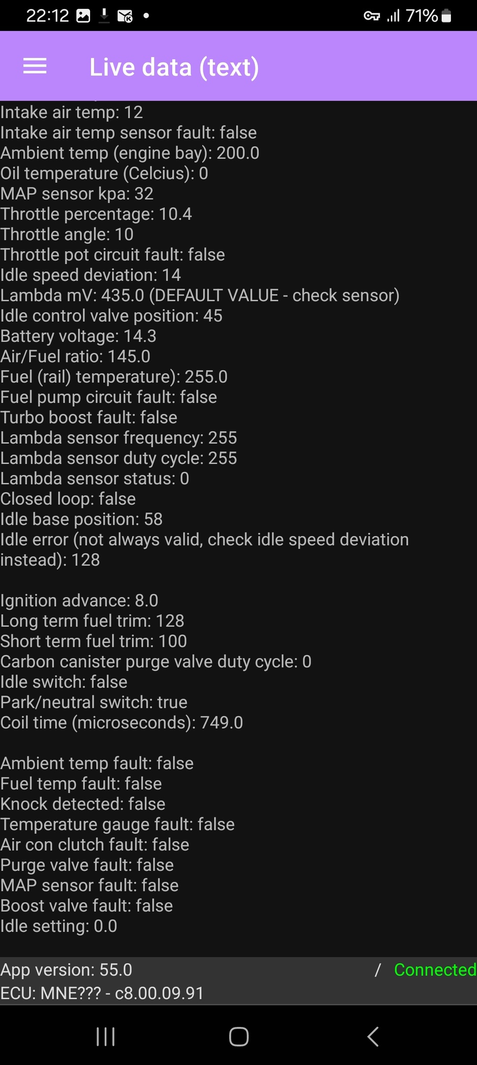

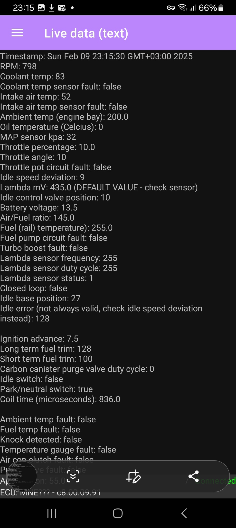

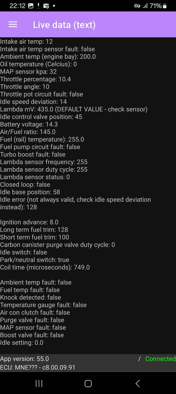

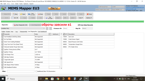

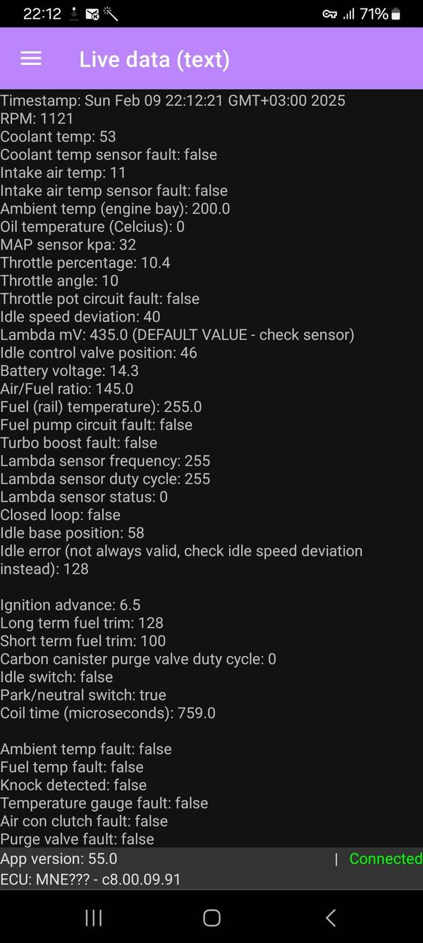

Здравствуйте. спасибо за разъяснение, вот что у меня получилось с телефоном, все одному не очень удобно делать, благо в лесу никто не ездит)
По идее с датчиком все хорошо, на заглушенном двигателе только не посмотрел, смотрел программой Rover Mems, по ошибкам вроде ничего нет, пишет везде ок.
а вот когда машина сама набирает обороты idle speed уходит за рамки значений, у меня в этом приложении указано в адаптации кажется 150 или 145 макс. занчение, может кто то подскажет за что это отвечает? ну просто чтоб не ковырять просто так датчики на морозе. Еще скачал софт для windows. вроде там больше всего и ошибки кажет лучше (пока сам не пробовал) не знаю можно ссылки прикреплять или нет, но думаю бывалые и так все это знают https://rovermems.com/ , https://andrewrevill.co.uk/MEMS3FamiliesSupported.htm
А так буду проверять потенциометр у заслонки и делать 3д модель переходника на бошовский от газели, (если кому то нужно будет, маякните) и если кому то нужна помощь с 3д модельками для фрила 1 помогу

Обратил внимание:
1. Лямбда помер
2. Возможно есть корреляция  между оборотами и
Carbon canisner purge valve.
Наводит на мысль, что в адсорбере паров топлива есть подсос, и когда
клапан продувки открывается, он появляется.
РХХ пытается скомпенсировать, но не хватает пределов регулировки.
P.S.
Из-за РХХ у меня двигатель глох на холодную при сбросе газа.
Сам по себе газовал из-за крышки трамблёра.
Отредактировано AirPhoto (2025-02-15 00:12:56)

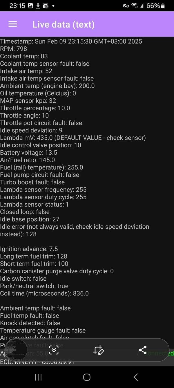

1. лямбда показывает все время 425мв. может просто провода замкнулись? тоже проверю это
2. пока сложно для меня. погуглил. но мало понял где и что находится в нашей машине. только общие схемы работы системы в интернете..
двигатель заводиться в любую погоду хорошо, на газ сразу же откликается. если чисто на холодную завожу, то обороты в райне 1300-1500, после прогрева 800.
пляска начинается именно когда поехал и проехал сколько то метров. может минут чере з 5 начаться.
А изначально все началось после пробега по трассе... 2 часа по трассе в одну сторону все ок. два часа обратно с такими проблемами...
потом потушил машину так как сама подняла обороты до 4000 тыс и держала (без нагрузки просто на нейтралке). после этого завести не мог (но там проблема была с стартером. точнее втягивающим, с толкача сразу завелась и обороты были в норме пока не начал ехать)
P.S.
из за лямбды повышенный расход и не в порядке смесь? почитал их вроде две..
Неисправная лямбда влияет на расход.Смотри провода к ней.Был случай,когда провода попали на выхлопную,сплавилась изоляция и он замкнул.
Возможно ДПДЗ стёрся резистивный слой внутри - пляшет контакт.
ДПДЗ и МАП фактически дублируют друг друга.
Один из них можно отключить, при исправном другом двигатель заведётся и поедет, только с амигами.
При плохом контакте в ДПДЗ мозги постоянно переадаптируются на ложный уровень напряжения ХХ,
и не снижают обороты.

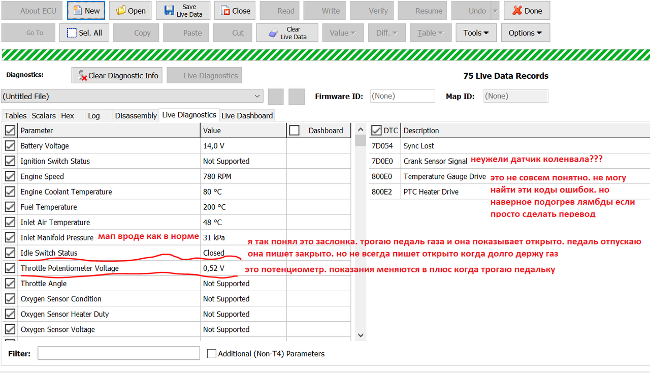

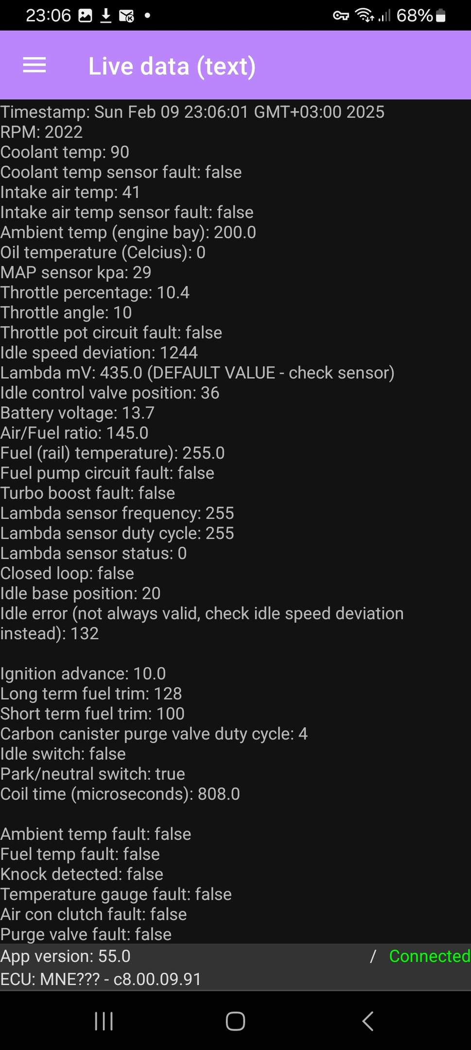

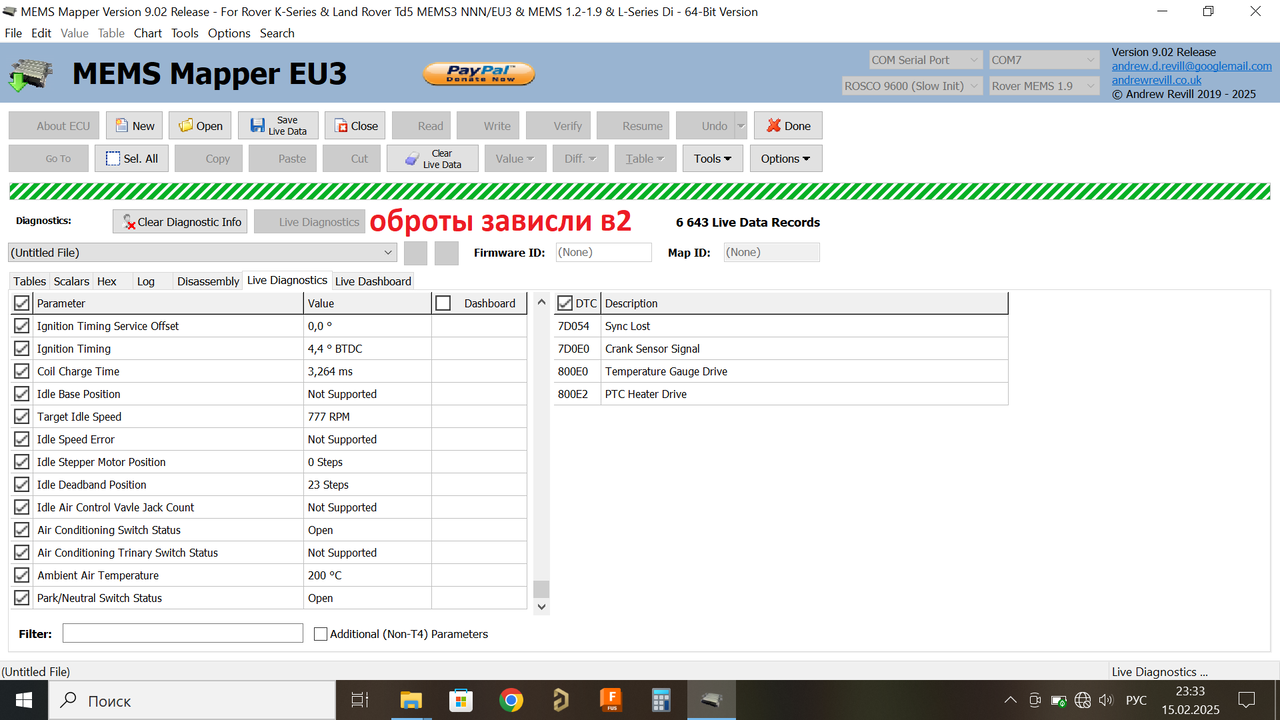

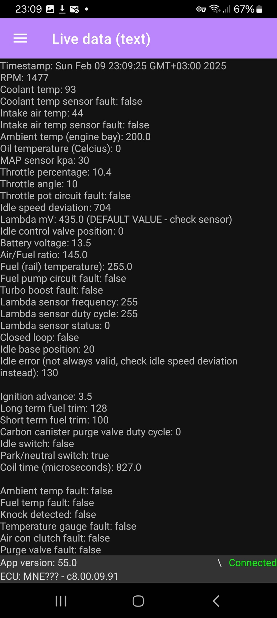

в общем покатался с ноутбуком. вроде как больше всего кажет. софт рекомендую, но не совсем понятны коды ошибок (указал на скриншоте)
мап в норме
дпдз вроде как тоже показывает и ведет себя стабильно. показания заслонка открыто/закрыто тоже работают
не совсем понял про idle stepper motor position наверное это механизм холстого хода. и шаги это как раз ход штока этого шагового двигателя. вроде как ведет себя не очень стабильно
пока если сравнить скриншоты
не знаю как тут красиво размещать фото. (просто в столбик идут) надеюсь мои расписки тоже кому то помогут в будущем, но пока сам не решил проблему
а еще было такое сегодня, обороты стабильны и все хорошо, но газ даешь и отпускаешь, а машина чуть ли не глохнет, потом обороты опять подпрыгивают, зато ехала прямо стабильно и при переключениях себя хорошо вела. отклик на педаль тоже был хороший, сразу вспомнил это "Из-за РХХ у меня двигатель глох на холодную при сбросе газа.
Сам по себе газовал из-за крышки трамблёра." но у меня двигатель был прогрет до этого. а крышку трамблера не знаю как проверить
под капот из за погоды пока нет особо возможности заглянуть (снегопад/мороз)
p.s прикладываю скриншоты, может они чем то помогут, но я сколько ни сравнивал пока не нашел из за чего проблема

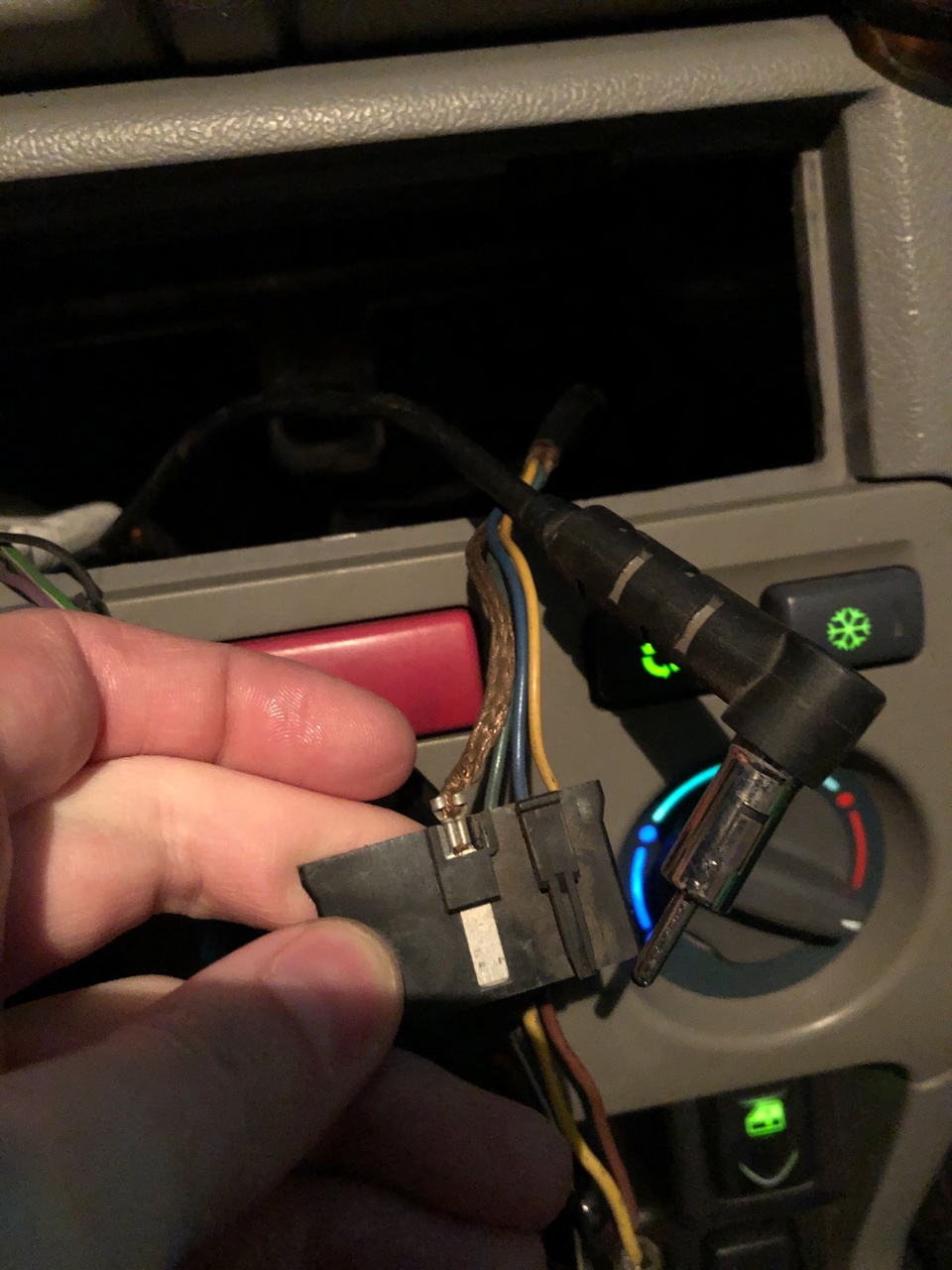

На фото разъем похож на разъем от штатной магнитолы, только их там таких должно быть два! Есть второй?
Штатная магнитола в этом варианте фрила составляла единую систему с часами на "торопедо". После включения магнитолы, часы начинали функционировать как дисплей магнитолы.

1v.ivva написал(а):
Skudetto
Денис , подскажите пожалуйста, с Газелевским ДАД , по эксплуатации как?
Без проблем особо ?
Все отлично, полет наверное уже лет 6 без проблем.
По характеристикам он немного отличается от оригинального, но незначительно. На работе двигателя это не сказывается.
Сделал все как вы описали , пока доволен )
Спасибо за информацию 👍
Интересно, на сколько их хватает вообще?
Здесь сложно прогнозировать.Всё зависит от качества запчасти...
У меня больше шести лет работает, и не напоминает о себе. В случае чего, датчик на разъеме, можно заменить за минуту.
Всем привет! У меня фрил 1999г 1,8
Проблема с мап
Посмотрел как обстоят дела через ровер мемс и увидел интересную ситуацию. Мап меняет значения, но при этом по нему же висит ошибка в памяти. Скинул ошибку и поездил так неделю. Подключил снова диагностику и снова та же ситуация. Сталкивался кто-то с такой проблемой?
Некоторые возможные причины повторного появления ошибки:
Физическая неисправность датчика.
Проблемы с проводкой и контактами. Сигнал от датчика не доходит до ЭБУ или доходит в искажённом виде. Некоторые проблемы:
Обрыв провода — провод перетёрся об элемент кузова или двигателя, был повреждён при предыдущем ремонте.
Короткое замыкание — оголённые провода (сигнальный, питания, «масса») соприкасаются друг с другом или с кузовом автомобиля.
Плохой контакт в разъёме — окисление, грязь, влага или ослабшие пины в фишке, которая подключается к датчику или ЭБУ.
Несоответствие параметров работы системы. Все датчики и провода могут быть исправны, но система в целом работает некорректно. ЭБУ видит не поломку конкретного элемента, а результат этой некорректной работы.
Программные сбои и неисправности ЭБУ. Например, некорректная прошивка после чип-тюнинга или неудачного обновления ПО в блоке могут появиться «фантомные» ошибки.
Спасибо, видимо придётся таки снимать ЭБУ и смотреть что с датчиком, только у меня он не выносной, а на плате сидит, поэтому варианты с перетертыми проводами и т.д. отпадают. Я уже забрал газелевский ДАД, думаю его поставить вместо родной мотороллы.
все к этому приходят рано или поздно, срок работоспособности этого датчика ограничен, в любом случае когда-то менять придется.. операция не сложная и проверенная, так что удачи в замене!
