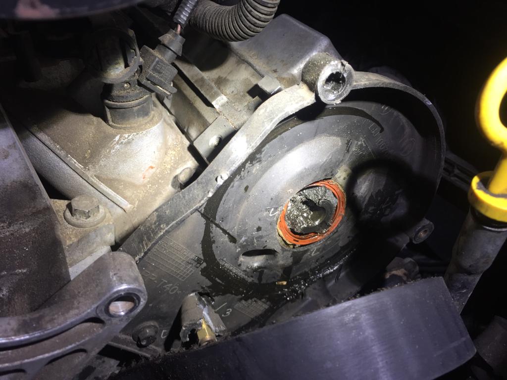

https://upforme.ru/uploads/0000/d3/70/7311/t49394.jpg
Ну вот и я в клубе любителей сломанных распредвалов. Обломился шкив основного ремня ГРМ, загнуло клапана. Вероятнее всего загнуло и во второй голове. Моторист говорит - лучше везти контрактный мотор
Случай далеко не редкий.Получается на 2.5 слабое место распредвалы... :dontknow:

не валы это слабые, а моторы старые. вследствие износа вкладышей давления масла до голов начинает не хватать. вал прихватывает в шеях, и отламывает на первой шее под моментом с шестерни.
следите за масленкой на щитке. если на прогретом моторе на ХХ начинает подмигивать, верный признак низкого давления и масляного голодания. распреды страдают первыми, так как это самая верхняя точка масляной системы

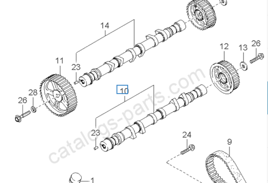

кто знает, распредвалы от Ровера 75 2,0 подходят на 2,5? Головки одинаковые, но могут отличаться высота подъема клапана или фазы? Каталожные номера разные и никак не кроссуются
Отредактировано Rust (2020-11-24 15:07:34)
https://upforme.ru/uploads/0000/d3/70/7311/t417574.png
Посмотрите, как устроено сопряжение распредвала и шкива на Карнивале. Нет прорези, нет концентратора напряжений, нет проблемы с лопнувшим валом. Блин, знать бы еще, встанет ли распредвал на Фрилендер?

Эт понято-кривые ручки.Не интересовался у спеца по поводу взаимозаменяемости распредвалов,ГБЦ от ровера 75?
2,5 точно такие же.
2,0 - чуть отличаются подъемом клапана, но разницу можно заметить только на графиках
По посадочным - абсолютно одинаковые
ГБЦ тоже одинаковые
