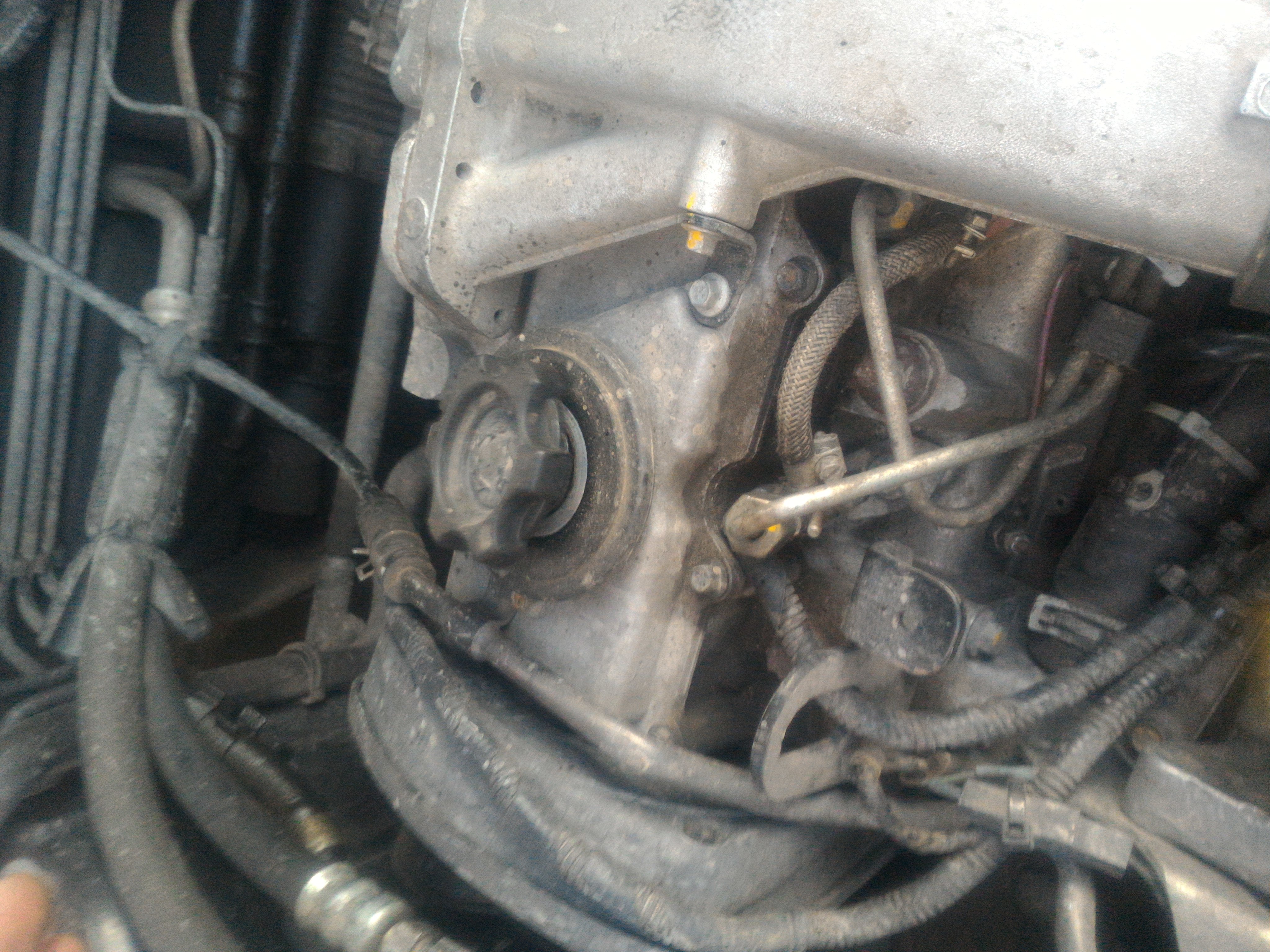

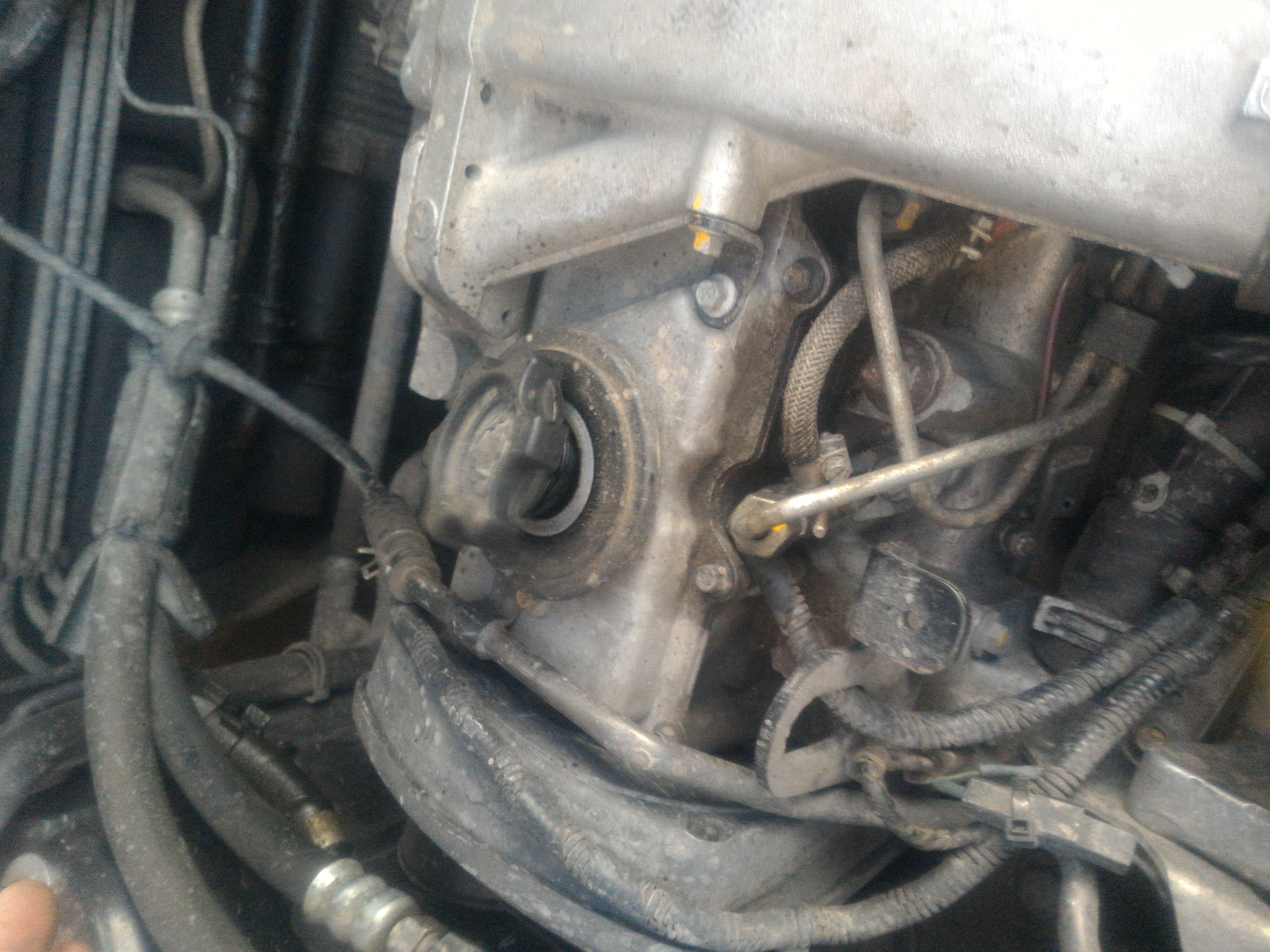

Xam26 написал(а):
Не знаю как на дизеле , но на бензиновом двигателе если открутить заливную крышку и погазовать,  она присасывается!  А у меня нет , скачет
У меня тоже скачет немного даже на холостых, хотя движок контрактный около года и масло не ест еще, ну почти :)
Вчера вернулся из Новокузнецка, 1500 км за сутки (туда-обратно), из них 400 км по автостраде (т.е. скорость 110-120 постоянно, обороты около 3000). На выезде из дома масло было на максимуме, по возвращении - посередине между мин и макс. Считаю для нашего дизеля это нормально, если учесть что турбина тоже не новая.
Сходил, сфотал у себя: http://upforme.ru/uploads/0000/d3/70/384/t49906.jpg http://upforme.ru/uploads/0000/d3/70/384/t772756.jpg

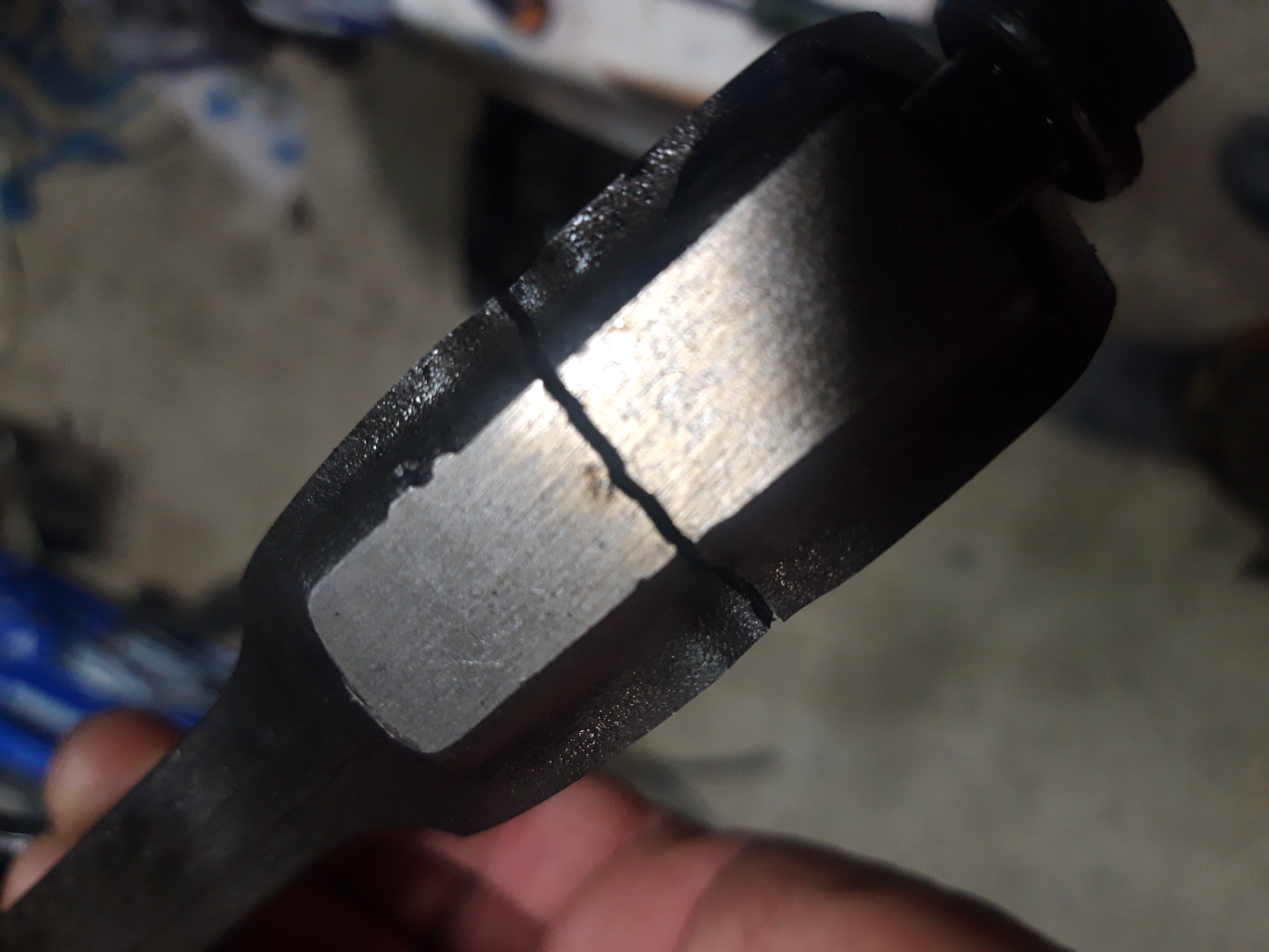

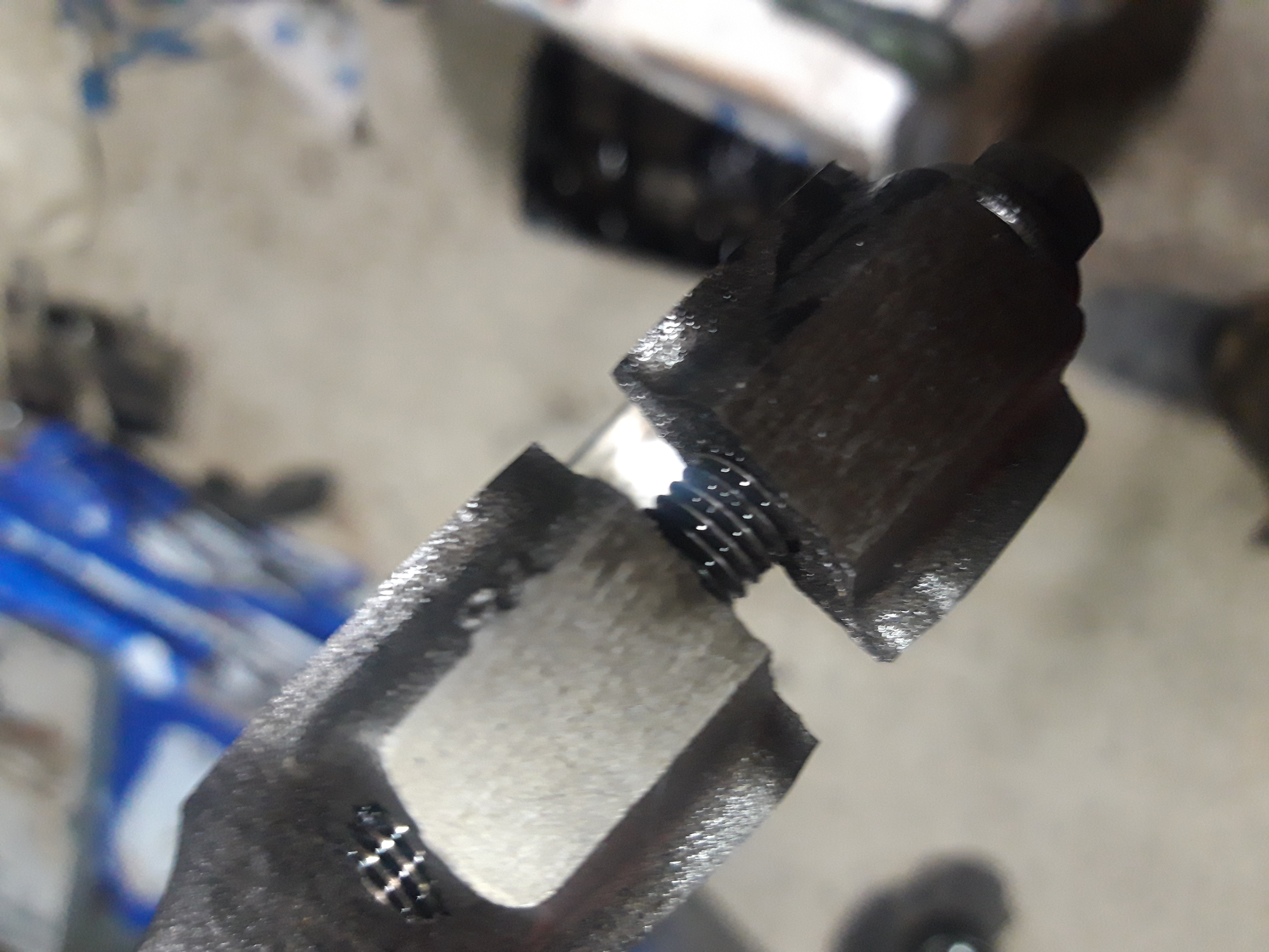

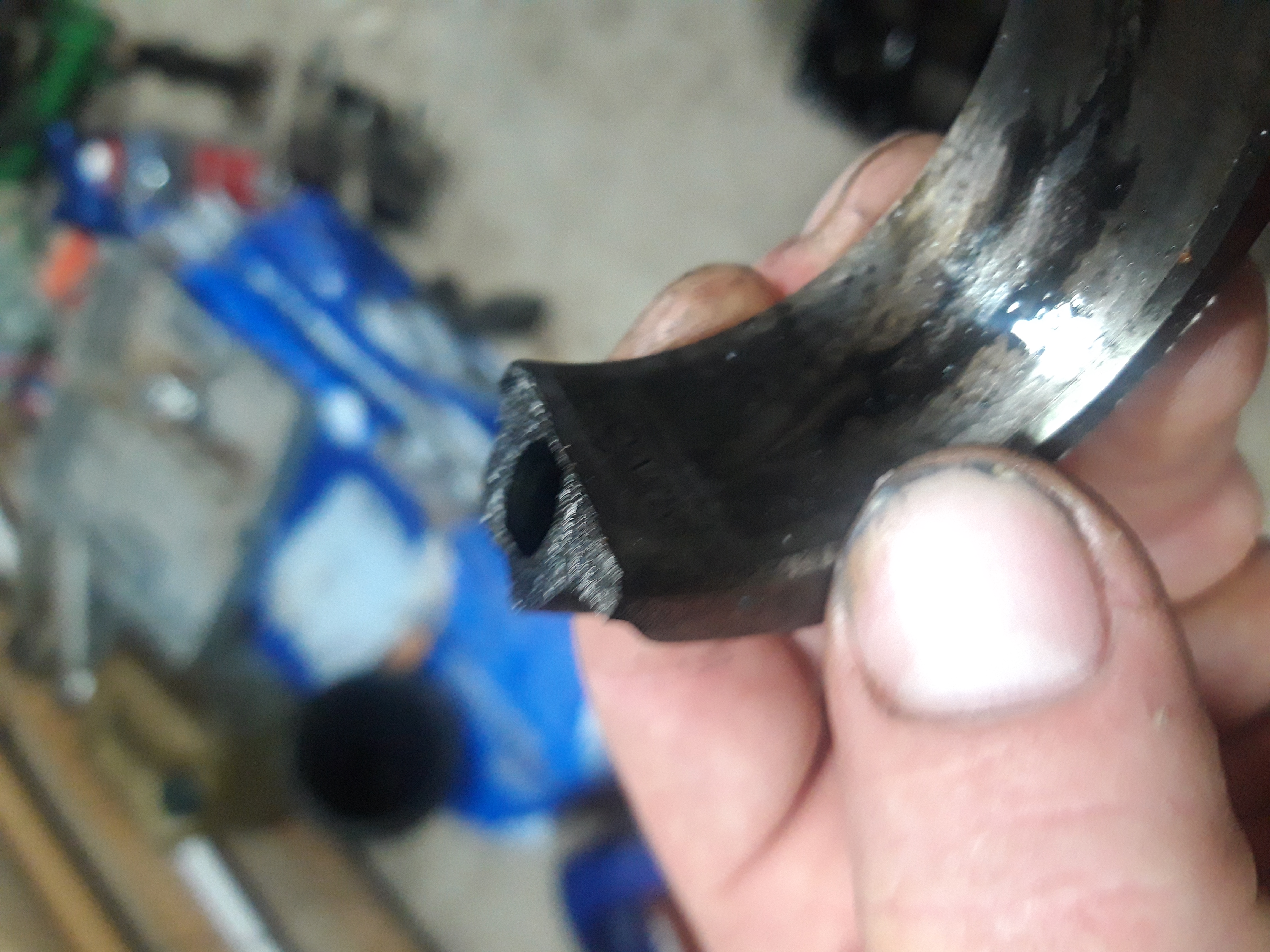

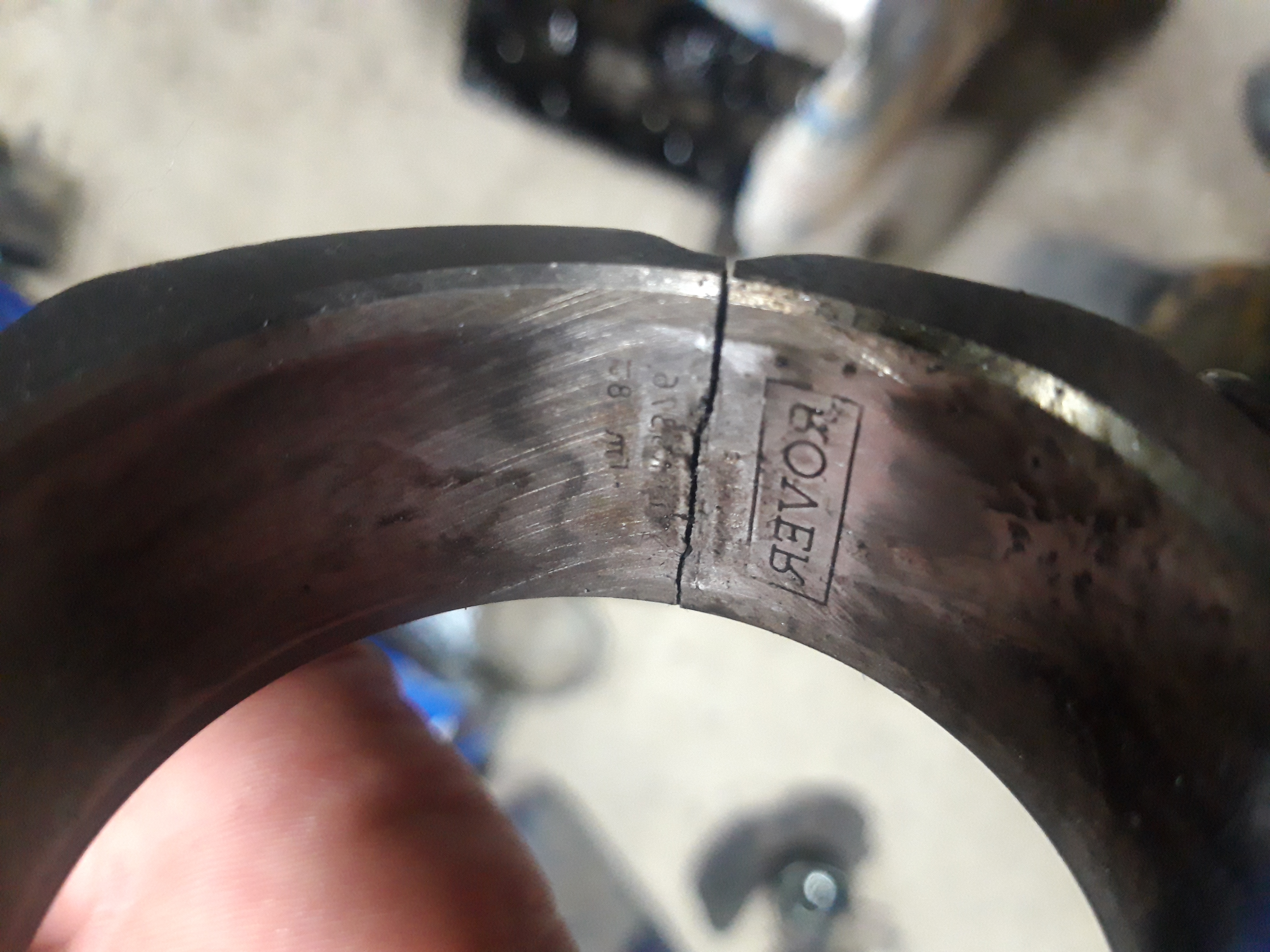

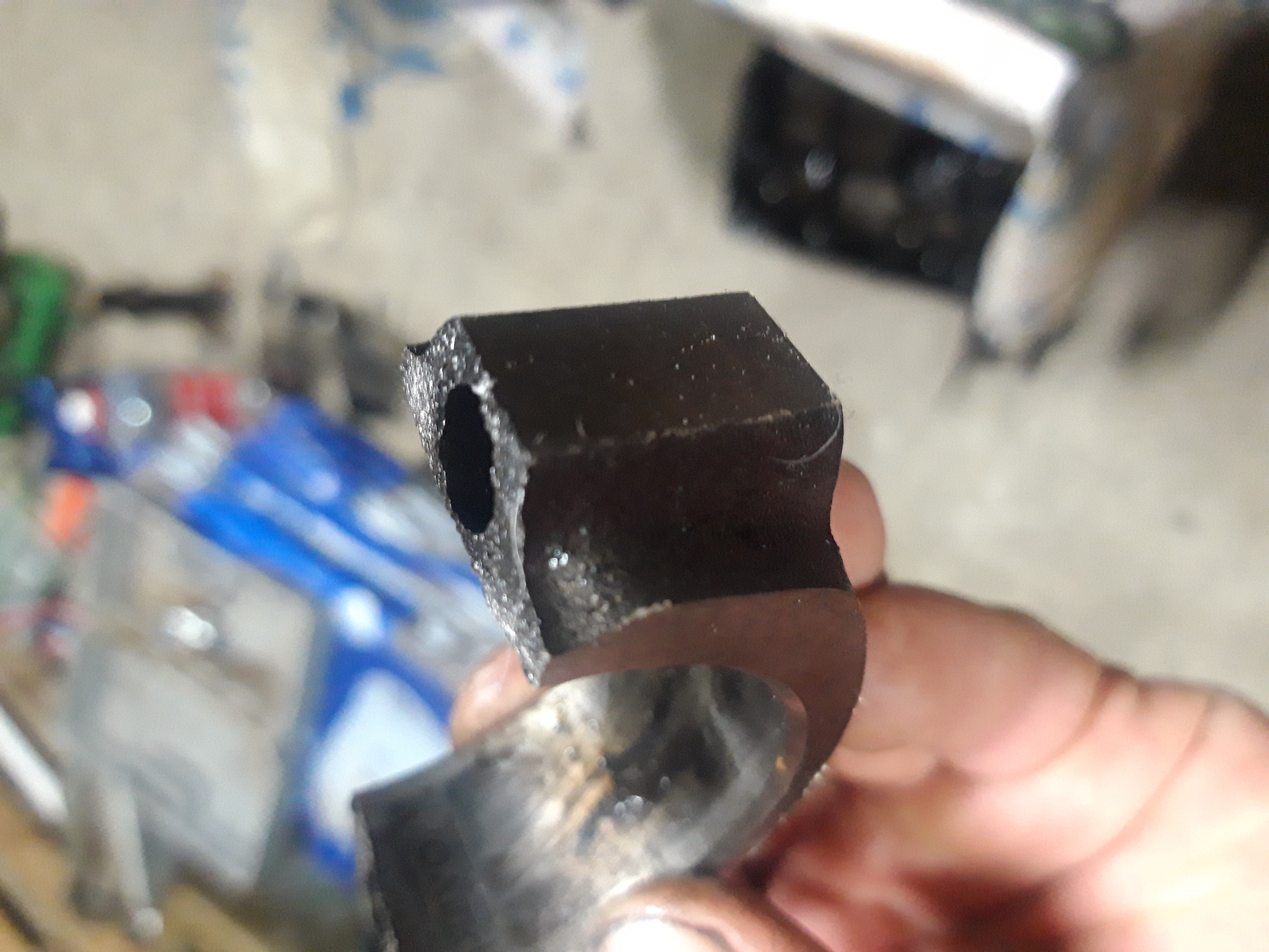

Разобрал сегодня движок (( По поршням очевидно  что был прорыв газов .
Но проблема в другом , между шатуном и шейкой шатуна не ровная линия для прилегания шейки к шатуну.  Как будто шатун был литой и шейку от него отломали.  И так на всех (((

Спасибо за информацию . Двигло чистое , у меня уже сопливит со всех щелей . При капиталке не обращал внимание на шатуны?  Я фотки скинул , по-моему это не нормально.
Ребята теперь надо будет его собрать до кучи) Не могу найти все моменты затяжки.  Если есть у кого , киньте пожалуйста .

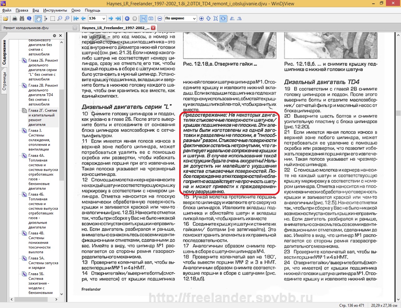

Это нормально. http://upforme.ru/uploads/0000/d3/70/384/t656456.jpg

Vitaliy написал(а):
Это нормально.
См.  здесь или здесь .
Спасибо огромное .
Отлегло ))) А я уже шатуны нашол, хорошо не купил ))
