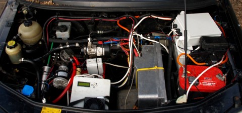

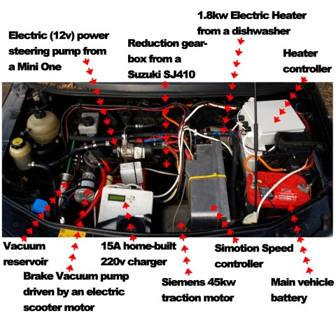

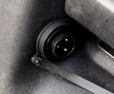

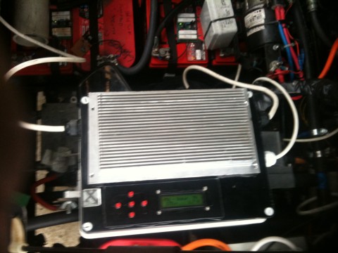

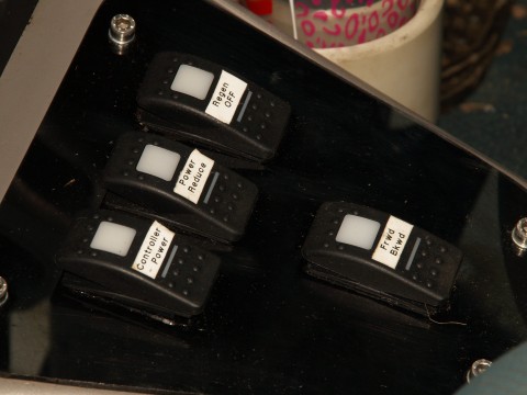

А вот и первый известный E-Lander
Краткий перевод:
Речь идет о творчестве некоего Саймона Рафферти. Он раздобыл где-то электрочасти от гибридного автобуса. И решил "Если это хозяйство тянуло когда-то автобус, то фрил должно потянуть и подавно. Саймон тусил на сайте  DIYElectricCar.com где брал идеи для электро-фриломобиля.
В общем он подключил 15 аккумов и контролер, засунул их в моторный отсек и часть в багажник, и дальше подробности конструкции не раскрываются.
Единственное что понятно из деталей, что где-то он дал слабину, и решил оставить только задний привод.  :no:
В общем когда все было готово, человек остался очень доволен, и с тех пор катается на электротяге по своему городку и живет счастливо.  :mybb:
