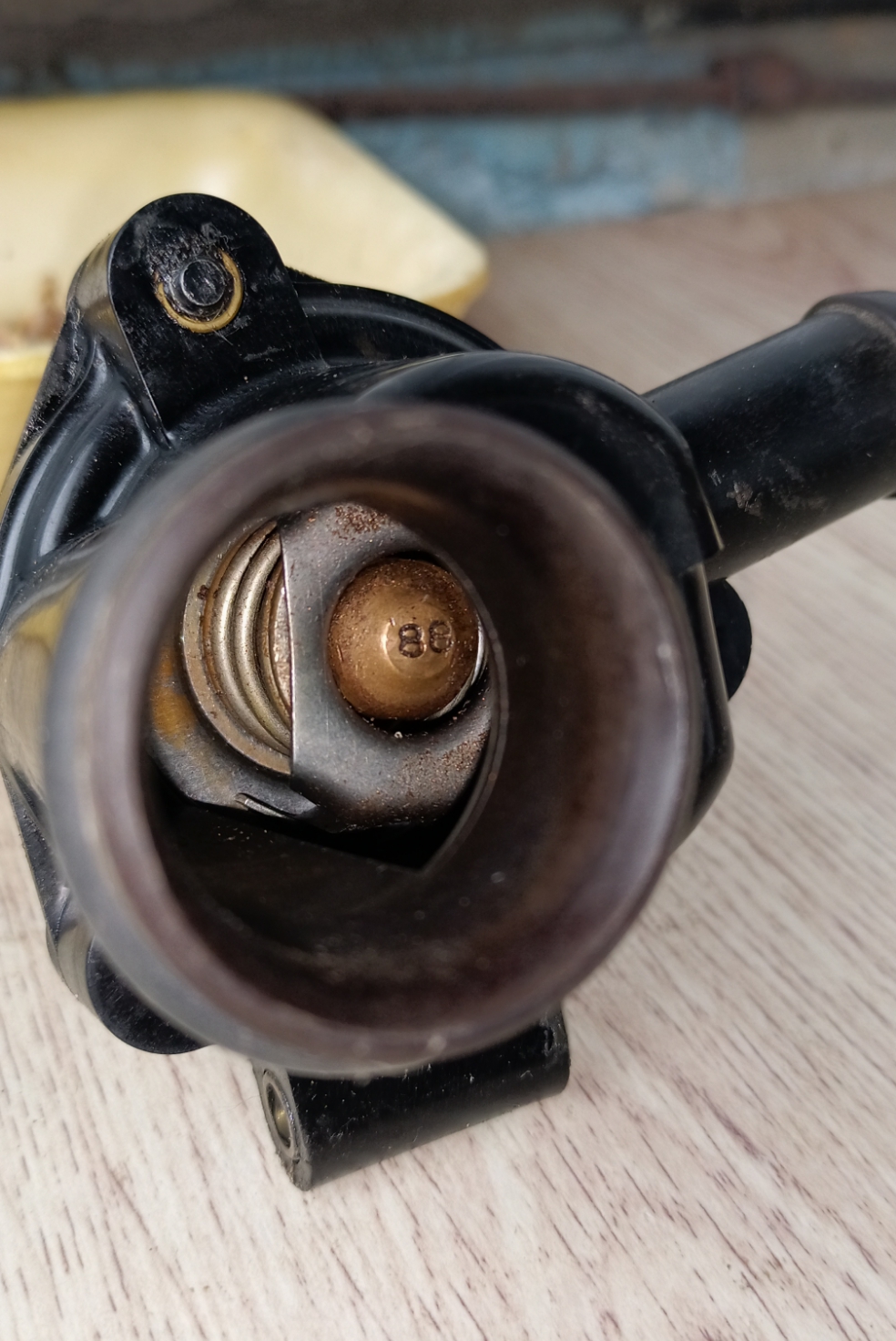

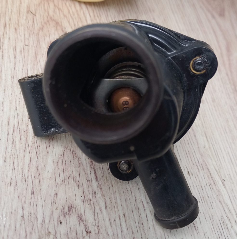

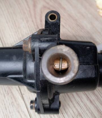

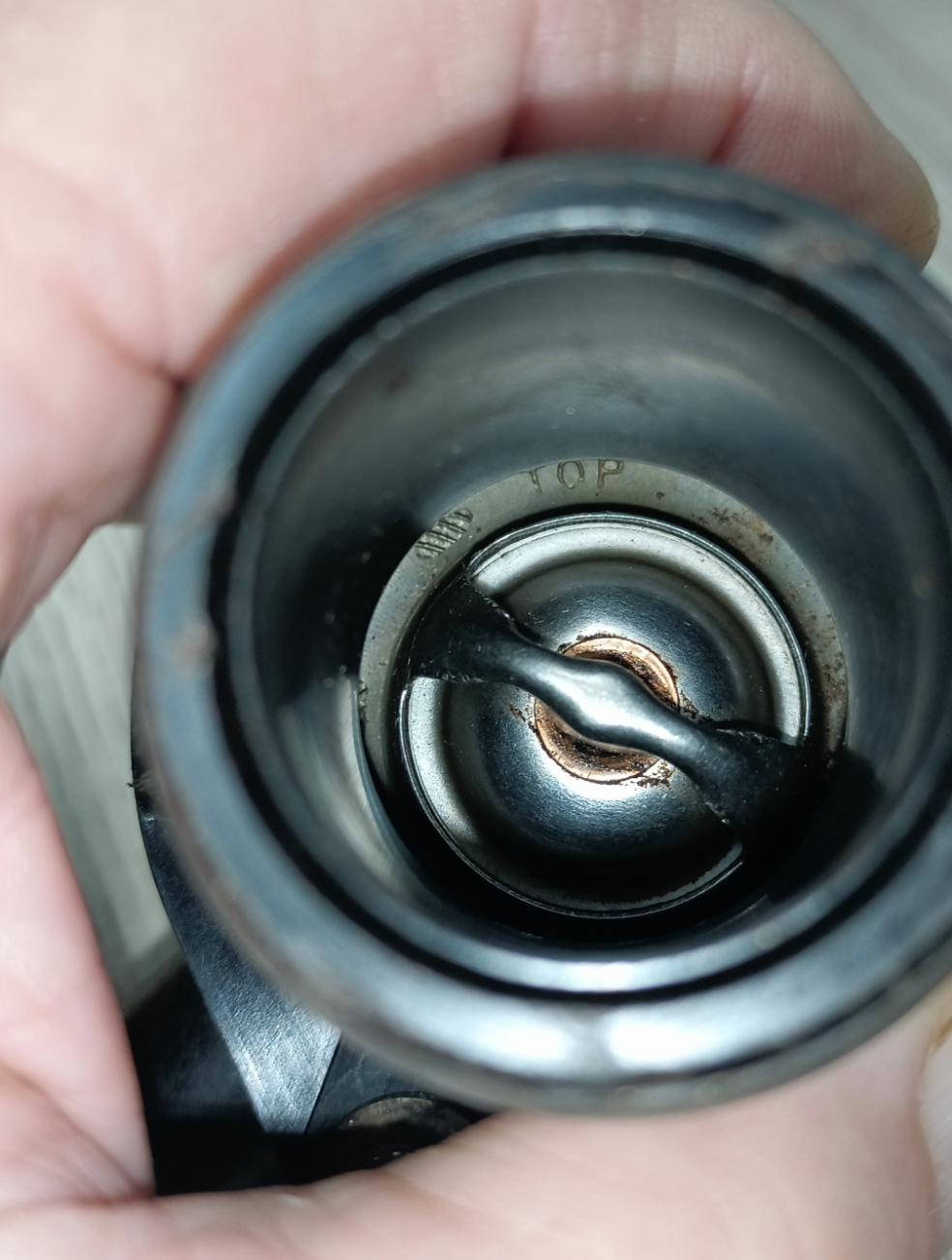

А для чего его убирать он работает по малому кругу на печку и на раздатку потом открывает большой круг, а дальше на охлаждение работает второй термостат : я так понял судя по разводке шлангов . на обоих ДВ они стояли ну и пускай работают проблем с ними не замечал всё в штатном режиме .

Поставил термостат от киа карнивал с началом открытия в 83 градуса. Термос открывается, все норм, но температура все равно ползёт
  Если температура всё равно поднимается значит надо искать причину нагрева или радиатор забился как внутри так и снаружи либо шланг может расслоится и перекрывать поток циркуляции. В принципе нагрев должен не сильно превышать температуру термостата ищи причину в циркуляции а может и воздух где то сидит.

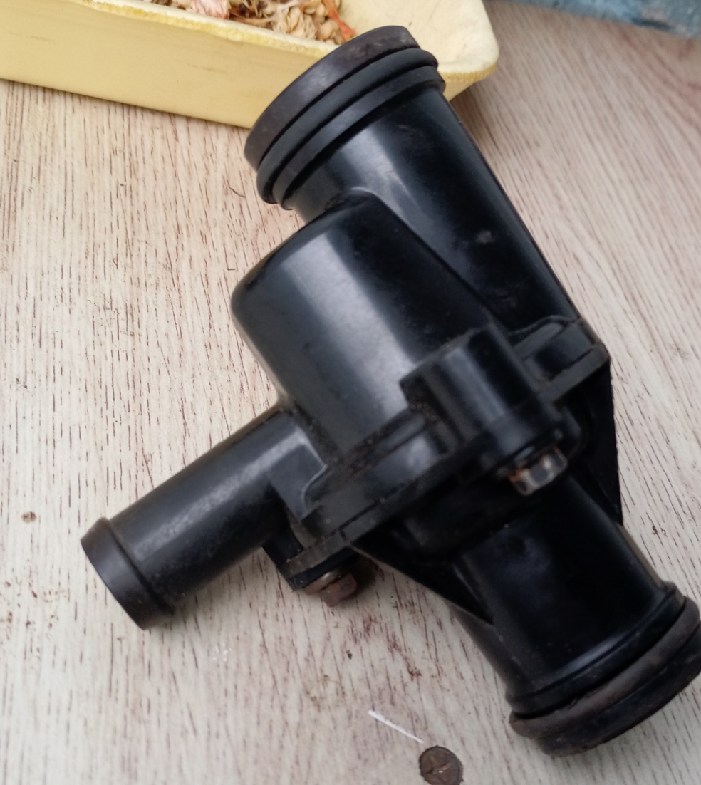

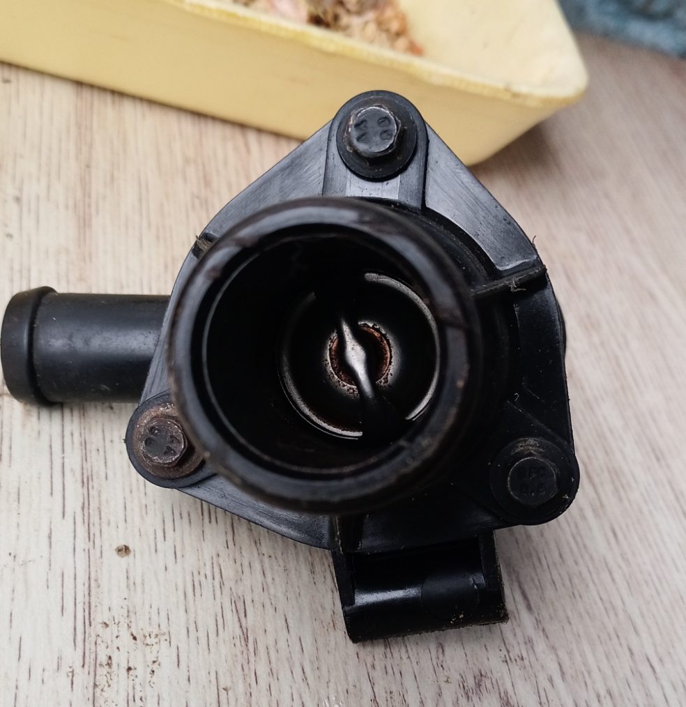

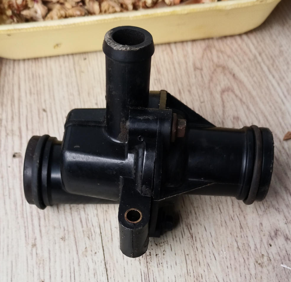

Ну вот нашёл второй термостат с корпусом -https://upforme.ru/uploads/0000/d3/70/8025/t400864.jpg
https://upforme.ru/uploads/0000/d3/70/8025/t546243.jpg
https://upforme.ru/uploads/0000/d3/70/8025/t671922.jpg
https://upforme.ru/uploads/0000/d3/70/8025/t703389.jpg
Отредактировано Георгий7 (2024-10-15 13:55:06)
Зуберха написал(а):
Он не должен там быть
Верно, в последних годах там устанавливался только корпус термостата, без внутрянки. Его функцию выполняет выносной термостат.

Георгий7 написал(а):
может наоборот в последние годы их начали ставить
Артикул термостата для автомобилей до вин-номера - YA999999  - PEM10025L.
Артикул корпуса термостата (без внутрянки) для автомобилей начиная с вин-номера - 1A000001 - PEM000020L.
У себя в этом году менял этот корпус по причине трещины (внутри ничего не было "термостатного").
Ну значит кто-то до тебя там успел побывать.
До меня там никого не было. Я привёл артикулы для того чтобы тебе было понятно -  в блоке двигателя с завода мог устанавливаться термостат или же пустой корпус термостата что зависело от года выпуска автомобиля.

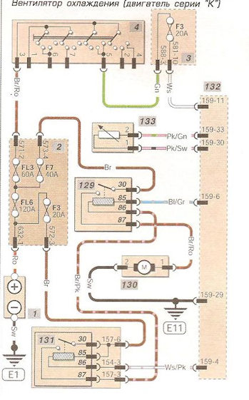

эта схема соответствует включению вентилятора ?
А то я смотрю что вентилятор включается по +.
Отредактировано Георгий7 (Вчера 20:06:12)
В книжке такая схема, но система отличается.
У нас блок управления вентиляторами охлаждения на радиаторе и туда поступает ШИМ сигнал от ЭБУ. На разных скоростях работают.

Но у меня тоже стоит выносной , поэтому меня и удивило что их стоит два, и обнаружил когда менял трубу (начала мокреть) Знаешь возможно из-за выпуска южных или северных регионов. А я предпочитаю переводить на автоматику - можешь забыть, отвлечься ,в дороге всякое бывает а автоматика сработает в любом случае. Я себе поставлю потом опишу как будет работать.
