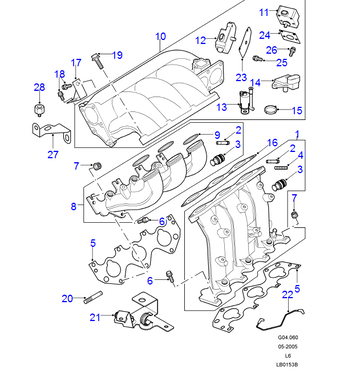

Бенз2.5 на впускном коллекторе 3кольца и 3прокладки в виде колец в общем 6подскажите пожалуйста там должны быть ещё прокладки какие либо ?
https://upforme.ru/uploads/0000/d3/70/4918/t812200.png
между пластиком и алюминием впуска шесть колец
три работают по диаметру
и три по плоскости, заменяя прокладку 16
