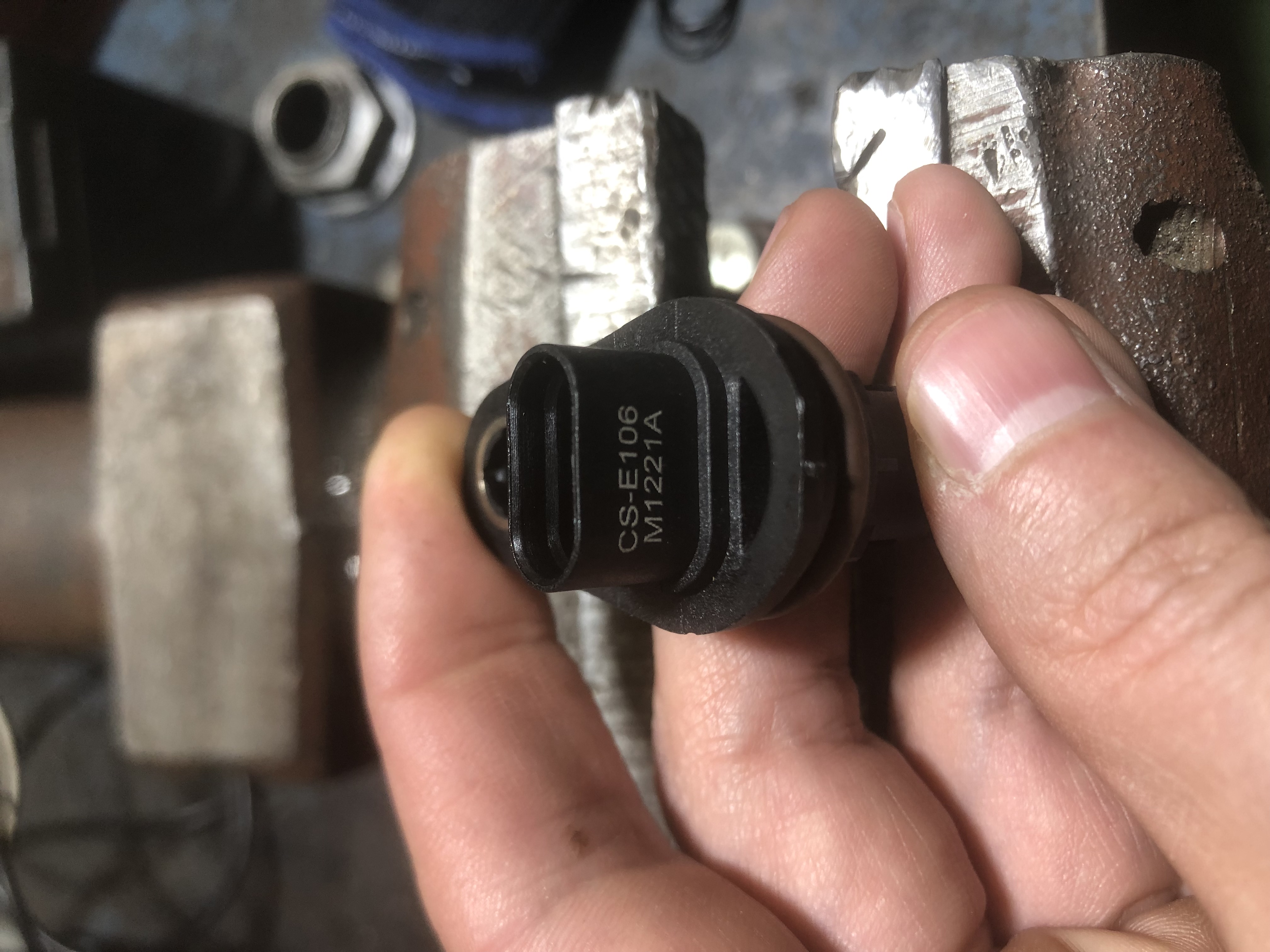

Добрый день! История такова, притащили Freelander 2.5 v6 не заводится. Оказалась срезана фишка подключения ДПРВ, он уже побывал в руках каких то энтузиастов. Заказали новый ДПРВ Mobiletron cs-e106 и подобрали к нему фишку. Проблема в том что не знаем распиновку на самом датчике, может кто поможет со схемой или фотографией родной фишки с цветами проводов? , буду очень благодарен.
Отредактировано Antoxa1981 (2024-03-24 12:53:11)

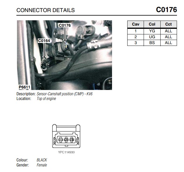

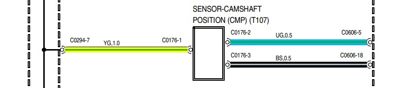

Я сейчас не дома, как буду дома попытаюсь найти схему.
От 1,8 точно должно быть где то. Искал сам свое время для подключения осцил.
https://upforme.ru/uploads/0000/d3/70/5069/t688059.jpg
https://upforme.ru/uploads/0000/d3/70/5069/t960616.jpg
Вообщем купил датчик фаз 406.3847 от змз406 двигателя. Подключили завелся с пол пинка. Всем откликнувшимся огромная благодарность!!!
