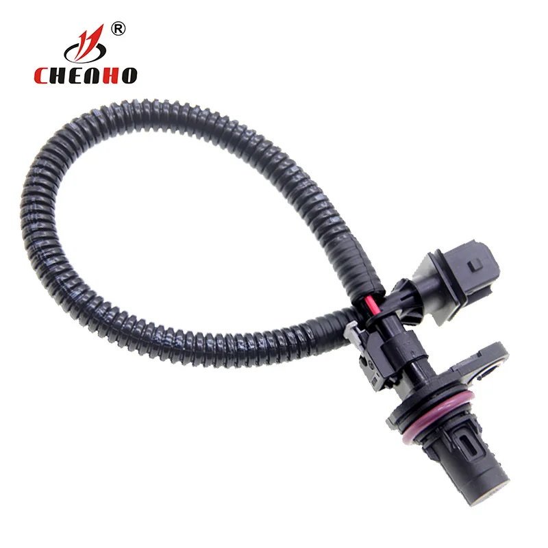

ФРИ 2001 год. 2.5л. бензин. читал что ДПРВ подходит от ГАЗ. на эту модель или на другую. кто ставил? как успехи? а то мой датчик идет с проводм. такого не найти. а оригинал стоит 10К

https://aliexpress.ru/item/0_4000511524 … 2492021166
Я покупал на али. Датчик  РВ с проводкой. У меня глючил контакт, то есть, то нет. Поменял и забыл. Тот, который на проводах

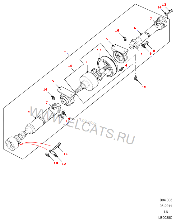

По поводу кардана: вот ссылка ка трипод https://www.exist.ru/Price/?pid=A0300344&sr=-4
Он одон в один как наш. Я себе от стеллакса поставил.  Три года все норм. Крестовины сам посмотри,  на EXIST и автодоке точно есть.
https://upforme.ru/uploads/0000/d3/70/2119/t210328.jpg
Подвесные там же есть.
И кстати на подвесных вилок нет. они сидят на вискомуфте
