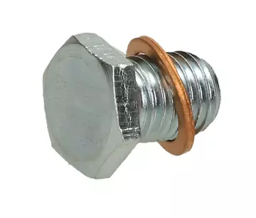

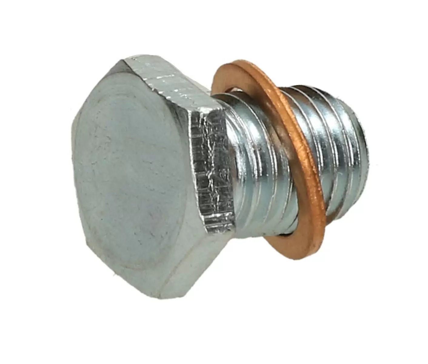

При замене масла в ДВС,обнаружил на сливном болте(пробке),резьбу сливного отверстия картера.Удалил,проверил затяжку,понятное дело,что уже не тот эффект,тк сказать.Не было времени что нибудь предпринимать по нарезке новой резьбы,подборе нового болта,поэтому поставил старый на серый герметик.Протечек и подтеканий нет,но вопрос остался не решёным,по крайней мере до следующей замены масла.Резьба там конечно осталась,в половине отверстия,НО...Брать новый болт с "девственной" резьбой или нарезать? Есть у кого подобный опыт?

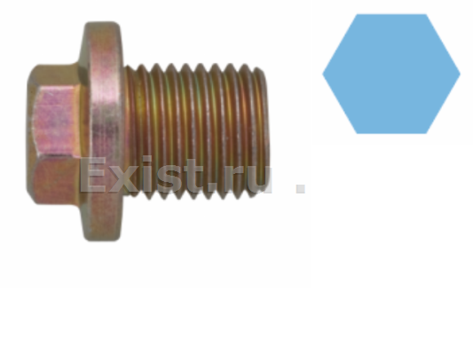

Можно и подобрать, но лучше приобрести специальный. Точно такой и на некоторых Форд.
CORTECO 220111S
Пробка поддона    от 283.00

В этом случае нарезка резьбы не потребуется?У нас конечно не FORD (95-02) EXPLORER (U2),но попробовать можно... ;)

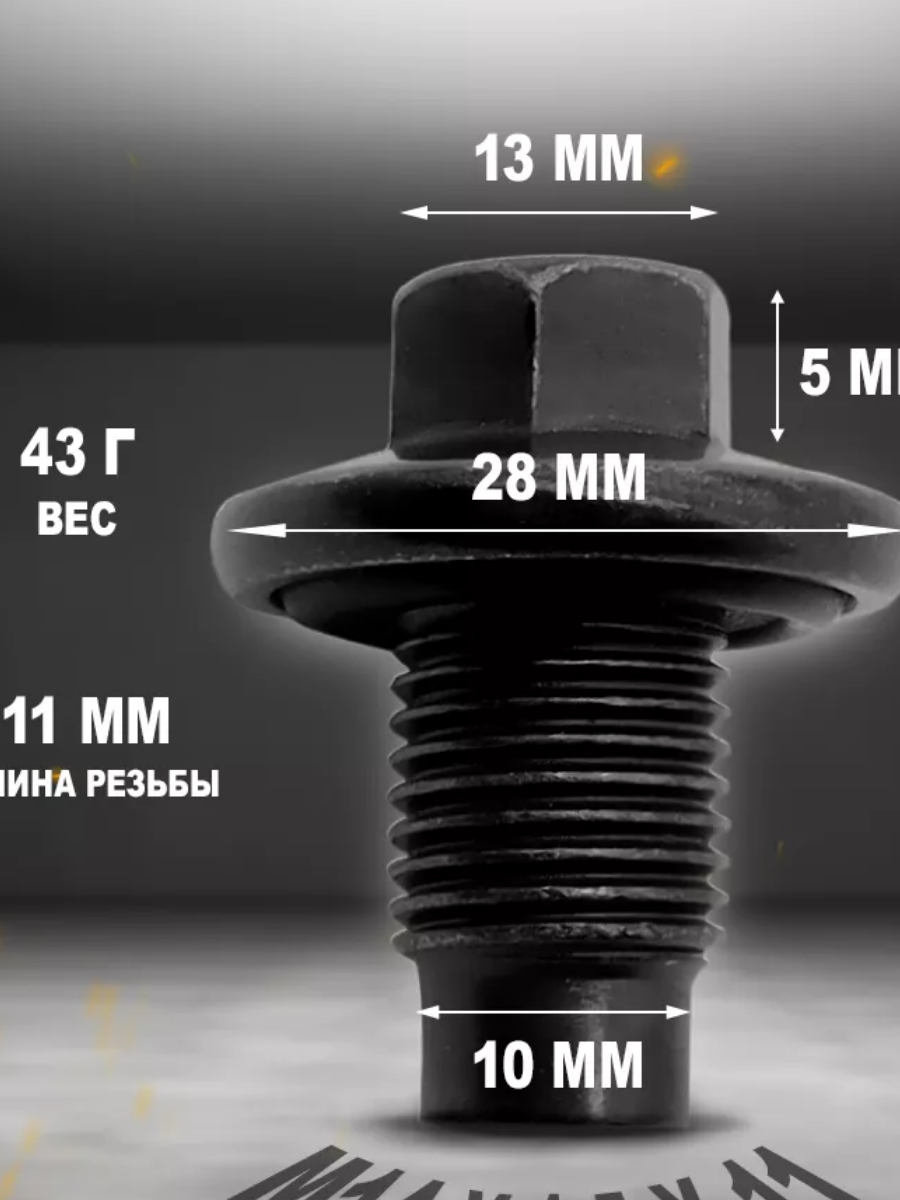

Вот такая получается...
https://upforme.ru/uploads/0000/d3/70/4918/t871509.webp
По моему он выглядит чуть по другому. Как бы с флянцем.
М14 шаг 1.5 нарезка не нужна.

Ну да.С флянцем конечно поудачнее.С М 11 на М 14 вкрутить по "живому",без нарезки резьбы?

Именно.Вообще за время владения авто,заметил такую вещь.Если резьба то 7-9-11 и т.д.Если ключ или головка то 11-13-15...Я в пост 1 фото выложил,где вот именно такой как у моего авто... :dontknow:

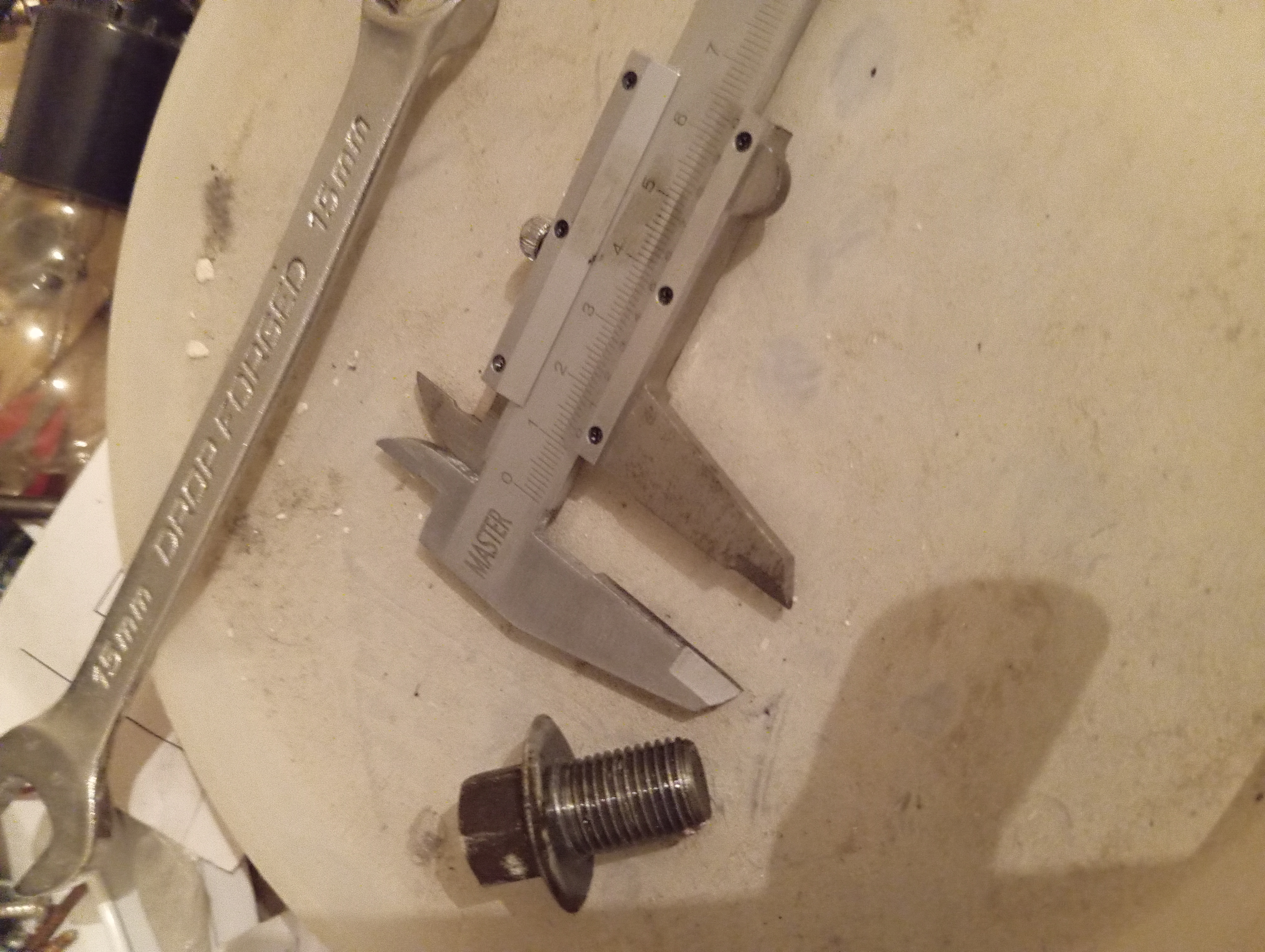

  Не выдержал, пошел посмотреть у себя на снятом движке.
М14 у меня. Причем не на 13 ключ, а на 15.
