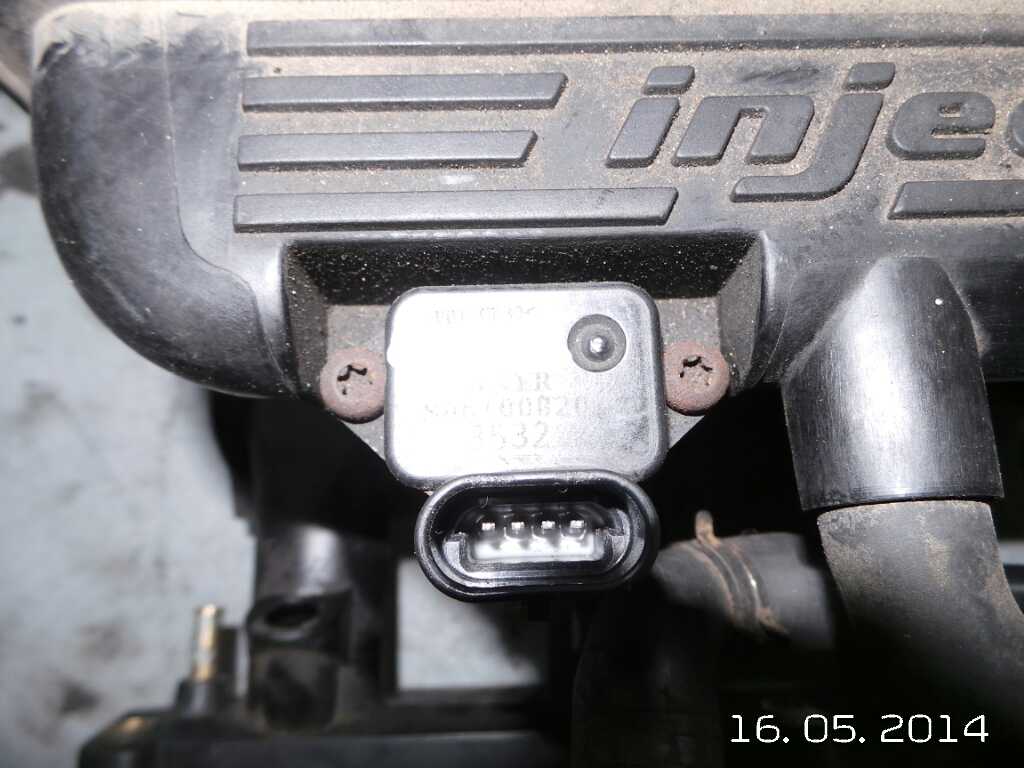

Вот собственно и он.Имеет клемму с тремя или четырьмя контактами и рабочими параметрами от 1 до 2 Ом.Все прочие значения указывают о его неисправности.Есть два нюанса.1).Он чистится карблинером или средством специально для этого предназначеным(после чего может восстановить свои нормальные значения).Расположенный в нём высокочувствительный пьезоэлемент,подвергается загрязнению и теряет свои свойства.2).Может иметь проблему с уплотнительным установочным резиновым колечком(в этом случае посос воздуха и неравномерная работа ДВС).

Есть песня со словами "подруга подкинула проблему",но в моём случае бегемот подкинул мне дилемму.Перестал заводится на холодную,ну или только при долгой прокрутке.Прогретый,всё в порядке,как с запуском,так и расходом топлива.Но стали "гулять" обороты.Интуитивно стал отключать разьёмы,трубки и смотреть результат.Вообщем,пост два,там на фото рядом с датчиком справа,трубка.Снимаешь-заводится с полоборота.Потом слегка прогреваешь,трубку на место и всё в штатном режиме.Можно забить и снимать-одевать,но пытливый ум ищет решение вопроса.Какие будут мнения.Лично моё,связываю с расходом воздуха при подготовке смеси.Но там полно других нюансов..
