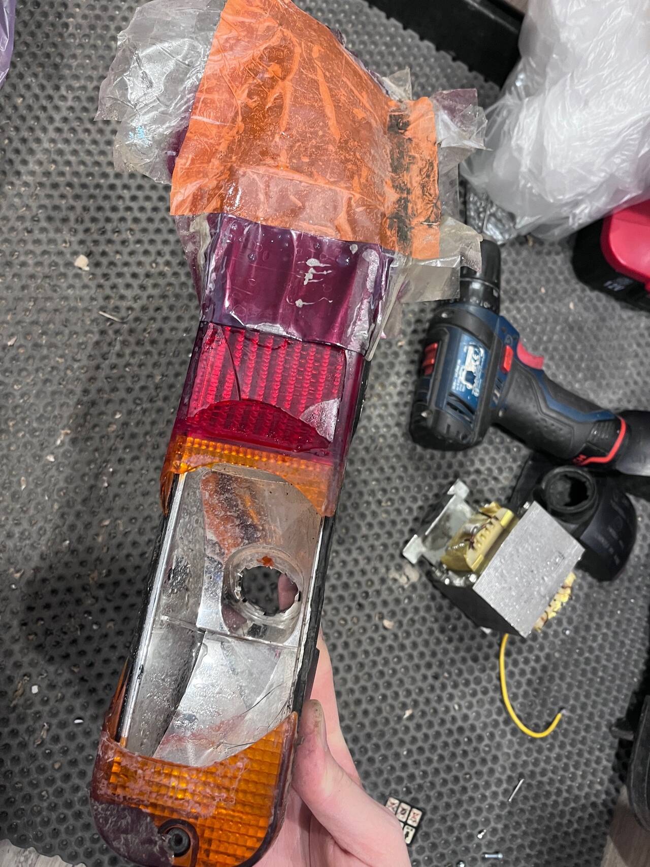

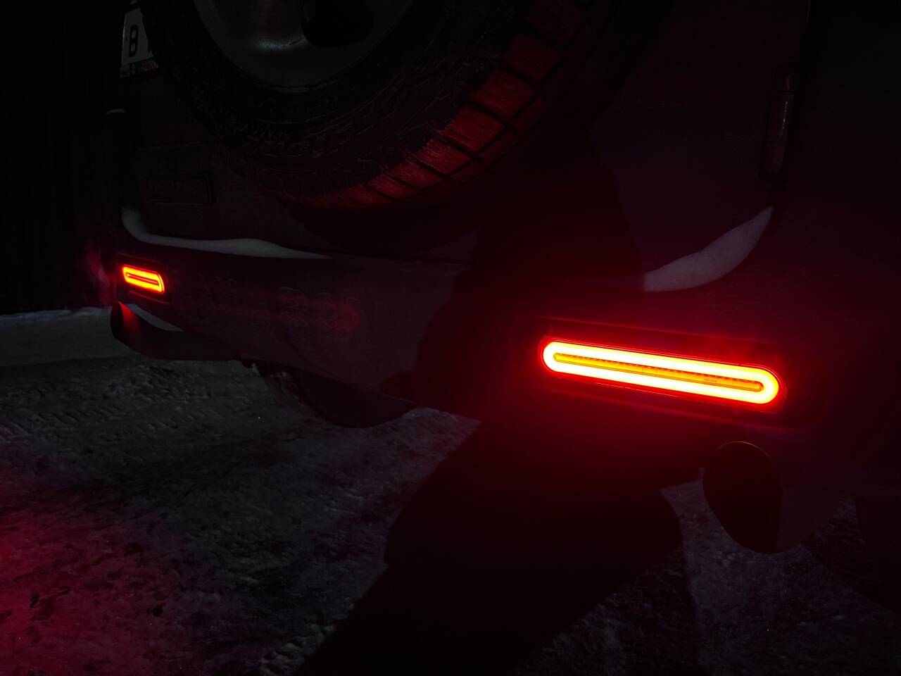

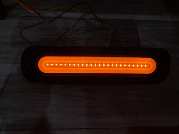

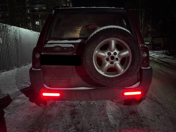

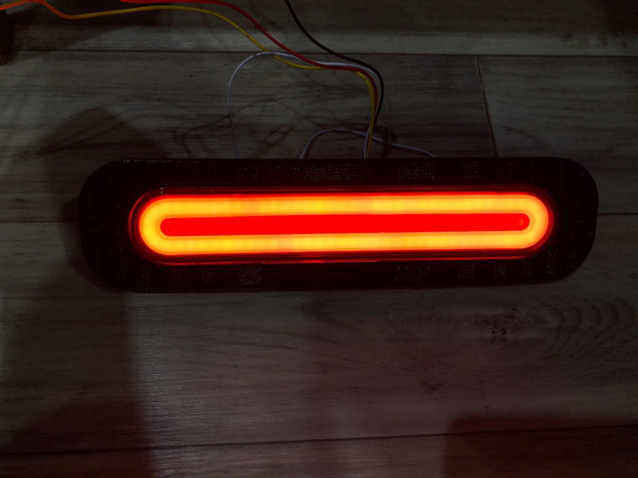

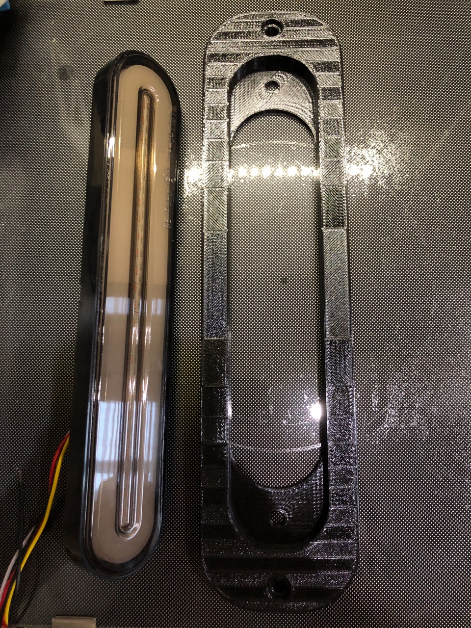

Спасибо за совет, тогда попробую почистить, а пока занимался восстановлением, точнее созданием нормальных задних фонарей вот что из этого вышло...
P.S
наверное потом все это выложу на драйве или тут тему создам, дабы не закидывать ветку разными направлениями
(Поворотник бегущий, габариты и стоп)
Прошлый хозяин использовал скотч и краску чтоб красить скотч, ну в общем то такое отношение было почти ко всему в машине...
https://upforme.ru/uploads/0000/d3/70/8132/t484424.jpg
https://upforme.ru/uploads/0000/d3/70/8132/t918528.jpg
https://upforme.ru/uploads/0000/d3/70/8132/t843988.jpg
https://upforme.ru/uploads/0000/d3/70/8132/t153602.jpg
https://upforme.ru/uploads/0000/d3/70/8132/t221632.png
https://upforme.ru/uploads/0000/d3/70/8132/t893446.png
https://upforme.ru/uploads/0000/d3/70/8132/t730581.jpg
Отредактировано 8_sl4sh_8 (2025-02-25 16:40:20)

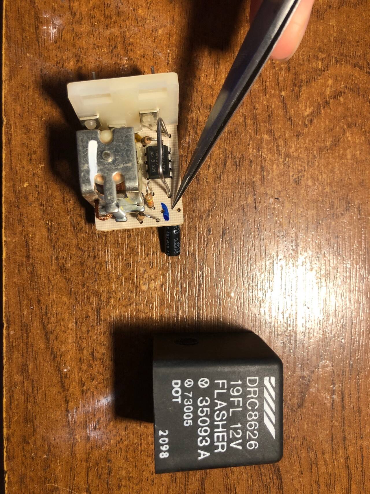

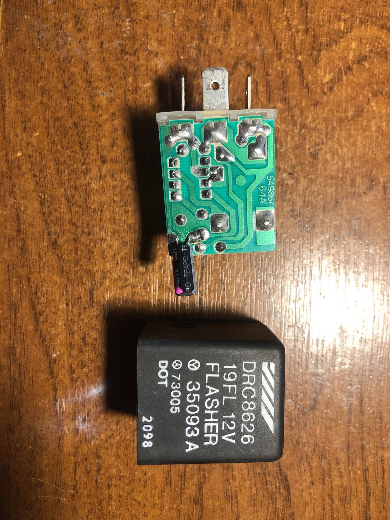

Еще немножко фотографий и дополнение по поводу реле.
Так как после установки диодных фонарей штатное реле будет всегда считать, что лампы неисправны и частота моргания увеличится, тут будет 2 пути решения.
1. купить реле на озон или вб и и вставить в штатное место, на этом забыть о проблеме.   арт. 644.3777-02 LED
2. открыть штатное реле и увеличить емкость конденсатора с 10мкф до 47мкф (меня такая емкость устроила - частотой моргания). напряжения конденсатора не ниже 16в !
p.s

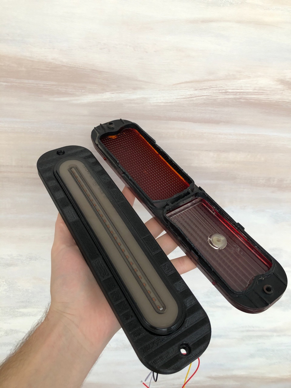

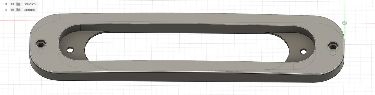

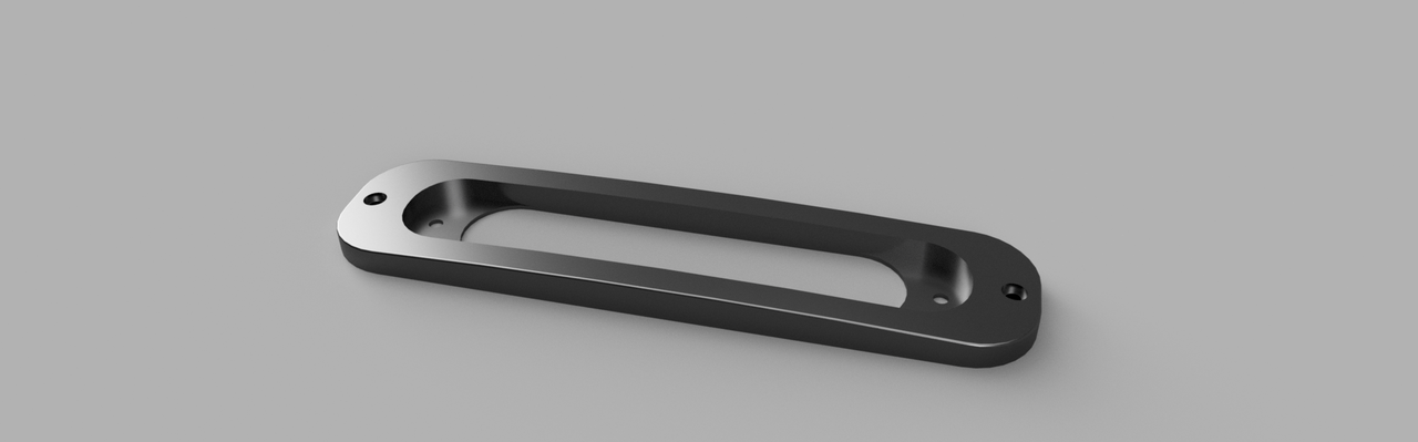

все печаталось на 3д принтере большого формата, в принципе все устроило и встало с первого раза, возможно перепечатаю из abs. а не из petg.
https://upforme.ru/uploads/0000/d3/70/8132/t833028.jpg
https://upforme.ru/uploads/0000/d3/70/8132/t997066.jpg
https://upforme.ru/uploads/0000/d3/70/8132/t697579.jpg
https://upforme.ru/uploads/0000/d3/70/8132/t925129.jpg
https://upforme.ru/uploads/0000/d3/70/8132/t708747.jpg

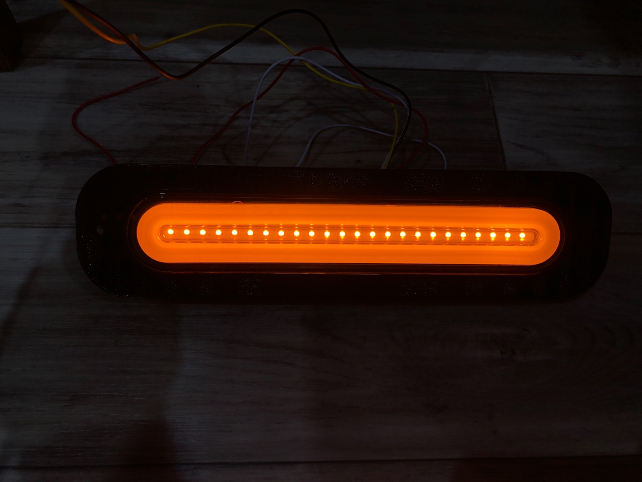

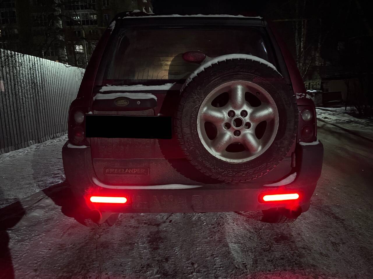

Отличная работа.Лампы указателя поворота,ты упразднил?Немного не понял про это.Видео почему то не прогружается... :dontknow:
Поворотники после доработки реле работают в штатном режиме, это около 90 мерцаний в минуту, как раз успевают добежать от начала до конца, на видео показал работу при постановке машины на сигнализацию.
яркость отличная, к сожалению даже на хорошую камеру трудно передать свет, видео загрузил на рутуб.

8_sl4sh_8 написал(а):
p.s
А чем petg не устраивает?
пока всем устраивает, но люди на заказ все же из абс просили сделать, он в обработке легче и в покраске, ну и температуры больше держит, в общем летом увидим, себе пока так и оставил из petg
