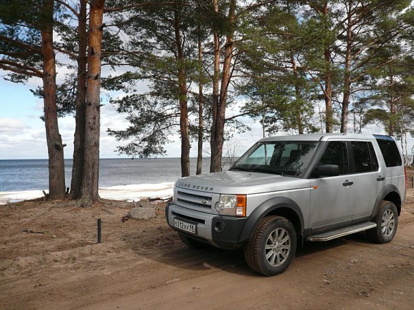

Ну и фото... лучше поздно, чем никогда.
https://i.ibb.co/bMt68HgN/f3ff411be1cc.jpg
Правда, сей час уже без порогов. :) Зато не так утюжно смотрится.
