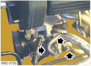

От предыдущего хозяина достался компрессор с мертвым подшипником электромуфты. Раздобыл другой компрессор (из Англии). Снял с него муфту, думал просто ее переставить - она как на фото в этом топике
Электромуфта на компрессоре DENSO
А на сервисе мне говорят, что компрессоры вообще разные... вот я попал. Кто знает, какие еще компрессоры ставили на фрилы 1.8 в 1999 году???

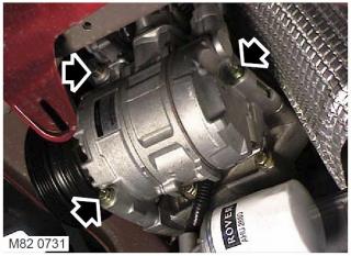

А как компрессор крепится к двигателю? Кронштейн какой-то к нему идет (номер подскажите)? Есть у кого-нибудь фотография установленного компрессора Denso?
Ага, кронштейн. Номер - пока не подскажу.
Пожалуйста...
https://i.ibb.co/XrZwfqrm/22121-1.jpg
https://i.ibb.co/nMCrnRdd/22121-2.jpg

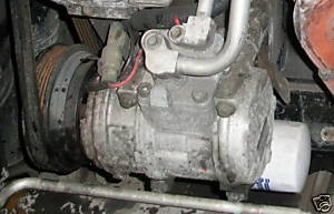

На моей машине стоит непонятно какой со сломанной муфтой (фото 2-4). Извините за качество, но лежать на снегу и фоткать телефоном было холодно, да еще и стемнело, хотя и днем особо не разглядишь ничего на нем - практически никаких опознавательных знаков с видимой стороны. Кто такие видел, что за модель у меня сейчас стоит? Кронштейн под него другой нужен, вероятно.
А еще есть другой в наличии (фото 1) - прислали с Англии.
На фото1
DENSO
10PA 17C   447200-4803
DESIGN PRESS 4T 1533
HS 3.53MPa   LS 1.67MPa
made in Japan
HFC134a
ND-OIL 8
https://i.ibb.co/hRFfXphV/22146-1.jpg
https://i.ibb.co/CKWfngh6/22146-2.jpg
https://i.ibb.co/FkhS6DSY/22146-3.jpg
https://i.ibb.co/Jw7SX1mr/22146-4.jpg
Отредактировано Andrey F (2009-12-13 22:40:05)
Нарыл в интернете путем сравнения картинок, что это древний Sanden, который еще на R12 работает. Модель точно не удалось установить - 7402 или что-то близкое. Буду нафиг менять его, хотя придется искать новый кронштейн.
