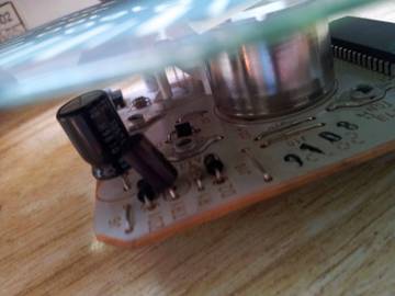

Вот и у меня непонятки со спидометром. Фрил 1,8 2001 г., трехдверка. Спидометр то работает, то нет. Никаких четких закономерностей не выявлено. Разве что ПОКАЗАЛОСЬ, что стрелка оживает после ЗАПРАВКИ. Так и езжу... уже по тахометру научился примерно отслеживать с какой скоростью еду на какой...
три амиго горят?
Отредактировано Tihomirov (2012-04-16 14:23:53)
У меня такие же симптомы. На одометре или прочерки или вообще не горит, либо загараются прочерки, а потом тускнеют и пропадают. Стрелка спидометра или вообще не работает или находу поднимается, потом начинает дергаться с различной амплитудой и падает. Последний раз ее совсем залихорадило и стрелка застряла под накладкой на максимуме. Фотки схемы прилагаю.

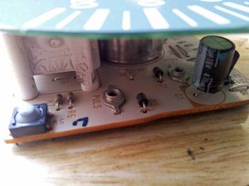

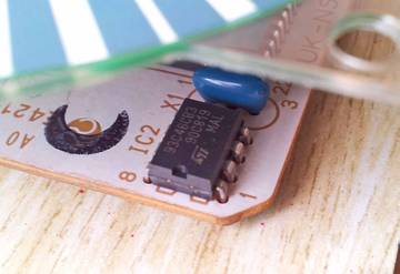

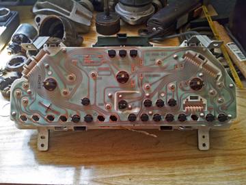

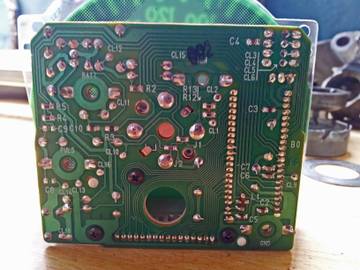

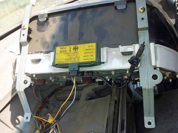

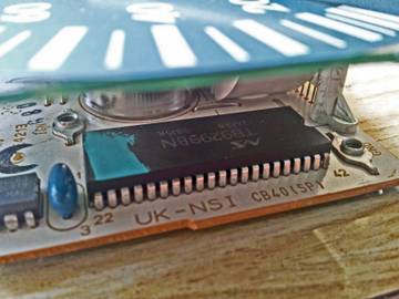

https://i.ibb.co/C3LJwGDN/NPi-IR.jpg
https://i.ibb.co/xqB4Hdyb/k-Rb6U.jpg
https://i.ibb.co/bMX813wr/UTP7m.jpg
https://i.ibb.co/gFVdkbBJ/GKewg.jpg
https://i.ibb.co/HDmpvmFV/L0R6f.jpg
https://i.ibb.co/Y7WCfcpk/RKq-Zc.jpg
https://i.ibb.co/FkQLSVFf/a-U9MJ.jpg
Что из этого тот самый стабилизатор? Заодно подскажите что за зеленая коробочка на 1 фотке и почему у нее один провод отрезан?
Отредактировано Zipp (2012-08-05 15:04:25)
Вот содержимое зеленой коробочки
https://i.ibb.co/8RJpcNR/Gm5jo.jpg

спасибо за разъяснения по коробочке, а то я переживать начал, что опять какие то лохмотья в проводке нашел

обмотка "стрелки" имеет 3 выхода волосины на плату, прозвони их, все звонятся?
ЗЫ стрелки снять предварительно отметив их положение и звонить от катушки к плате
отзвони и профилактически пропаяй все сходы с разъемов на плату
я и без снятия подлез, все прозванивается
на катушке сверху выходят 4 волоска, на плату соостветственно тоже 4. Выводы 1-1, 2-2, 3-3, 4-4 тестер показывает нулевое сопротивление, а 1-2 и 3-4 сопротивление 240. В других сочетаниях 1(незвонится).https://i.ibb.co/KxvVbxFR/f3d-KE.jpg

Подскажите что приходит по контактам на спидометр
https://i.ibb.co/VY5j90YY/oiwhe.jpg
1 - я так понимаю питание 12в (поправьте если не 12)
2 - IGN, вообще мыслей нет что такое
3 - SP, я так понимаю сигнал на стрелку с датчика ABS
4 - земля
Восполните мои пробелы пожалуйста.
И еще вопрос по катушке стрелки: как должны звониться волосины между собой, у меня их 4 штуки. правильно ли я их звонил и нормальный ли результат получился?
