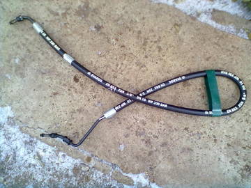

Всем привет.Кто нибудь отдавал на ремонт патрубки ГУР ?Т.е. меняют только резиновые шланги,фитинги остаются свои.  Мокнет шланг на фриле, который от насоса к рейке. Вот думаю стоит ли  заморачиваться.https://i.ibb.co/jP9JyTBt/g4wyt.jpg
фото не мое,мокнет тут. Цена замены 500 р.
я себе реределывал.. только на другой машине. у них и фитинги такие же нашлись. вобщем, забрал новые шланги. работали хорошо
Kaluzhanin40rus написал(а):
работали хорошо
ясно,тож попробую
Сделали в Уфе ремонт патрубка - цена вопроса 650 р.Дали год гарантии. https://i.ibb.co/tpZYs6Pb/R3h-Qg.jpg
