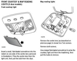

Приобрел "антирадар", изготовил спец-прищепку на козырек, хочу запитаться от подсветки (правильнее конечно от замка зажигания, но разбирать торпедо не под силам) .
Подскажите плиз, кто имел опыт снятия плафона с лампочками в потолке? Боюсь сломать.
Прикручен на 2-х винтах. Снимаешь стекло в средней части, выкручиваешь их, и вытягиваешь плафон.
Вот так.

Спасибо, большое. Сфотографирую позже результат.
У меня оказалось нет винтов, по этому поднял эту тему

Да, у некоторых плафон на защелках.
