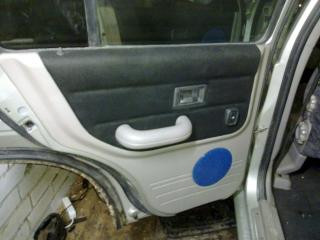

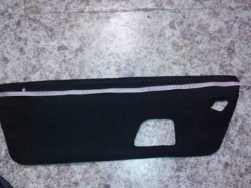

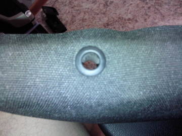

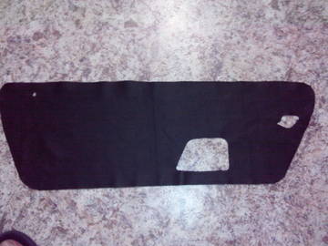

На авто рынке купил ткань самоклеющею, помыл дверные обшивки, в местах выемок (отмечено) промазал ткань обычным клеем типа герметика (в ткань клей просто втирал чтоб пропитало насквозь) дал клею засохнуть, потом приложил самоклеющую ткань обрезал как надо по краям затыкал обычным ножиком Ткань как называется не помню но клейкость и тегучасть у него хорошая не отдерёшь а на матерьял клеится так себе для этого и промазал в выемках для надежности

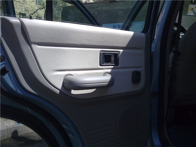

А я вот так сделал. Двери обшиты кожвинилом. Клей использовал арабский. Как называется не знаю, поскольку по арабски читать не умею. Банка зеленая, воняет как момент, но сохнет гораздо быстрее, а если есть фен, то вообще моментально. Подклад тканевый не убирал. начинал клеить от угла. На верхние переходы натягивал. Тянется классно. Приклеиваешь и минут пять держишь. Садится хорошо. Канавки сразу делал. Протягивал их обычными ручками (они как раз по диаметру туда подходят). Судите сами. Моей жене понравилось. Тем более цвет она выбирала. Заодно смазал стеклоподъемники. По цене обошлось: 2 погонных метра ткани по 700 тенге (брал с запасом, поскольку занимался этим первый раз и не исключал возможность брака), банка клея тоже 700 тенге и 2 кисточки по 30 тенге, поскольку клеил 2 вечера по 2 двери, а мыть кисточки не хотелось. (для справки 1 доллар - 145 тенге)

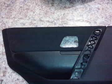

Так как салон кожаный то решил перетянуть в кожу. В Брянске в заехал в дом быта и в ателье купил кожу. По деньгам вышло около 1800. Спросил чем лучше клеить!? Ответили что лучше обувной или резиновый клей.Потому, что при высыхании не каменеет как простой момент. Клей был в маленьких тюбиках по 33 рубля. Взял 4 штуки. Итог по деньгам около 2000 рублей и два вечера.

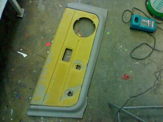

Дальше я начал снимать старую ткань. Она на паралоне и приклеена очень хорошо по середине и с верху по краю, а по остальному краю просто воткнута в прорезь. По краю отходит хорошо а вот середина почти не отрывается.
https://i.ibb.co/PzgRxSp5/HPWAJ.jpg
https://i.ibb.co/6qmnVXZ/f-JYXD.jpg

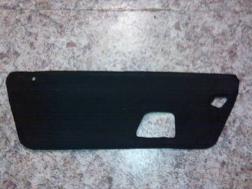

Вот что получилось после снятия материала.
https://i.ibb.co/QWrd0ZK/9f-Oy5.jpg
https://i.ibb.co/XZyfvXKd/v36CT.jpg
https://i.ibb.co/C5CnJDpT/7Jm8G.jpg
https://i.ibb.co/3yfGPpfV/rw4WE.jpg
https://i.ibb.co/FbN6r2k4/yl-HJd.jpg
https://i.ibb.co/jPz03zzj/py-Zz-H.jpg

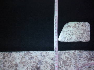

а вот и размерчики

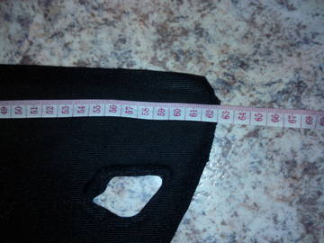

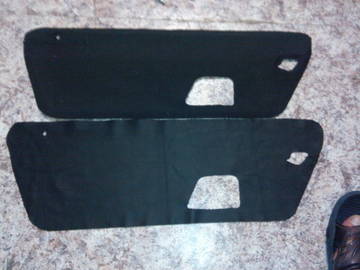

Наложил старый материал на кожу и вырезал.
https://i.ibb.co/tP2071n8/ru-Ll-K.jpg
углы подгибаются и кажется что одна меньше другой.
https://i.ibb.co/xt8dRC1V/1h-Qo-O.jpg

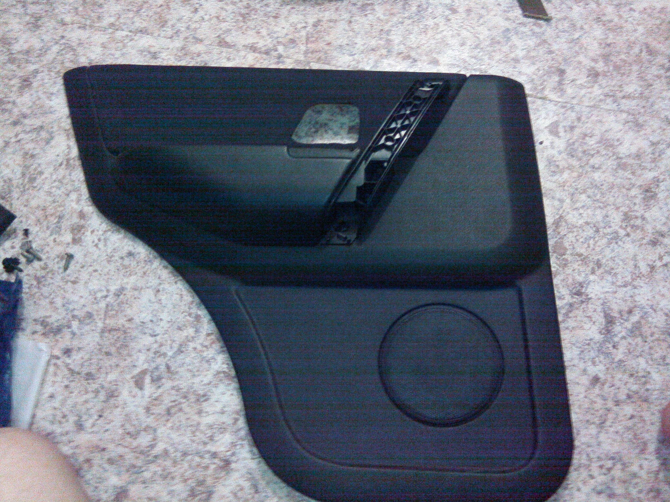

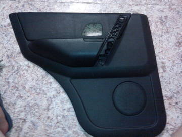

Ну вот как то так получилось!
https://i.ibb.co/Df0N9NCW/b-MYc-B.jpg
https://i.ibb.co/WNCPpKxH/rg3SM.jpg

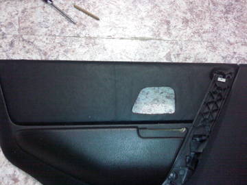

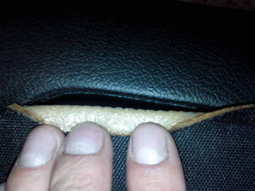

Да и ещё клей наносил на дверь потом наклеевал кожу. Потом клеил края кожи и концом ножниц которыми вырезал протыкивал кожу в прорезь. Так как на ткани наклеен паралон она из прорези не вылезает, а с кожей так не выходит(она от туда выпадает)
