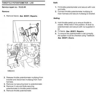

Поздравляю, что малой кровью обошлось!!! Потенциометр педали газа штука не из дешевых.

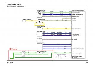

Еще осталось выяснить, какой же из этих проводов идет в "мозг"! Именно этого - то в схеме и не вижу! Управление светом стопарей - да, но где связь с эбу?
Отредактировано sea.privat (2010-05-24 11:25:34)
но где связь с эбу?
Вот она:
https://i.ibb.co/chX7YCp7/29267-1.jpg
https://i.ibb.co/RVhy0V0/29267-2.jpg
https://i.ibb.co/zH2tMBtM/29267-3.jpg
Нет, у меня точно эксклюзив! Схема - не такая. У меня та схема, что приведена в "Хаинсе". Приеду из командировки через пару дней- отсканирую. Сегодня даже провел тест - коротнул хвосты лягушки между собой - результат нулевой, стопы горят, а машине - глубоко пофиг! Как ехала, так и едет. Этот концевик в данной схеме управляет только стопарями и все!
Сигнал же на ЭБУ выдают сработавшие в АБС шаттлы (shuttle valve) - именно это описание работы абс и приведено в рэйве. Даже на саму АБС нет сигнала от педали. А вот наоборот - да! ЭБУ управляет в режиме спуска с горы релюхой стопов.

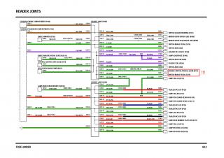

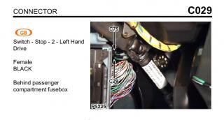

Vitaliy, если тебе не тяжело выложи пожалуйста картинки коннекторов c0287 и с126 твоих схем. Где то периодически замыкают стопы, но не в лягушке, хочу прокинуть новый провод...
И кто может подсказать как понять вот эту часть схемы, это такая масса? но тогда теряется всякий смысл, вобщем не ясно?
https://i.ibb.co/xKfLqrDf/29316-1.jpg
Описание С126
https://i.ibb.co/yFcfg5qj/29323-1.jpg
https://i.ibb.co/yBdZYdMC/29323-2.jpg
https://i.ibb.co/qLXh8hLP/29323-3.jpg
Отредактировано Vitaliy (2010-05-25 11:47:29)
Верхний провод - подача плюса от коробки предохранителей на лягушку тормозов и выкл. АБС, нижний - сигнал (плюс) от лягушки на лампы и все остальное. Подробнее см. перемычку К109 на 2-й картинке в этом посте.

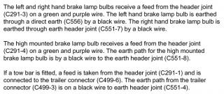

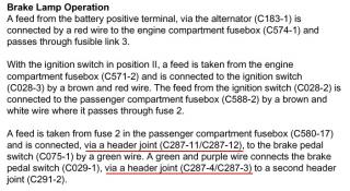

Описание работы ламп тормозов:
https://i.ibb.co/B2sp8xq4/29324-1.jpg
https://i.ibb.co/ZRGfp78F/29324-2.jpg
все доступно и понятно, спасибо.. У меня Rave только для моторов TD4, а где ты брал для мотора 2.0 TDI
Rave CD 3
http://green-oval.com/joomla/index.php? … ;Itemid=29
Спасибо Vitaliy, вчера наконец то нашел почему всегда горели стопаки, в задней квухконтактной лампочке перемыкало сеть габаритов и стопов, а так как у меня в машине автосвет, то они горели постоянно вследствии чего шел сигнал на мозг двигателя о торможении и машина переходила в режим торможения двигателем. Мораль- прежде чем ездить по сто и менять все подряд нужно немного подумать, почитать форум и в итоге мой ремонт обошелся мне в 0,5$ за лампочку :flag:
