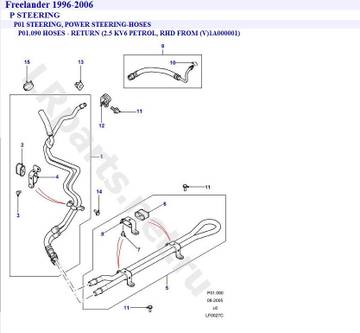

Вопрос знатокам:-) Деталь QGC500080 позиционируется как теплообменник, либо, теплообменник+ патрубки:-)?
https://i.ibb.co/4LQ5csV/B8MGz.jpg
QGC500080 на рисунке деталь 5  на Экзисте 1300 руб
QGC000120 деталь 1 больше 14000 руб. Судя по картинке это раздельные вещи.

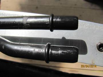

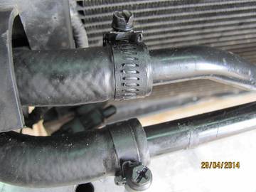

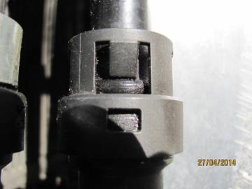

Ну вот и добрался я до задолбавшей в зимнюю пору проблемы - утечки жидкости из системы гидроусилителя руля. Теплообменник соединяется со шлангами при помощи штуцеров, которые в качестве уплотнения имеют всего два резиновых колечка. Четыре фиксатора никак не обжимают концы теплообменника, а просто удерживают их т.е. шланг свободно вращается вокруг трубки. Зимой, при низкой температуре, резина колечек дубеет и жидкость свободно вытекает. Хотел переделать на резьбовые штуцера, но точить - варить для меня проблема. Перво-наперво надо отсоединить теплообменник. Шилом приподнял каждый из четырёх стопоров и подложил под них гвоздики. Выдернул теплообменник и слил жидкость в заранее подготовленный тазик. Обнаружил, что штуцера в шлангах обжаты алюминиевой обжимкой, значит снять их проще простого. Хорошими кусачками надкусил край обжимки и потихоньку как бы размотал алюминий. За пол-часа удалил обе обжимки и выдернул штуцера. Вставил (с трудом) концы теплообменника в шланги и обжал винтовыми хомутами.

Надеюсь, что такое соединение надёжнее, но зима покажет. Винтовые хомуты пока не подводили.

Я немного изменил место установки хомутов. Шланг надвинул сильнее и поставил по два хомута - один до другой после уплотнительного выступа на холодильнике. Зимой, при морозах до -36, всё отлично, хомуты держат замечательно.
