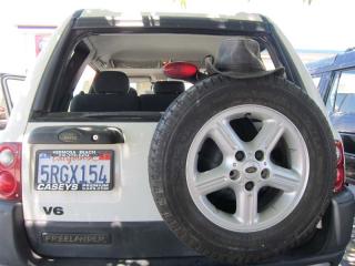

я - абсолютный новичек в теме LR. и прошу вашего участия чтобы для начала разобраться что мне досталось. Купил 3 дня назад в ЛА Land Rover 2002 года поменял лампочку поворотов :) и проехал 880 миль через 5 штатов. был в Вегасе но машину не проиграл уж сильно понравилась :))) .  там на переднем крыле еще буковка S приклеена (может это типа Sport обозначается или что? что за модификация? какие у неё отличительные особенности? какие траблы скоро должны вылезти чтоб быть готовым, в общем кто что знает не пожалейте 5 минут расскажите хоть что-нибуть. а то из всех документов только купчая на продажу.

спасибо... и что в подписи писать? ЛР ФЛ S ? и как разобраться какой движок у меня? и если не сложно просвятите что это за разделение на ФЛ1, ФЛ2 и ФЛ3... я к какому отношусь?
Судя по всему V6 2,5
Двигатель V6, объём 2,5 литра, год выпуска между 2002 и 2004 - соответственно ФЛ1, дорестайлинг.
Ну куда же без ковбойской шляпы :-) USA однако
