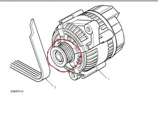

Скажите, № ролик на генераторе, он отдельно меняется? Или какой другой может подойти?
Мастер сказал, что он начинает шуметь.
Отдельно по МИКРОКАТУ не нашел.
https://i.ibb.co/7mcrQ3d/46328-1.jpg
Ролик шуметь не может. Скорее всего - речь о подшипнике, что за этим роликом в корпусе гены. Всегда можно аналог подобрать.
ДА, я потом уже сообразил, что подшипник.
“аналог подобрать” вот в это и вопрос?
КАКОЙ.
Я как-то на Форде генератор перебирал - разобрал, нашёл марку, сходил купил и поставил.
Сходить за покупкой, скорее всего, можно в ближайший магазин ВАЗ - там подшипники в генератор продаются и комплектами и отдельно.
