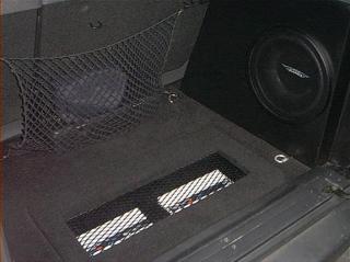

Я саб решил сдалеть совмещенным с ящичком для всякой всячины и прижать его к задним сиденьям...ТО, что разместил KVK видел, но не очень понравилось, я сторонник того, что бы не портить заводской пластик...Думаю сделать подиум, к которому закреплю огнетушитель, аптечку, и пристыкую ящик саба...
Поделиться82008-05-23 13:59:22
Лев, подумай, к сиденью это не лучшее решение. Аптечка и пр.дребедень в ящик в полу. Саб в нишу крыла(все равно объем гуляет) Вэтом случае всегда можно разложить зад.сиденья. И не совмещай саб с ящиками, это плохо для звука. Сфотаю свою конструкцию, покажу.

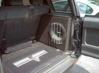

Во... процесс близится к завершению.. Мой план потерпел фиаско.. Сабы слишком велики, чтоб быть вместо задних динамиков. Было решено оставить задние колонки, а саб будет в бгажнике.

Питание брали напрямую от + клеммы аккума. Установку закончили, но оказался неисправный сабовский усилок
саб стоит в багажнике, причем крепление было придумано гениально.. Обычная липучка. Прилепляется к сиденю и супер... обязательно сфоткаю.. Кстати саб малютк получился - 20 литровайб но басит огого...
Поделиться242010-03-21 22:44:06
