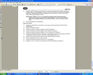

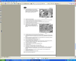

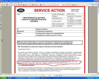

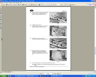

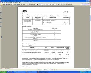

Всем привет
Вот, что нарыл по этому вопросу.
https://i.ibb.co/sdmWrVwc/39045-1.jpg
https://i.ibb.co/XZmJ2QHB/39045-2.jpg
https://i.ibb.co/232TdM20/39045-3.jpg
https://i.ibb.co/RkHgmDzB/39045-4.jpg
https://i.ibb.co/BV6Hh0s1/39045-5.jpg
Продолжение
https://i.ibb.co/DDJF7GJ4/39046-1.jpg
https://i.ibb.co/wrF79ZwZ/39046-2.jpg
https://i.ibb.co/cXwDP6Y9/39046-3.jpg
Спасибо за информацию. Материалы указанной сервисной акции я имею. И полностью изучил все нюансы этой акции, которая проводилась по заводскому дефекту Датчика скорости выходного вала. Акция шла с 2006 года. На сегодняшний день она закончилась.
И хотя мой вин попал в этот промежуток, акцию. Работы по ней были проведены ранее.
А причина банальна - ошибки при сборки. После испытания на стенде плиты блока клапанов, замены электроклапана регулятора давления; при установке на место - не попали на вилку клапана включения передачи. Клапан оставался в положении P, не давая масла в магистраль.
