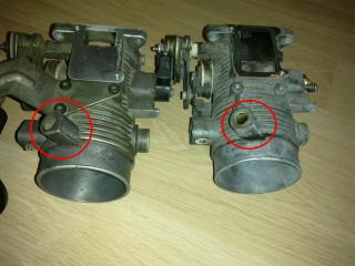

Недавно решил почистить дроссель. Но так как в наличии были еще два в запасе, решил дома почистить из запасных, а в гараже просто переставить местами. Сказано- сделано. Через несколько дней снова снимал шумоизоляцию. В дроссельном патрубке перед заслонкой появилось масло, а сверху заметил отверстие для трубки (см. фото). Причем все вакуумные трубки были соединены. Пришлось сравнивать родной и установленный патрубок. Действительно есть отличие. На запасном патрубке было сквозное отверстие, а на родном только муляж для трубки. После чистки и установки родного патрубка масло перед заслонкой пропало...

один патрубок с отверстием  от ровера 75 второй без отверстия от фрила. или может быть по годам разница. на более новых моделях заглушка.
Мне кажется разница поставок для европейцев и североамериканцев.
у американцев совсем другая заслонка и патрубок.
