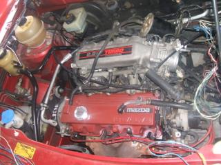

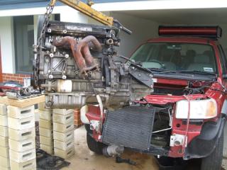

Поделиться12011-03-17 00:05:32
Поделиться22011-03-17 09:17:24
мдя... без коментариев...................
