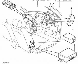

я понял ребята !!!!!! это штекер для родного усилка,лазил тут по энету и наткнулся.аказывается кроме сидиченжера есть еше и усилитеь который ставиться под водительское сиденье.
нет.. У мя диск от Рэйва, там четко нарисована приблуда которая присоединяется туда. Для проверки СРС
У меня под водилой 3 штекера, под пассажиром 2(не считая выхода на чейнджер)
По одному из штекеров коннектятся к штекерам на сидениях. Это для датчиков срабатывания подушек и так же для проверки их же.
Вторые штекеры по 2 контакта это подогрев(один из проводов голубой с каким-то). А вот третий еще не знаю..
Кажись понял! Это для подключения круиз-контроля!
https://i.ibb.co/Hf9LdJzC/19016-1.jpg
Не, круиз стоит под пассажирским вродь.
Под сидухой может идти еще штекер для контроля пристегнутого ремня. Есть такая опция, особенно у америкосов часто. Еще под водительским усилок родной стоит. А под пассажирским - чейнджер.

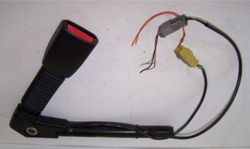

Когда перебирал салон находил этот разъём. Уверен не 99% что для подключения индикатора ремня безопасности, по длине как раз к замку подходит, только вот ответной части на замке нет.
Надо тому, у кого есть индикация посмотреть :)
Вот нашёл! :)
https://i.ibb.co/ST1n7j0/MYnp-W.jpg
HippoCat написал(а):
Вот нашёл!
Точняк... !!! у меня походу из за этого разьема просто так болтающегося - лампочка SRS горит!
Серый разьем просто в воздухе висит(((
Что сделать, посоветуйте?
Замкнуть разьем?!
Спасибо!!))

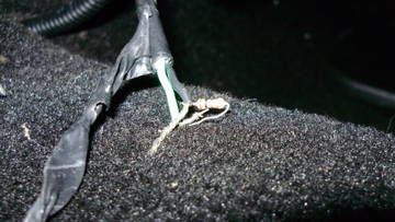

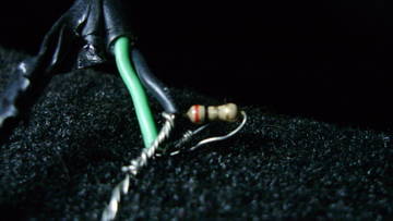

https://i.ibb.co/F4H4nQdK/w3Mls.jpg
https://i.ibb.co/dJ7Hh1JG/a-Yyd-Q.jpg
https://i.ibb.co/bDbjMCx/po-Im-X.jpg
Вот такая "ерунда" прикручена что бы лампочка SRS не горела. :dontknow:
Ой-ё маё..
Это что - то не то))
Так на нашей машине плохо делать)))
на тазиках каких нибудь - это я понимаю, но бегемотах -мне кажется что так не должно быть )))
Правильно так не должно быть, но ремни то отстрелены а лампочка горящая раздражает. Вот накоплю денег, разбогатею и тогда куплю новые замки и всё будет ОК! ))) :crazy:
