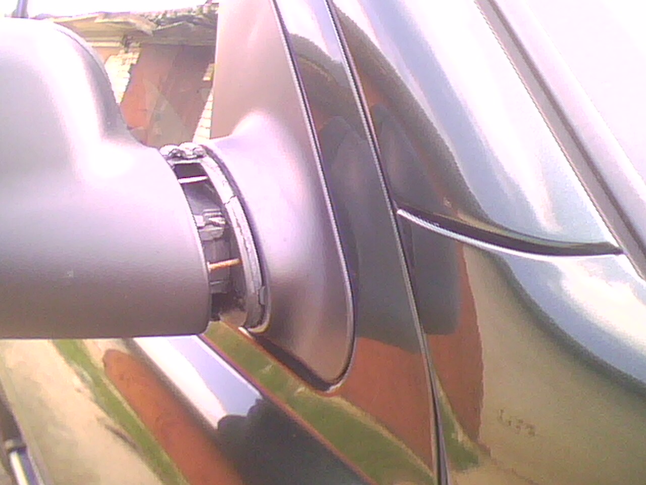

люди добрые подмогните кто сможет, может папье маше кто слепит...зеркало новое покупать из-за этого дороговато, а мне нуно только вот это...отвалилось когда-то, где-то у старого хозявы...сами понимаете не красиво....на левом есть, а на правом тю-тю

Я бы попробовал подобрать из резиновых полосок что-нить... Или гофру какую подрезать и изогнуть под феном...
