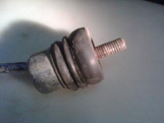

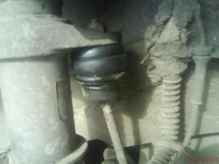

Временное решение проблемы. За год эксплуатации фрила, нашел его самое слабое место - стойки поперечной устойчивости. Нижний шарнир живее всех живых, верхний..... Абзац.... У меня прослужил не более 6 месяцев..... Из салона стук.... пипец.....
Не скажу что надолго, но временно проблему решить можно. Ну мало ли, сейчас лишних денег нет и т.д.....
Берем амортизаторную резинку от жигуля "классика" и вживляем её на шток верхнего шарнира. Стук исчезает даже при изрядном люфте в шарнире....
В салоне уже неделя тишины....

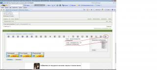

по этапно
https://i.ibb.co/DHG5HXZ7/44841-1.jpg
Извиняюсь.... разобрался.... Сначала тупо не туда тыкал мышкой.....
Но подумал, может кому пригодится... По нашим дорогам не думаю что у меня одного этот геморой....

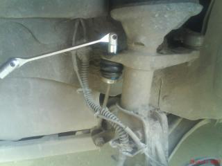

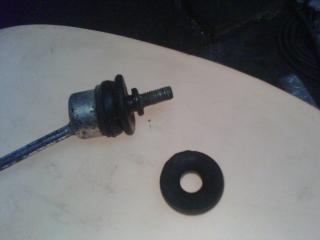

сегодня и я решил попробовать...одной резинки показалось мало,в итоге - вот-
тишина и покой!!!
