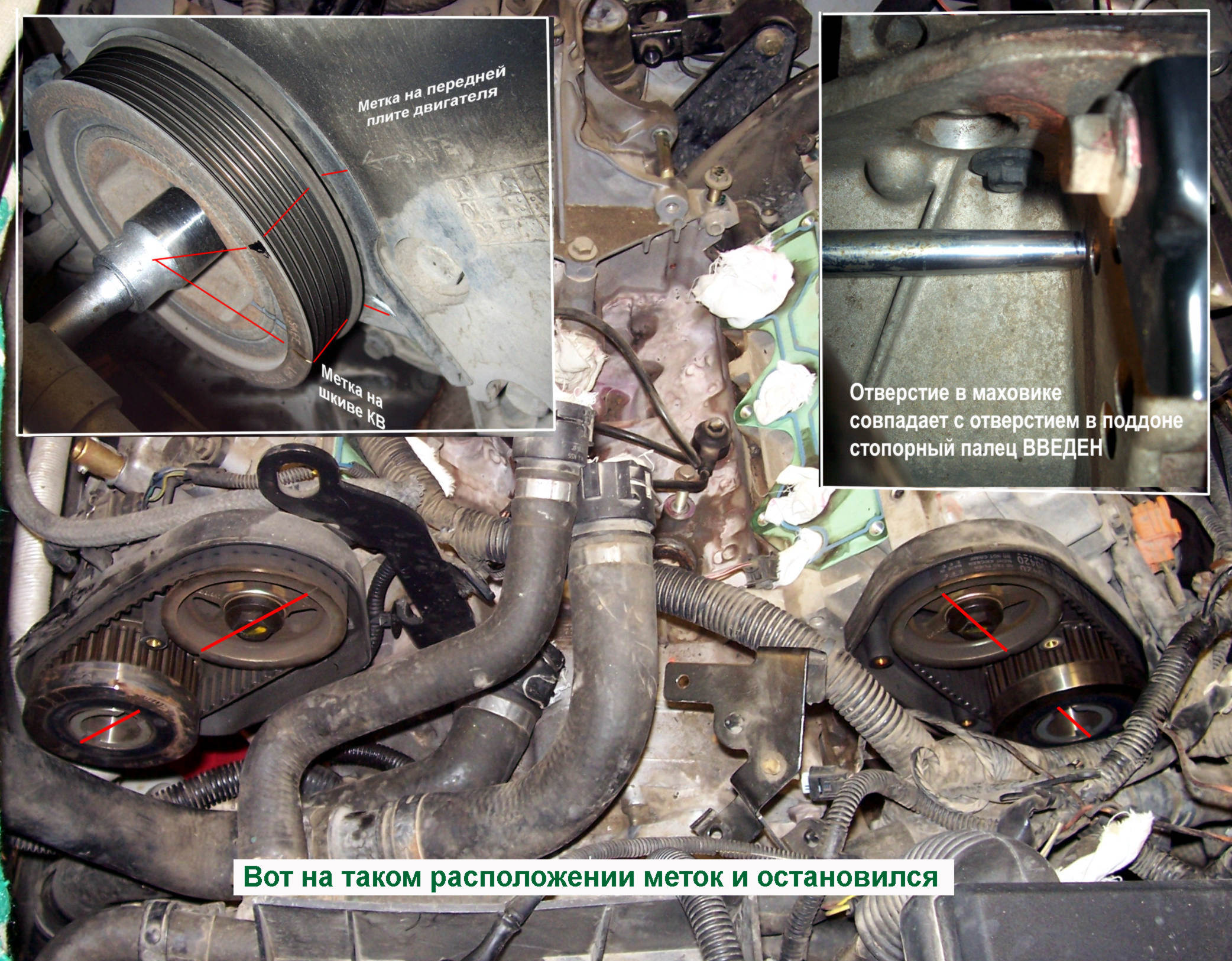

Наверное пошли бы они все (мастеров имею ввиду) - чуть потеплеет (у нас ещё снег не стаял) и пойду я по твоему проторенному пути, благо твой фотоотчёт и чертежи приспособ - огромная помощь. Мне оте хлопцы сказали, что Название не знаю вот та хрень, которая на впускном распредвале, она меняет фазу впуска и её просто так по меткам не выставить. Вернее всего они не захотели возиться и "продули" мне уши. Если механизм находится в неподвижном состоянии до и после установки меток, то причём тут его функция в живом моторе?
Совершенно правильно, ты же сам где-то писал, что кроме штатных меток размечаешь старый ремень и все что можно. Потом переносишь метки на новый ремень (считаешь зубья) и т.д. Ошибиться очень трудно. Обойтись можно без мудреных приспособ (кроме ключа для фиксации шкива КВ) если у тебя будет толковый помошник и нормальный (стандартный) инструмент. Для удержания РВ понадобятся одновременно 2 головки, точно (не помню, вроде на 15). УДАЧИ!!!
З.Ы. У меня после замены ремешков двигатель стал работать заметно ровнее и тише.

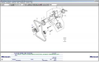

Народ подскажите пожалуйста а где находиться этот натяжной ролик? Все облазил а найти не смог его что бы ремень ослабить.
Если не трудно то на фотке пальцем ткните.
Позиция 13 Только он по моему не ослабляеся,да и зачем?
