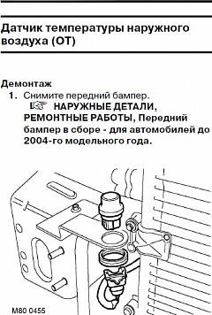

В книге по ремонту описана процедура замены датчика, со снятием бампера до 2004г. Может на рестайле нету датчика?
буду искать, где хоть приблизительно и как выглядит? мож какая фотка есть
yug24
Вот фото с книги. А у вас рестайл или дорестайл?
https://i.ibb.co/fRGXv9F/E5du-Q.jpg

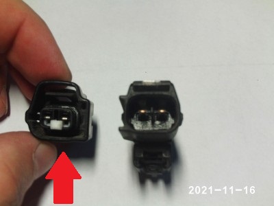

Нашел датчик. Вроде пишут что это он. Подходит на Фрил и Диско2. Думаю купить. 700р. в экзисте.
Кто знает, провода там должны быть?
https://i.ibb.co/s9Zznv1d/G5gbv.jpg
так вот и нашлись лишние провода для чего, а я башку сломал для чего они :question:
yug24
там имеенно такой разъем?
https://i.ibb.co/JWxkLckw/Ws-DP5.jpg
сейчас не помню, смотреть надо, похож. -32 за бортом, теплей будет залезу отпишусь, фото кину

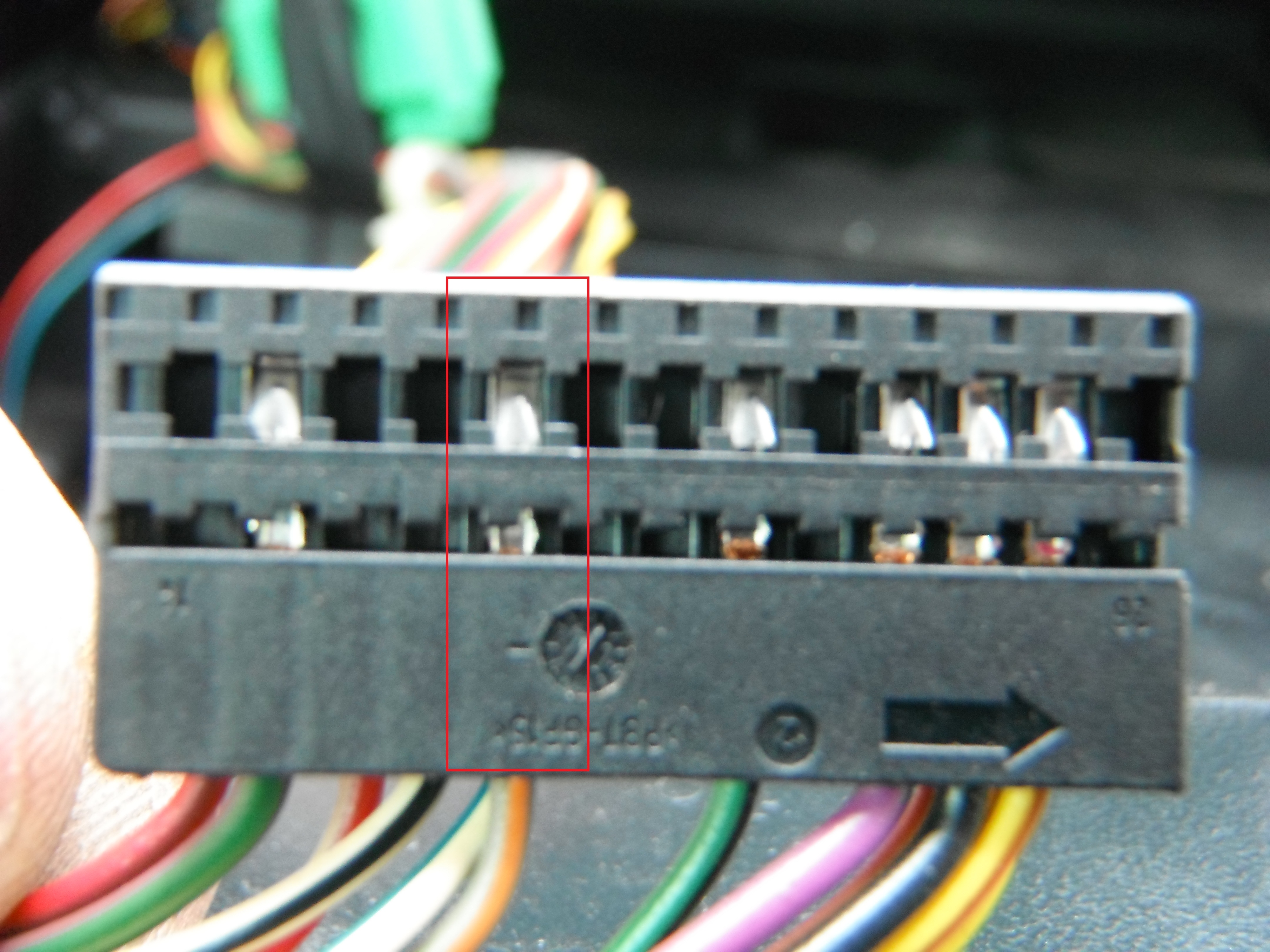

yug24
Вот такой разъем должен быть
https://i.ibb.co/gb5T3bRh/QXGq-S.jpg
Такого нет, rule3333, подсказывает что моя фишка с коробки(первая передачка).

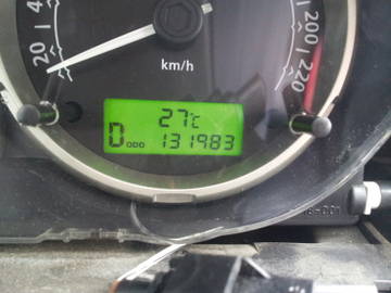

Сделал я себе отображение температуры. Диагност тестбуком перепрошил приборку на канадский рынок и все стало показывать. Пробег остался в км. Оказывается работает так себе. Фиксировать начинает при непрерывной езде от 60 км/ч. Как подключили - показывал -30. Доехал до дома показывает -6. В пробке не изменяется. Датчик пока не выводил. Лежит сзади приборки. Мастер сказал, что на всех роверах именно так работает. Посмотрим завтра. Изменятся ли показания за долгий простой.
https://i.ibb.co/23FYtzrX/Tud-SM.jpg
Отредактировано Басяк (2013-05-01 12:08:33)
Через 3 часа завел авто. Показания изменились.
https://i.ibb.co/qLP5tRDL/Jvz-DA.jpg
