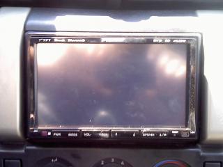

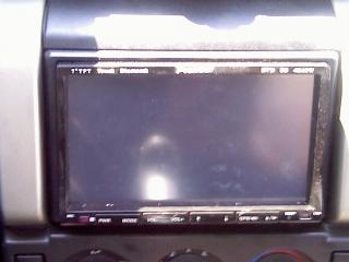

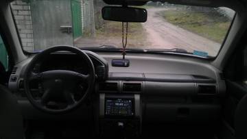

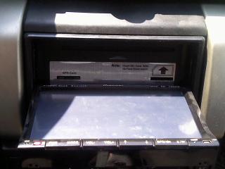

Вот все-таки решился заменить штатную голову на что-либо более адекватное моменту :) + установить камеру заднего вида,
а то не видно нифига особенно ночью :angry:
Башка - китаец Pioneer DA-972 GPS за 11500RU
Рамка Connects2 CT24LR01 1280RU

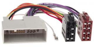

Европереходник Intro ISO FO-03 300RU
Стандартный переходник на антенну 50RU
(работа электрика - 2000RU)
Ничего вырезать не пришлось (кроме поперечной планки у рамки для 2DIN),  рамка села как родная, головняк тоже  :D

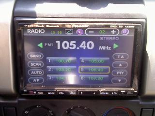

Оченна удобно, все функции пашут ок, особенно радует:
- GPS (после обновления софта на флешке - шла с древним igo - поставил навител 5 с 4pna, встал как родной)
  музыка вместе с gps тянет лекго, dvd с gps не юзал пока
- Bluetooh - звонок в порядке (слышно и меня и собеседника, музычка автоматом глохнет и затем возобновляется)
  телефонная книга - это нечто, но в машине у меня 99% входящие
Рукой (благодаря изменяемому углу) все переключается ок, кнопками на руле заморачиваться не стал (хотя можно - пробовали у электрика, но кнопки по exist - 4000RU,
на ebay не нашел :(). Засветка экрана благодаря все тому же углу минимальна, до этого навигатор стоял на торпеде на присоске - было хуже.
Фотки будут позже
ИТОГ: 0 проблем и не особо дорого

А антенну GPS куда дел?
Управление на руле делал?

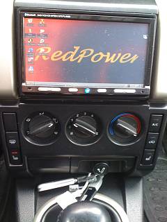

Фотку внешнего вида, ну как это в консоли смотрится, можешь сделать?
Отредактировано Sergik (2011-06-07 09:37:01)
Антенну GPS - в угол лобовухи

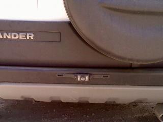

камеру заднего вида - на задний бампер (нашел единственное место, где полный обзор ничего не загораживает, но будет ,конечно, пачкаться сильнее  :disappointed:

Доброго дня, вот делюсь поставил вот такой девайс.
redpower 7628  стоил 19000руб. всё работает в т.ч. и под рулевые кнопки, ещё в стоимость не входит (доставка, переходная рамка, комплект под интернет, камера зад. вида, работа по установки)
процесс установки
https://i.ibb.co/1G8czhd8/PRas-C.jpg
GPS антенна
https://i.ibb.co/KcmhBqVW/e7Liu.jpg
внешний вид
https://i.ibb.co/JwqQyGwz/EPGUF.jpg
https://i.ibb.co/yFrYww5d/BEZ6C.jpg
вид с камеры (запаска не мешает)
https://i.ibb.co/1tKrMxT9/j-X2f-C.jpg
И ещё момент, будьте готовы выкинуть штатный усилитель, если есть.
Отредактировано Саныч38 (2012-03-28 07:24:32)

Прошу помощи! Пытался поставить 2Din магнитоллу китайскую, через европереходник Intro ISO FO-03. В принципе подключил, и работает, но звук на динамики не идет вообще. Пробовал просто проводками к магнитолле подключал старый динамик, из него звук идет. Тут выше что-то писалось, что нужно отказаться от штатного усилителя, может в это дело, провода где какие обрезать? Подробнее никто не может просветить?
ACEE70 написал(а):
Тут выше что-то писалось, что нужно отказаться от штатного усилителя, может в это дело, провода где какие обрезать? Подпись автораLR Freelander  kv6 2.5 бензин АКПП HSE - 2004 г.
Усилитель пришлось поменять на другой, только для того чтобы работал хаб.
Спасибо. Т.е. надо отключить штатный усилок и передать все управление магнитолле через правильно подключенные провода, так я понял.
ACEE70 написал(а):
Саныч38 написал(а):
Усилитель пришлось поменять на другой, только для того чтобы работал хаб.Спасибо. Т.е. надо отключить штатный усилок и передать все управление магнитолле через правильно подключенные провода, так я понял.
:yep: да
Отредактировано Саныч38 (2012-09-13 17:02:18)
Уфф, заработала магнитолка. Отсоединил разъемы от штатного усилка под сиденьем, методом перебора нашел контакты от колонок и проводами подрубил  к магнитолле. Все отлично работает.
Кому интересно:https://i.ibb.co/N6fyX8pW/yn-ATd.jpg

Ну вот и сбылась моя маленькая мечта - прикупил 2-DIN головное устройство Prology DNU2610. Искал именно такой, без излишеств типа дисковода и телевизора. Есть навигация, хороший приёмник с расширенным УКВ/FM, СВ. Также можно слушать музыку, смотреть видео с обычной флэшки через USB, подключить камеру заднего вида. Несколько огорчил Блютус - оказался только для телефона, остальные устройства (OBD адаптер, например) не видит. А в остальном аппарат за свои деньги и на мои потребности - выше крыши!!!!
https://i.ibb.co/vxqHfRVT/9z-Yib.jpg
