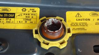

Год надеялся,но утром увидел вот это и уровень не опредилить.
Щуп в жидком майонезе.Уходит литр в день,сегодня ставлю на замену,на что обратить внимание.
у меня постоянно горят ТС и управляемый спуск.Если у кого есть инструкция замены прокладки на моём фриле скиньте пожалуйста.Спасибо.

а антифриз уходит?может кто-то долил его вместо масла? :shine:

Машину больше не заведи, Пока не ухайдохал двигло, слей с картера масло, посмотри на объем слитого, консистенцию масла, Скорее всего прокладки.
А в дроссельной заслонке чисто?

это эмульсия (смешанное масло с антифризом) прокладке каюк...
