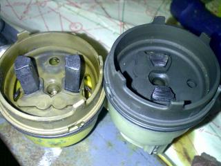

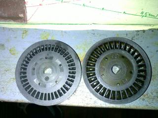

может кому интересно будет что там внутри )) короче крутили в гараже у друга машинку одну, нашел в углу топливный насос с виду 1в1 как наш. он сказал что меняли на каком то французе бензиновом. я его забрал, у себя в гараже нашел свой старый. разобрал оба. чтоб раскрыть - снизу надо развальцевать отверткой. достал роторы. слева мой, справа от француза. на моем медь протерлась до пластика. это не грязть и не нагар. на правом видно что выработка поменьше будет. потом долез до щеток - слева от фрила - справа от француза. тут картина наоборот. там стрелись в 0 просто у меня как новые остались. для сравнения зафоткал еще крыльчатки. слева от француза справа от фрила. на дизельном ячейи бльше, в бензине тоньше и неодинаковые.
в итоге поставил я тот ротор в свой насос и собрал все обратно. промазал слегка герметиком и молотком назад все завальцевал. закинул в бенз - качает примерно 3 литра в минуту. потом достал из бака тот что впихнул вместо своего и поставил этот перебраный назад. недели 3 полет нормальный
