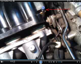

Не знаю где спросить, спрошу здесь если не побьете :blush:
Что это за трубка с синей крышечкой, выходящая из топливной рейки, а под крышечкой как будто нипель, для чего это?
Фото не прикрепляется :dontknow:
https://i.ibb.co/LzTnMxyp/56840-1.png
дык сиська это- давление топлива мерить
Отредактировано Tihomirov (2011-10-06 19:46:08)
Спасибо, а я думал колеса качать :writing:
Ну ещё давление в рампе стравить на случай ремонта системы.

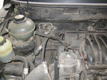

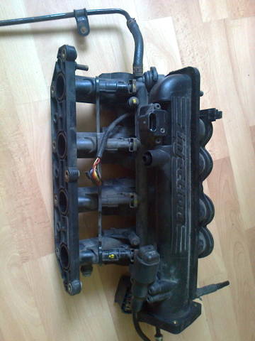

Всем привет. Похожая проблема, все пластмасовые детали что были на трубке, иссохлись и потерялись. Как что выглядело тоже уже никому не известно. Приехал в сервис и увидел только то, что на фотках. Так понимаю что там должен быть переходник. Подскажите, как приколхозить трубку, мож от другой доступной машинки? И если есть у кого фотка Того что должно быть на трубке, выложите пожалуйста)))
https://i.ibb.co/rK896x44/qu59c.jpg
https://i.ibb.co/fdLWdQsR/m-D76p.jpg
Или они просто друг в друга втыкаются и все? Не могу проверить, движка отдельно от машины пока лежит)))
Для начала я бы приколхозил мотор к машине %-) трудно понять о чем речь, это не на кондер?
Это топливная трубка которая вставляется в топливную рамку. Армяне (которые скинули движку) сказали, что нужно найти переходник так как старый развалился. Сначала начал искать, а теперь вот начитался и думаю ничего там не надо, он типа сам вставится туда, ну как шланги высокого давления вставляются в краскопульты))) Всю голову себе сломал уже. Мож кто глянет у себя, как там стоит этот шланг в рамке? А может еще и сфоткает, так вообще здорово будет, спать спокойно стану))))) :huh:

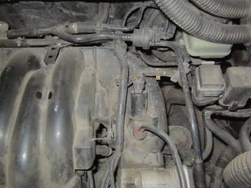

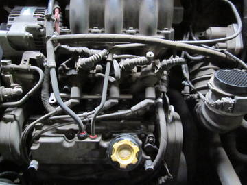

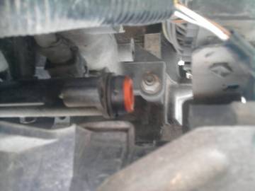

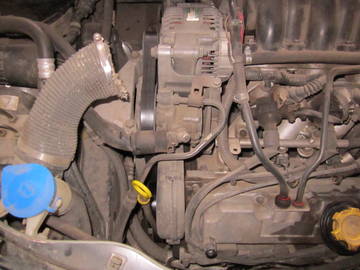

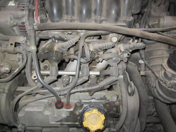

Ну вот добрался я до фотоаппарата, снял кожух с двигла и ... ничего не увидел, но на всякий случай нафоталhttps://i.ibb.co/SDxJXK0k/UK08B.jpg
https://i.ibb.co/PZdbQLYY/BMt-Vg.jpg
https://i.ibb.co/WNrtMptR/Wqe-Jp.jpg
https://i.ibb.co/pv22yYD6/Ybv-Tn.jpg
https://i.ibb.co/21V2kLfM/r-M3vf.jpg
https://i.ibb.co/kRjhpCs/3Ulv-A.jpg
https://i.ibb.co/8Dhr0L2c/d2sqz.jpg
и честно не помню чтобы топливная трубка была с фланцем. К рампе она крепится через спец разъем подобный тому как на выходе из крышек головок на отсос картерных газов
у нас - да,а у него - 1.8
Во блин, я же вроде смотрел - 2,5  :canthearyou: Куда смотрел?

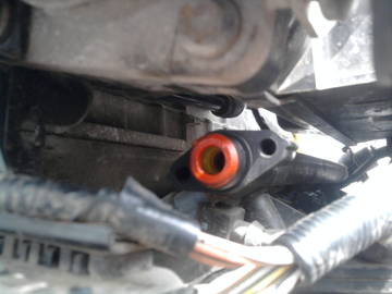

есть рампе с таким штуцером  если что завра фото скину.
https://i.ibb.co/Lhsrgtmn/cn-UXY.jpg
завтро подробно скину так как у меня крепление защёлка а на этом две болтика закручиваются.
Да у меня тоже вроде защелка была)))

Сделал фотки
https://i.ibb.co/XTMw5XH/Vi0s5.jpg
https://i.ibb.co/LDHZ7Wpg/9o-K7J.jpg
https://i.ibb.co/nNfR7DwJ/JMGWm.jpg
Ну что, неужели ни у кого нет мыслей о замене данной защелки? Или мож оригинал у кого завалялся. Я слышал что со стороны бака, данный шланг в бензонасос тоже таким же макаром крепется, и таким же штекером контрится. Глянте по закромам разборщики, валяется небось где то. Так я куплю)))
